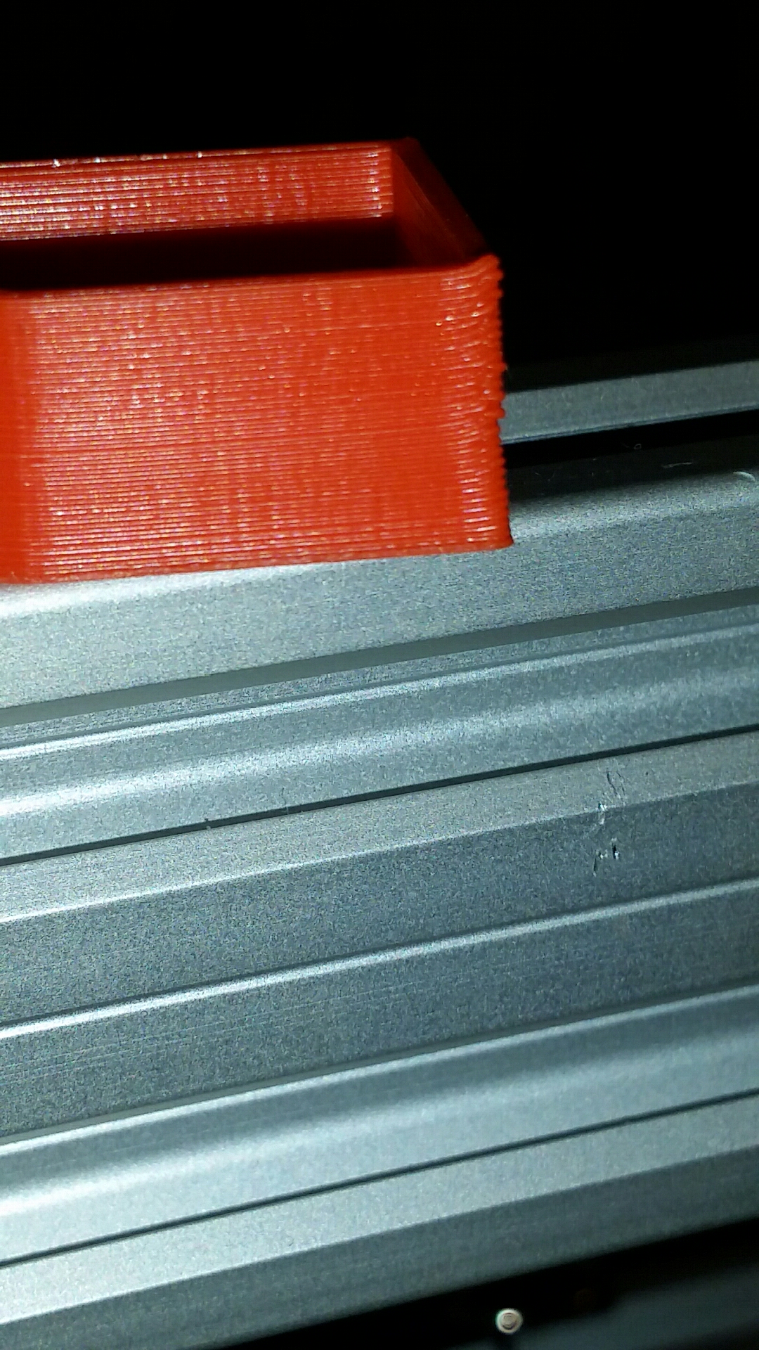

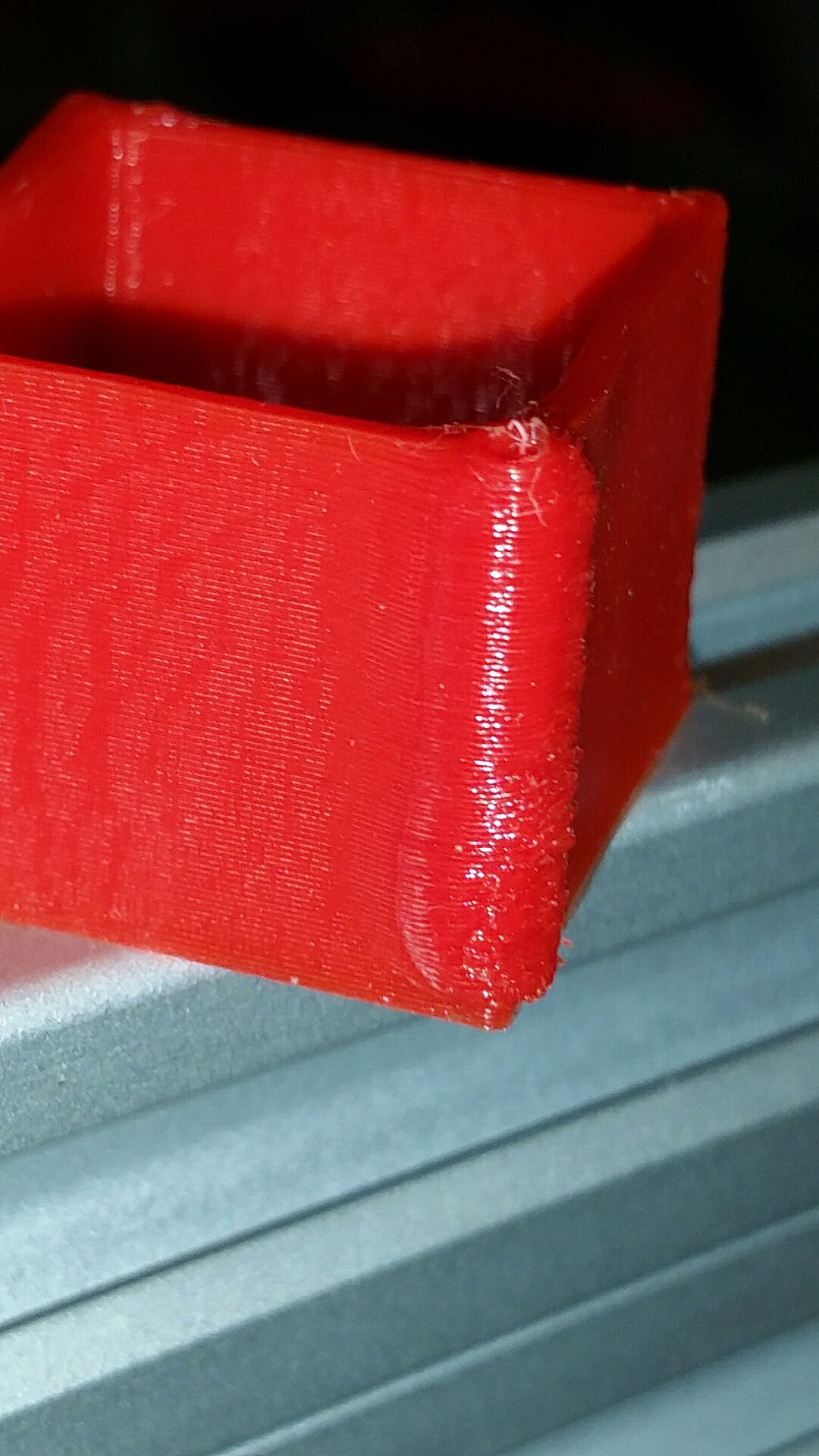

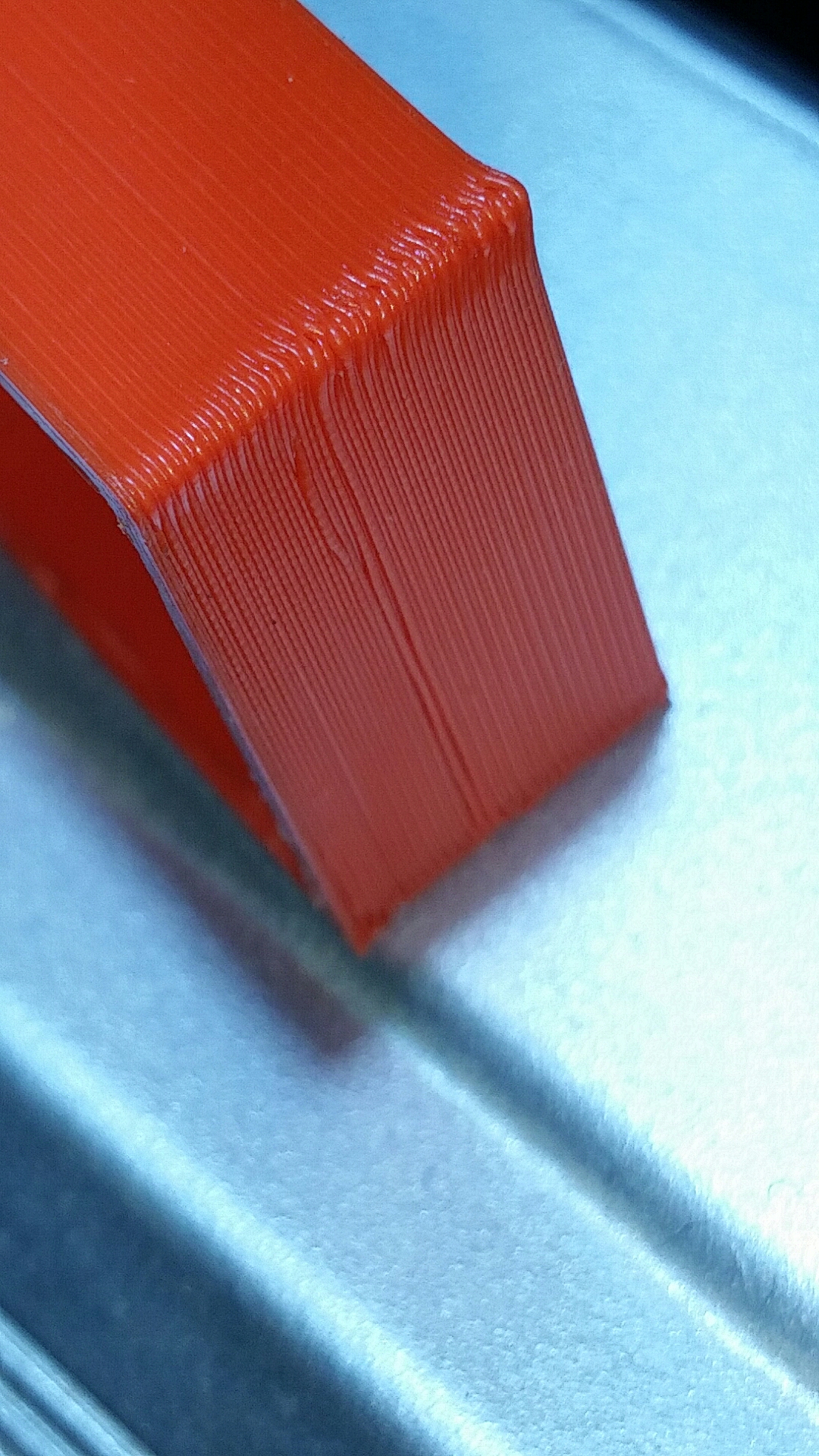

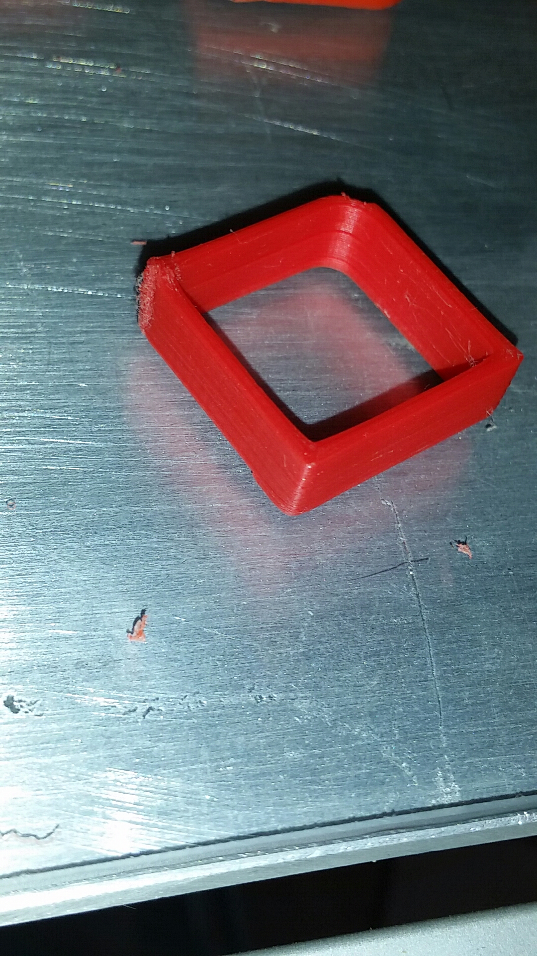

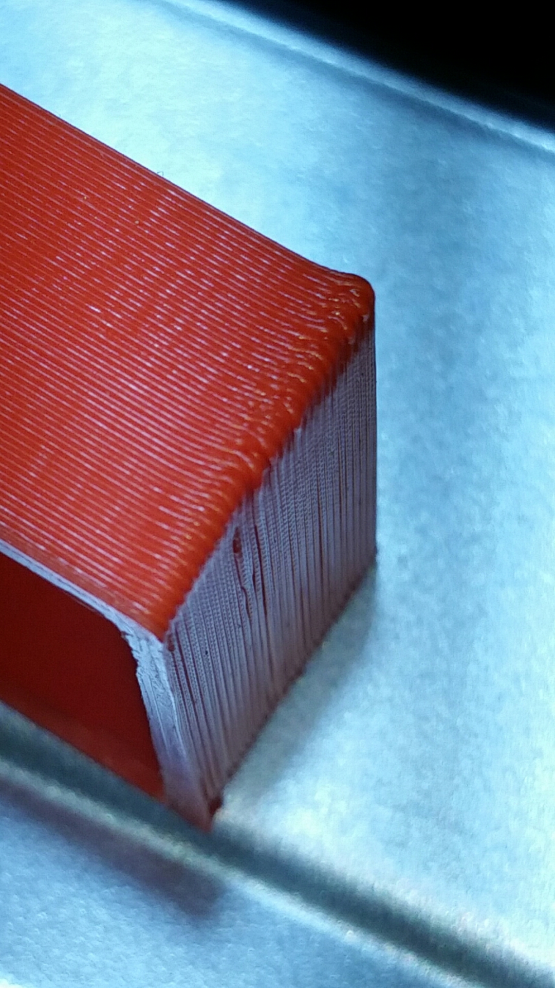

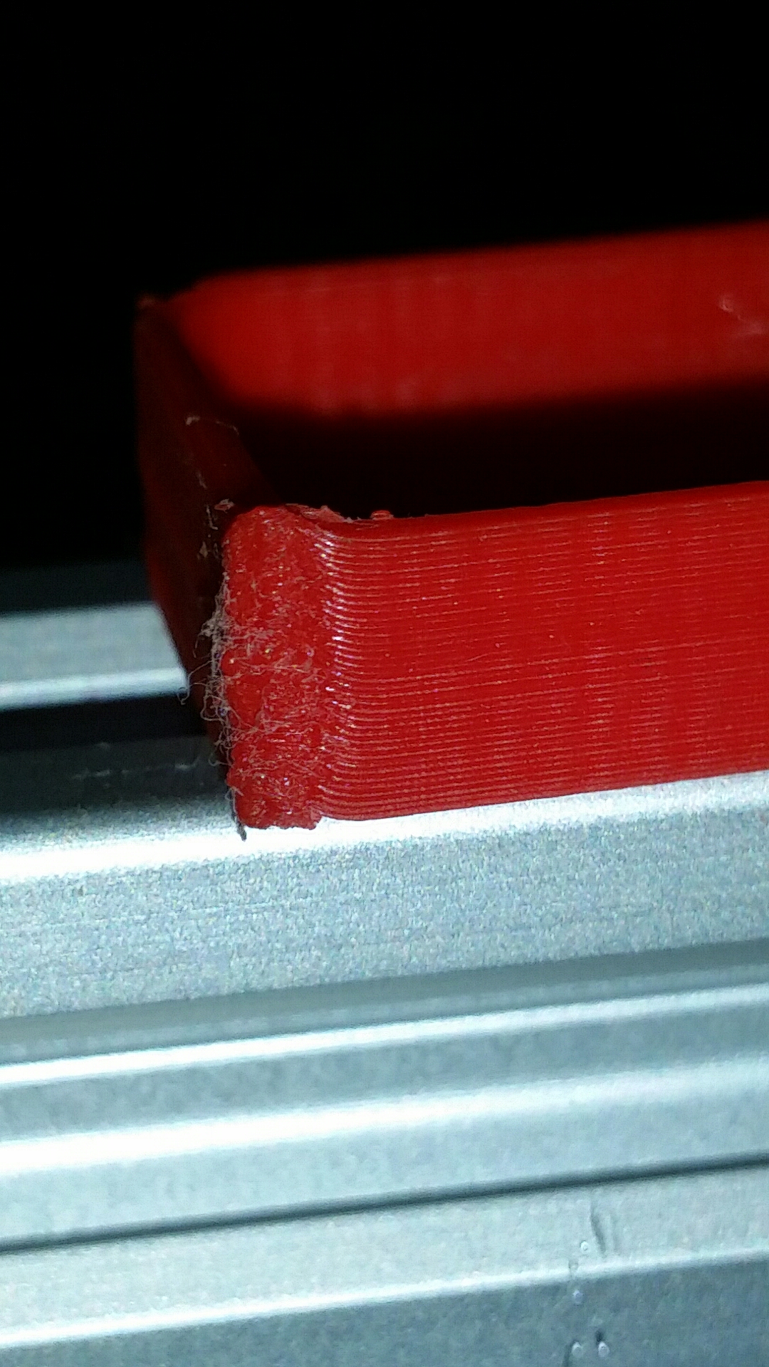

Уважаемые, подскажите свои идеи по поводу следующих фото...
Не могу понять из за чего это происходит.
Наплыв образуется в месте, где печать переходит на следующий слой.
Плстик и АБС и ПЛА, эффект одинаковый только с разной степенью выраженности...
На ПЛА больше, на АБС меньше.
Печать идет на COREXY, боуден, Китайский клон E3DV6. сопло 0,4мм
данным пластиком печатал на Пруше - все идеально.
Калибровка экструдера 10 раз перепроверена - все четко!
Температурный режим перепроверял - температура соответствует показаниям на принтере...
И еще: при печати первых слоев, экструдер щелкает, такое ощущение, что не успевает выдавливать подаваемый пластик. после 3го слоя щелкать перестает.
Помогите пожалуйста, куда копать???
