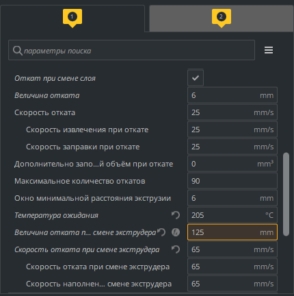

Cura и печать Y-адаптером. Помогите понять в чем дело!
У меня CURA 4.3.0
В общем начинается печать первым цветом. Второй как положено отРЕТРАКТчен на расстояние 125мм.
Но когда он заканчивает печать первым цветом, он его отРЕТРАКТчивает на 125мм, а второй цвет просто без возврата к соплу начинает печатать как будто он уже был у сопла и возвращать его не надо.
Я ставил на паузу и вручную проталкивал его к соплу. В дальнейшем всё идет как и должно. Ретрактится один, а второй возвращается и в дальнейшем всё хорошо.
Может тут что-то не так?
