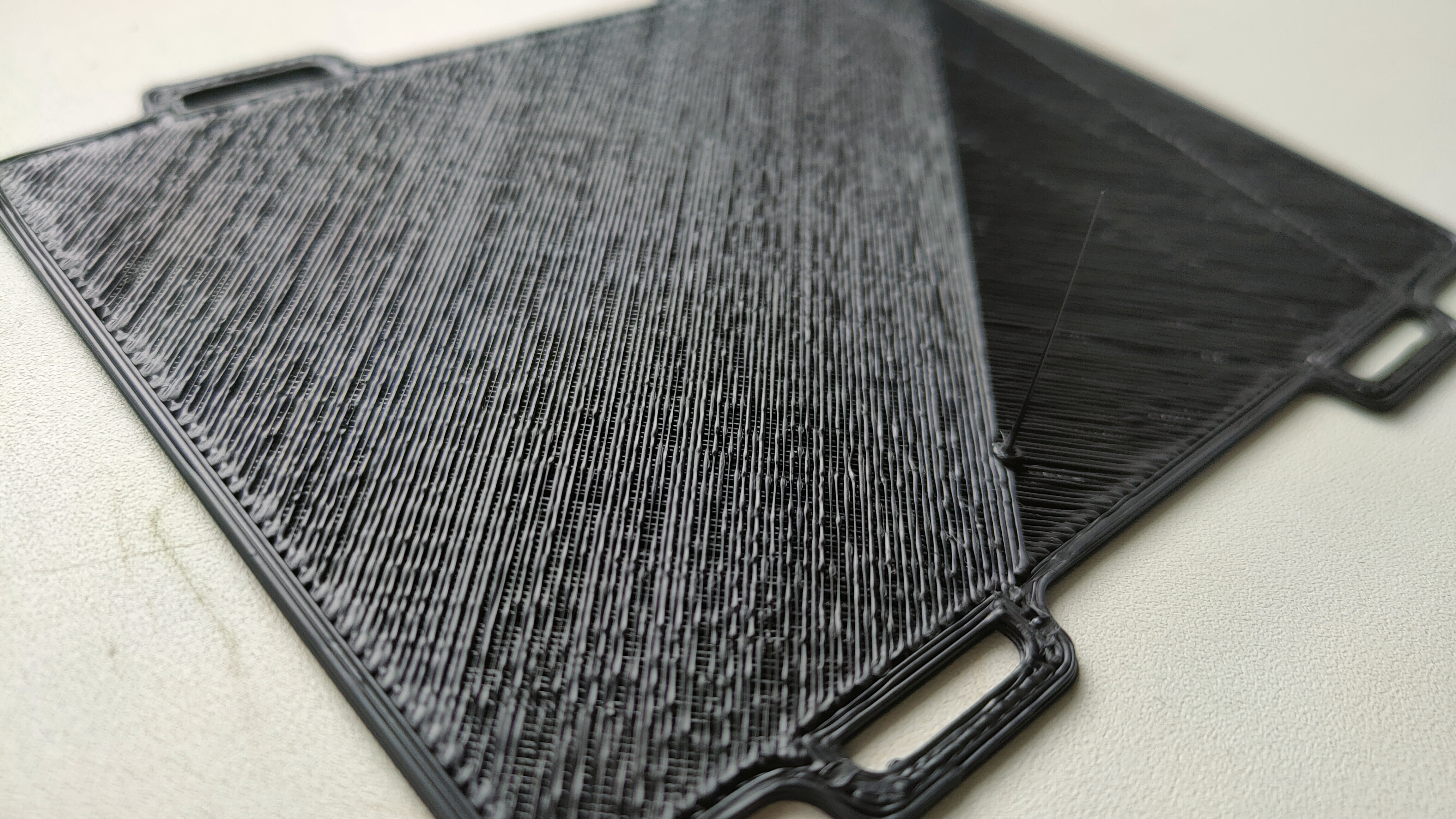

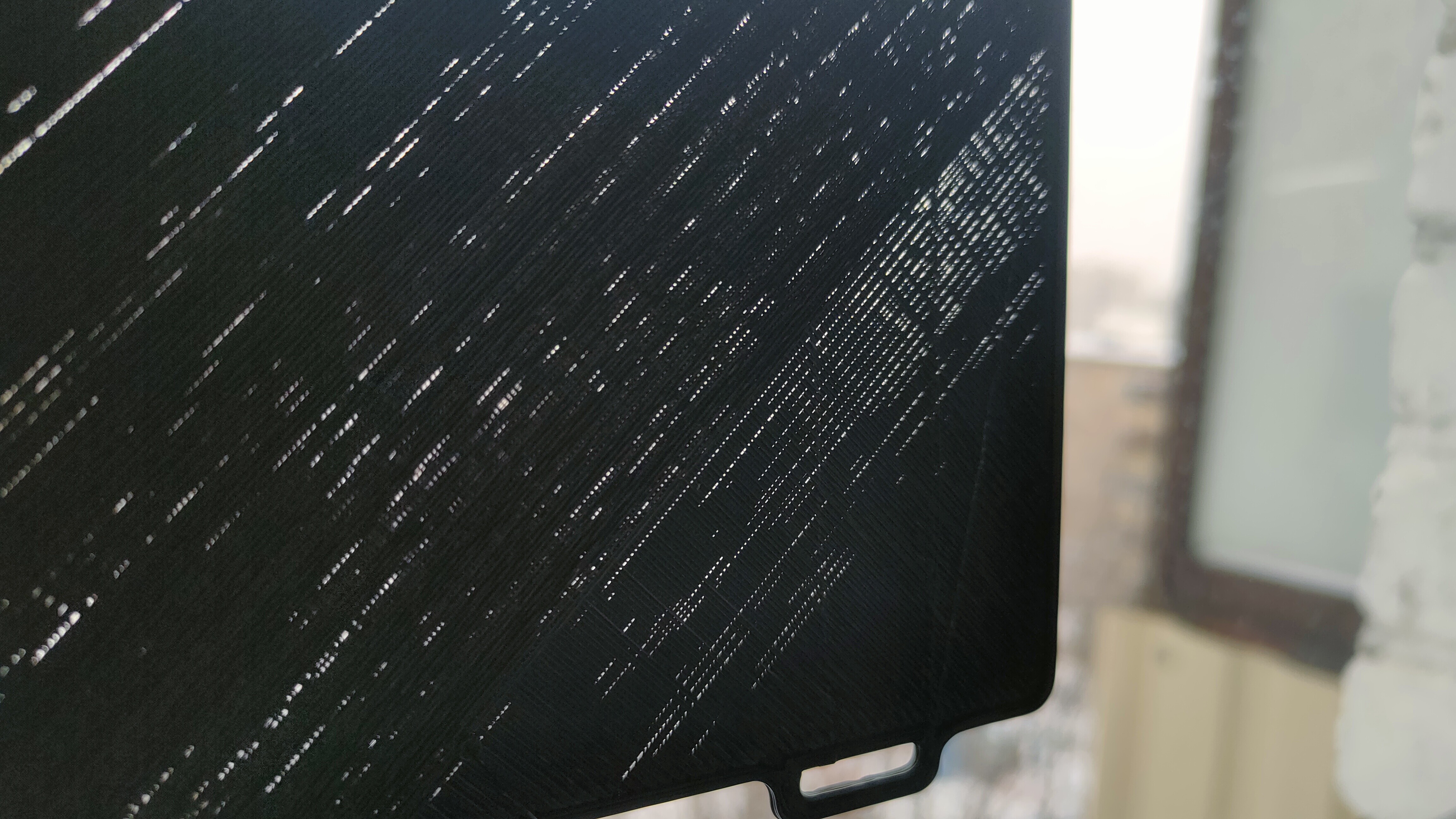

Что со слоями? На что дефект похож?
Ребята привет!Не печатал пару недель, сейчас возникла сложность со спекаемостью слоев.
- Высоту стола настроивал металлическим щупом 0.05- PID хотэнда калиброван- ABS 245/105 (HTP)- Скорость 70 мм./сек- Сопло 0.6, слой 0.45С этими параметрами печатал не один десяток пластика, все было ок. Высота слоя устраивает, т.к. печатаю крупные детали.
Что только не пробовал:- высоту стола настраивал несколько раз- стол мыл- температуру пластика менял 220-260
Результата нет. Дайте наводку, что может быть? На просвет - нет никакой спекаемости слоев. Z-offset менял (выше/ниже) - тоже не помогало, либо пластик просто к столу не липнет, если слишком высоко.
