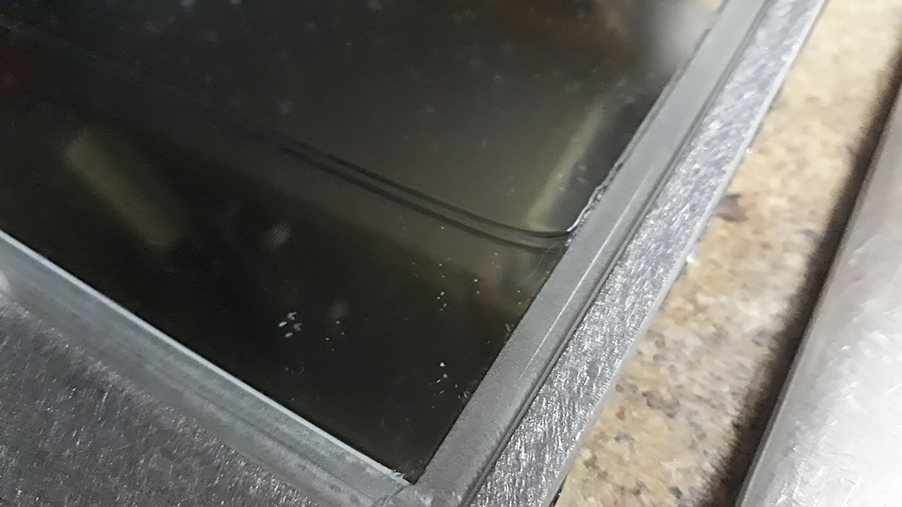

Попал в руки “старый» UNIZ Slash.
Просматривая картинки что может принтер показывать, разглядывалась какая то муть под экраном. Оказалось, что в системе охлаждения жидкость свернулась и плавают хлопья.

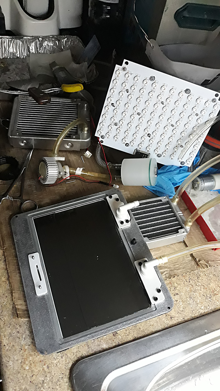

Разобрал, промыл спиртом, заказал иммерсионное масло, залил в помпу и радиатор, погонять для теста. Выяснилось, что родная помпа не справляется с этим масло (густое) и движения просто нет. Было немного родной иммерсионной жидкости. Смешал немного с маслом, получилась такая же бурда, какую совсем недавно вымыл из всех радиаторов и пластины тепло-барьера на которую экран наклеен.
Вот собственно и вопрос, чего туда залить, что б не потерять мощь от диодов? Родной жидкости достать нет возможности!
Масло А, Б, С, не подходит по густоте, с ним не справляется родна помпа и любая другая кроме клапанной.
Сама по себе родная жидкость маслянистая и чем то тосол\антифриз напоминает, отвикипедив тему иммерсионных жидкостей выяснил, что в качестве иммерсионной жидкости использовался водный раствор глицерина. Теплоноситель на основе глицерина используют в системах отопления (но они все с красителем).
Сходить в ближайшую табачку за мутью для электронных сигарет (наборчика «смешай сам» и набрать глицерина (он весьма прозрачен). Намешать с водой и влить?
Не мучатся, залить дистиллированной воды, посмотреть что получится? : )
На Яндексить толком ничего не вышло. Из глицериновых жидкостей как иммерсионная предлагается что то не понятное для мейнинг ферм. И знать они ничего не знают про пропускание УФ диапазона ихней жидкостью.
В экране сейчас залит спирт.
