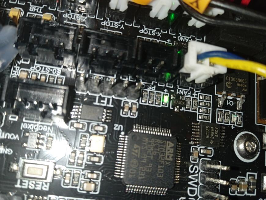

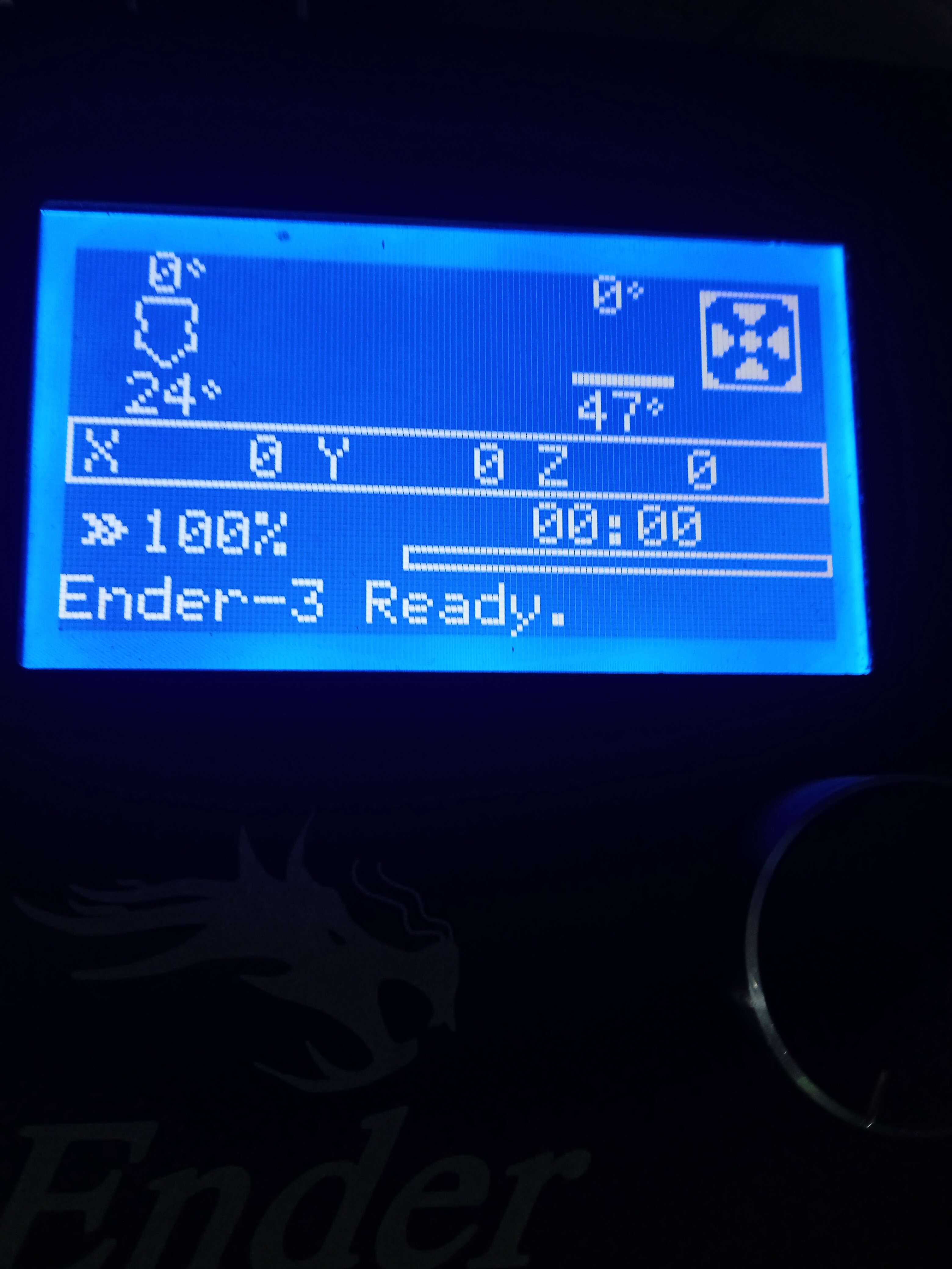

Бесконтрольный нагрев стола Ender 3 pro
Решил поменять штатную материнскую плату Ender 3, на skr mini E3 v2. Всё бы хорошо, но при включении стол начинает сам нагреваться. Пробовал задавать нужную температуру, принтер игнорирует и дальше поддаёт жару. Прошивки ставил разные и все с гитхаба BIGTREETECH. Заметил, что если поменять места датчики термистров стола и хотенда, то начинает греться уже хотенд. Температуру выдаёт фактическую, и при включении принтера начинают светиться и пищать индикаторы возле контактов кулеров на материнской плате
