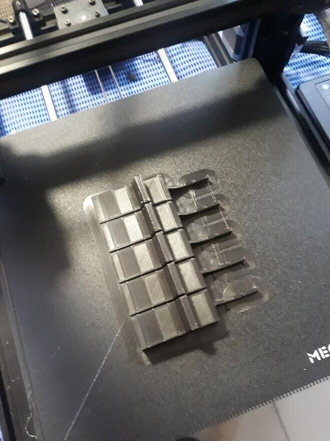

Anycubic Mega Zero - установка стола с подогревом
Зеро - мой первый-3Д принтер. Отпечатал уже килограмм с хвостиком PETG и пришел к выводу, что подогрев стола - обязателен. Модели с большой площадью основания отрывает, не помогают ни лак, ни скотчи, ни смеси пива с медом и гов...м. Купить даже в моей деревне нагреватель нет проблем никаких. Вопросов пара есть по интеграции:1. Можно ли оставить родной стол, добавив к нему нагревательный блок или обязательна связка "нагреватель + стекло", а родной алюминиевый столк - "в топку" ?2. Есть ли в модуле управления первого "зеро" возможность рулить нагревателем без глобальных изменений в железе и прошивке? Или лучше сделать автономную системку с отдельным блоком питания и терморегулятором?
