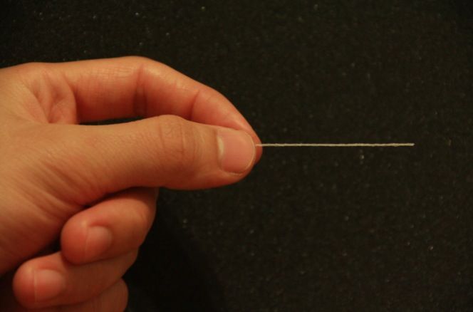

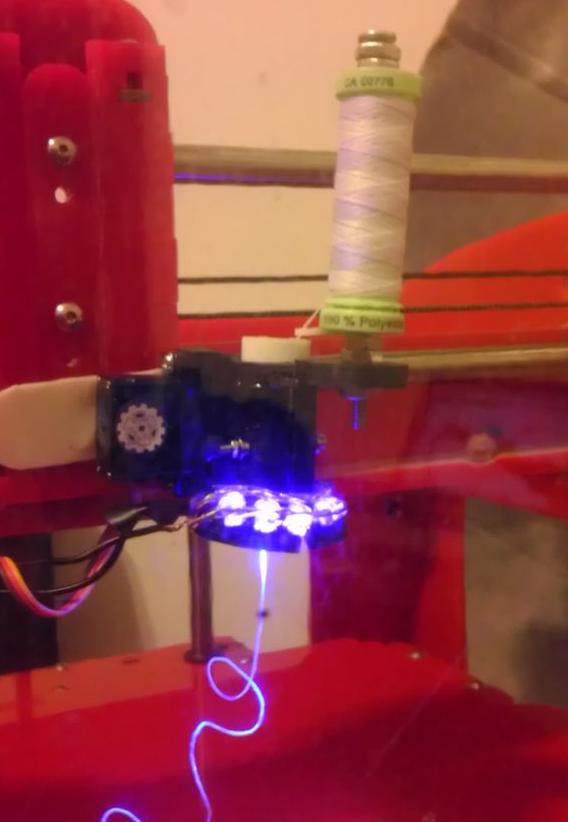

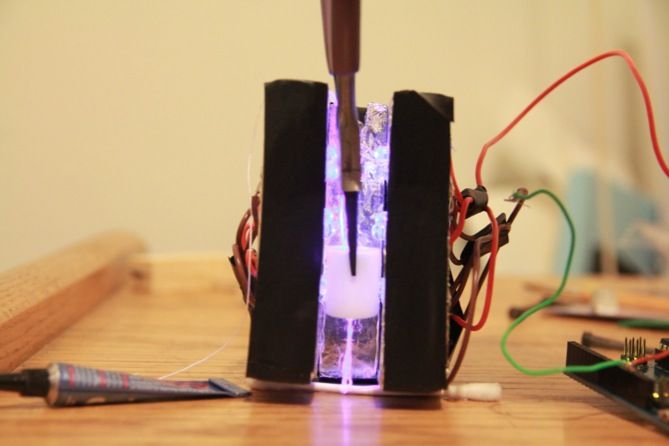

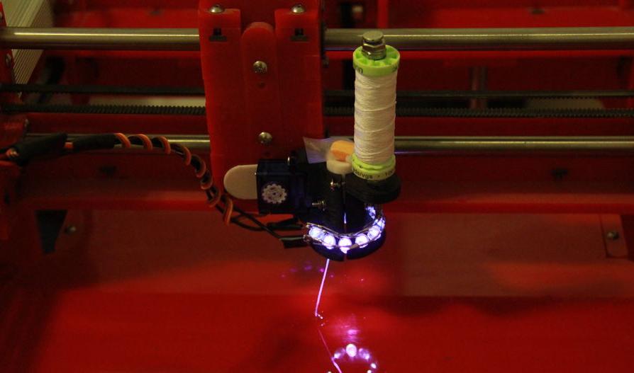

Мэтт Спенко, доктор философских наук, предоставил Моралесу 3D-принтер Fab at Home, который его студенты собрали пару лет назад. Моралес реконструировал его так, как ему было нужно для работы. Для печати он использует хлопчатобумажные нитки, пропитанные светочувствительной смолой. Они проходят через принтер и, оказавшись на платформе для печати, мгновенно затвердевают под воздействием ультрафиолета.
На данный момент Bug может печатать только самые простые модели, вроде тех, что приведены на фотографиях ниже. Сначала он создает трехмерную сетку, на которой потом закрепляет другие нити, формируя модель. В будущем Моралес надеется разработать более совершенную программу, которая позволит проводить более точные и аккуратные линии сетки.
