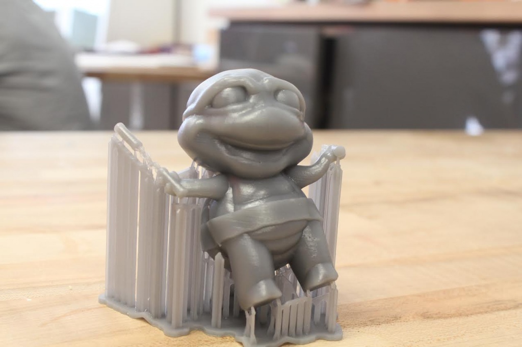

Сонк решил напечатать фигурку, но у него под рукой не оказалось 3D-принтера. Тогда он обратился в местное сообщество мастеров danger!awesome, расположенное в Кеймбридже, штат Массачусетс. Черепашку распечатали на 3D-принтере Form1+, выставив толщину слоя 50 микрон. Благодаря такому высокому разрешению, поверхность фигурки получилась практически идеально ровной. Не имея достаточного опыта в покраске 3D-печатных фигурок, Сонк обратился в компанию FormLabs, которая также является производителем Form1+. Специалисты компании посоветовали ему использовать обычную акриловую краску после небольшой обработки поверхности.

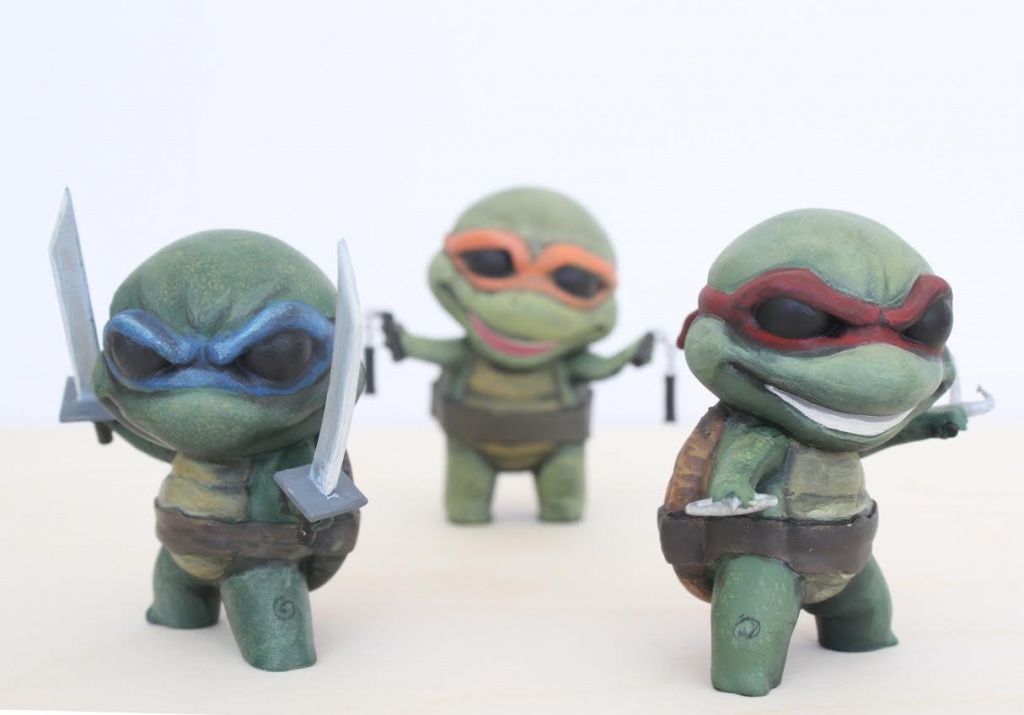

«Чтобы подготовить поверхность, я использовал напильник по металлу для удаления остатков поддерживающего материала, а затем тщательно отшлифовал фигурку с помощью наждачной бумаги, – рассказывает Сонк. – Потом я нанес базовое покрытие из светло- и темно-зеленой краски, добавил текстуру и прорисовал детали с применением техники сухой кисти. Еще можно бы нанести какое-нибудь финишное покрытие, например, лак, чтобы защитить краску».
Леонардо вышел таким реалистичным, что Сонк решил напечатать троих его друзей: Микеланджело, Донателло и Рафаэля. После завершения работы Сонк получил столько писем, что был вынужден задуматься о создании и других персонажей известного мультсериала. Больше всего пользователи просили учителя Сплинтера, крысу-мутанта, которая научилась ниндзюцу по книге, найденной в канализации, и Шреддера, заклятого врага Сплинтера и главного отрицательного персонажа мультсериала.
