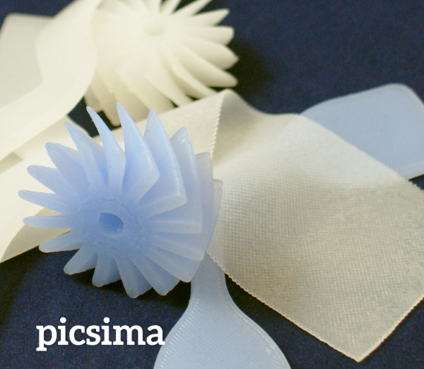

«Никто прежде не печатал силиконом так, как мы, – утверждает компания. – Наш подход отличается от других методов печати мягкими полимерами, поскольку мы пользуемся доступными силиконами от хорошо известных производителей. Наш уникальный IP позволяет контролировать полимеризацию силикона. Преимущество Picsima silicone заключается в том, что он способен печатать очень мягкие (10 Шор А) и очень тонкие изделия (листы толщиной 400 микрон)».
На 3D-принтере Picsima Silicone можно печатать силиконовые изделия размером 100 мм х 100 мм х 30 мм. Хотя разрешение печати составляет всего 0,4 мм, этот принтер все равно можно использовать для разных целей.
В видео ниже Стив Робертс, соучредитель Fripp Designs, сравнивает силикон с гибким материалом Tango Black, который используется во время печати на 3D-принтерах Connex компании Stratasys. У изделий из силикона показатель твердости составляет всего 10 Шор А, в то время как у изделий из Tango Black – 27 Шор А. В таблице ниже видно, что число 10 Шор А близко к категории «экстра мягкий». Это означает, что силиконовое изделие можно растягивать и изгибать, и оно не сломается и не порвется.
Что еще важнее, для печати используются силиконы, которые можно приобрести в обычном магазине. Это означает, что пользователям не придется тратить крупные суммы денег на материал. Кроме того, эти силиконы уже получили одобрение на применение в медицинской и пищевой сферах.
