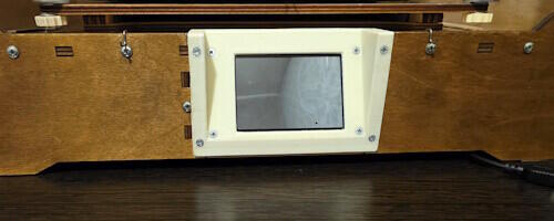

Ещё в 2018 году собрал 3d принтер Z-Belt-W, предложенный 3dmaniack. Хороший принтер получился, надёжный. Был собран на плате МКС Gen V1.4, жк-дисплей МКС mini12864.
И вот в 2025 году решил заменить на своём принтере плату и дисплей. Выбрал 32-х разрядную MKS Robin Nano V3.1 и сенсорный дисплей Makerbase MKS TS35-R V2.0. Старый дисплей
Новый дисплей
Выбрал прошивку SHUI автора Вячеслава Шубина.
Обо всём этом написал, чтобы предложить модель панели для дисплея Makerbase MKS TS35-R V2.0
Модель панели для дисплея Makerbase MKS TS35-R V2.0 https://cloud.mail.ru/public/oF5F/XgWd5fNx5
