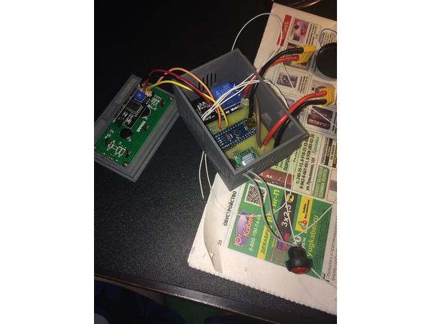

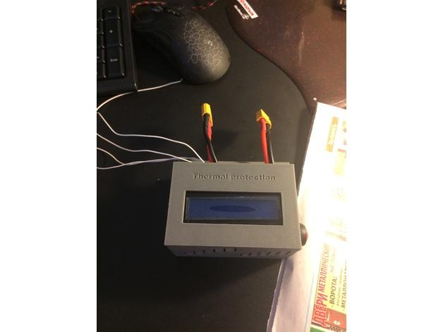

Предлагаю готовый и испытанный проект термозащиты для любого принтера. Это отдельное устройство, не зависящее от электроники принтера.
Два канала. Один термистор ставится на стол, а второй на хотэнд.
При превышении заданной температуры (устанавливается в прошивке), происходит отключение реле, тем самым принтер обесточивается. Включение не произойдет, пока не обесточишь устройство. Реализована защита от обрыва термистора и/или резистора 4.7к
Также реализована возможность авто отключения принтера по завершению печати.
Преактивация кнопкой (срабатывает со второго раза, пока не исправили), рост темп. выше 100 град.- активация авто выключения. Когда температура после печати будет снижена ниже 50 градусов, с задержкой 25 секунд произойдет отключение питания. Для повторного включения питания принтера необходимо обесточить устройство (можно вывести кнопку reset на корпус). Режим авто выключения может быть де активирован в любой момент повторным нажатием кнопки.
Макетная плата разведена.
Устройство может питаться как от БП самого принтера, так и от сети 220 вольт. Там где стол на 220 это актуально. У себя же запитал от БП принтера. Печатная плата подходит под обе модификации.
Термистор на хотэнд закрепил с помощью термоклея снаружи термоблока (потому и разность температуры есть), сверху надел силиконовый чехол. На стол закрепил рядом со штатным.Список запчастей.
1. Arduino nano
2. Релейный модуль (Внимательно!- Бывают с инверсным сигнальным кодом, для них свой скетч). Релейный модуль выдерживает до 300 ватт на постоянке и 2 К Вт на переменке. Будьте внимательны. У меня на Ендере размыкается линия постоянным напряжение (DC 24 в 12А.).
3. Дисплей 1602
4. Резисторы 10 ком 1% (1шт) и 4,7 ком 1% (2шт)
5. Штекер и разъем XT60 (Это для питания от БП принтера). Для 220 вольтовой версии нужен ПК кабель- Вилка Штекер. В разрыв ставится устройство
6. Кнопка Норм. Разомкн.
7. Термо проводящий клей
8. Макетная плата, на всякий случай если лень травить.
9. Провода
10. Термистор NTC 3950 (2шт) https://ru.aliexpress.com/item/32433809851.html?storeId=1905393 Таблица соотношений температуры и значений термистора подбирались экспериментально. Вся партия из 5 штук в данном магазине у меня уложилась по значениям температуры. Если термистор будет другой, то и таблицу нужно делать свою.
Дело все в том, что у термисторов меняется сопротивление не линейно температуре. Я делал стенд и использовал эталонный мультиметр. ПО нему и ловил значения с АЦП из ардуины.
