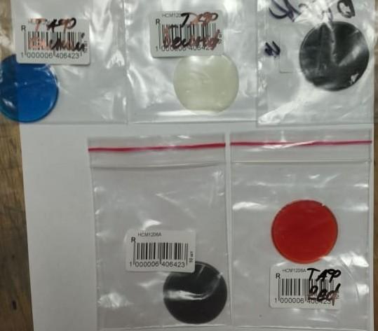

Несколько примеров, полученных из прозрачных бесцветных полимеров окрашиванием
Радужные полимерыРадужные полимерыРадужные полимерыРадужные полимеры

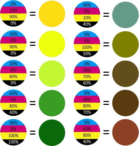

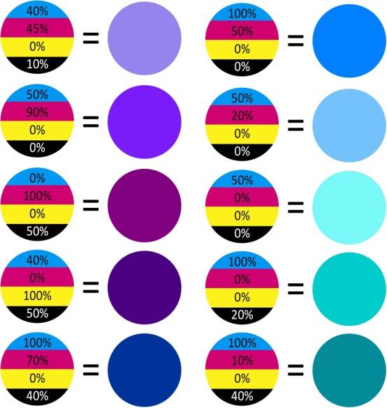

Получение наиболее распространённых цветов
