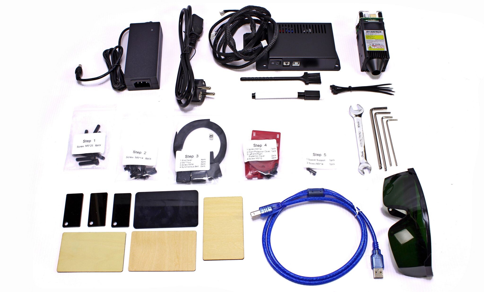

Вторая условная часть состоит из различной мелочевки, в которую входят:
  • блок управления;
  • лазерная головка;
  • блок питания с кабелем;
  • USB кабель;
  • два зубчатых ремня;
  • защитный экран;
  • защитные очки;
  • набор ключей;
  • пошаговая инструкция по сборке;
  • тестовые карточки из фанеры;
  • тестовых пластинки из черного акрила;
  • акриловая пластинка для выставления фокусного расстояния;
  • крепежные винты и пластиковые стяжки.
Обзор и возможности лазерного гравировального станка ATOMSTACK A5 30W
Блок управления спрятан внутри металлического кожуха, по совместительству выполняющем роль четвертой опорной ноги всей конструкции станка. На кожухе расположена кнопка включения/выключения, а также разъемы для подключения блока питания и кабеля USB. Кабели для подключения шаговых двигателей и лазерной головки помещены в общую защитную оплетку. Обзор и возможности лазерного гравировального станка ATOMSTACK A5 30W
Блок питания рассчитан на выходной ток 12V/5А.
