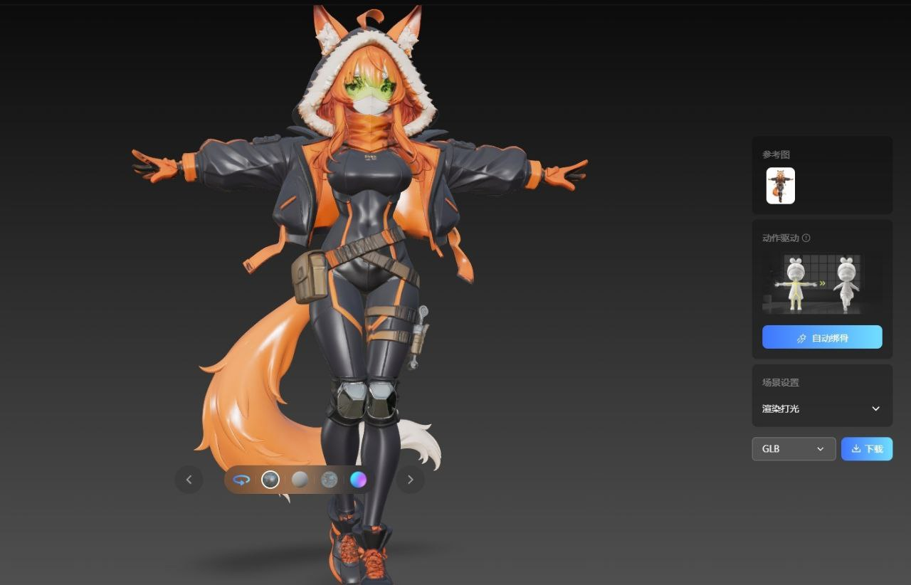

Сделав также варианты сбоку и сзади загрузили на сайт https://3d.hunyuan.tencent.com (это бесплатная и быстрая нейросеть) и получили 3д модель:

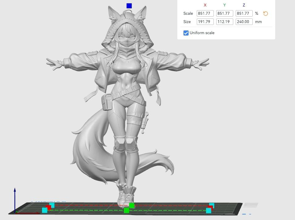

Да, красит данная нейросеть не очень, но главное для нас геометрия, поэтому скачиваем в формате .obj и загружаем в слайсер, я использовал слайсер, который был на флэшке в комплекте с моей коброй с1, а что использовал мой друг - увы, сказать не могу, какой-то другой слайсер для фотополимерной печати.

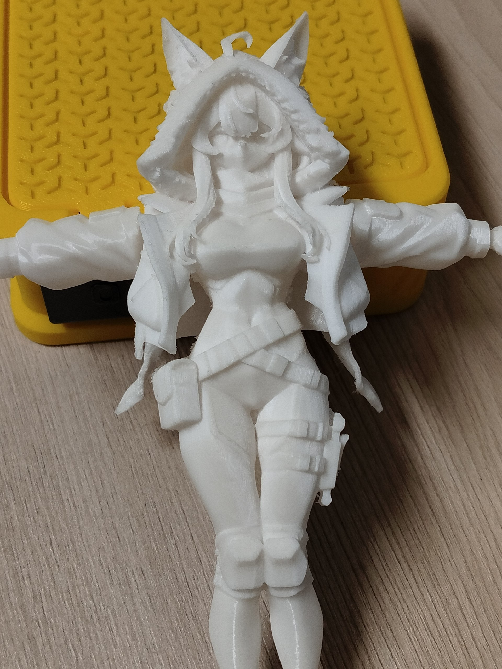

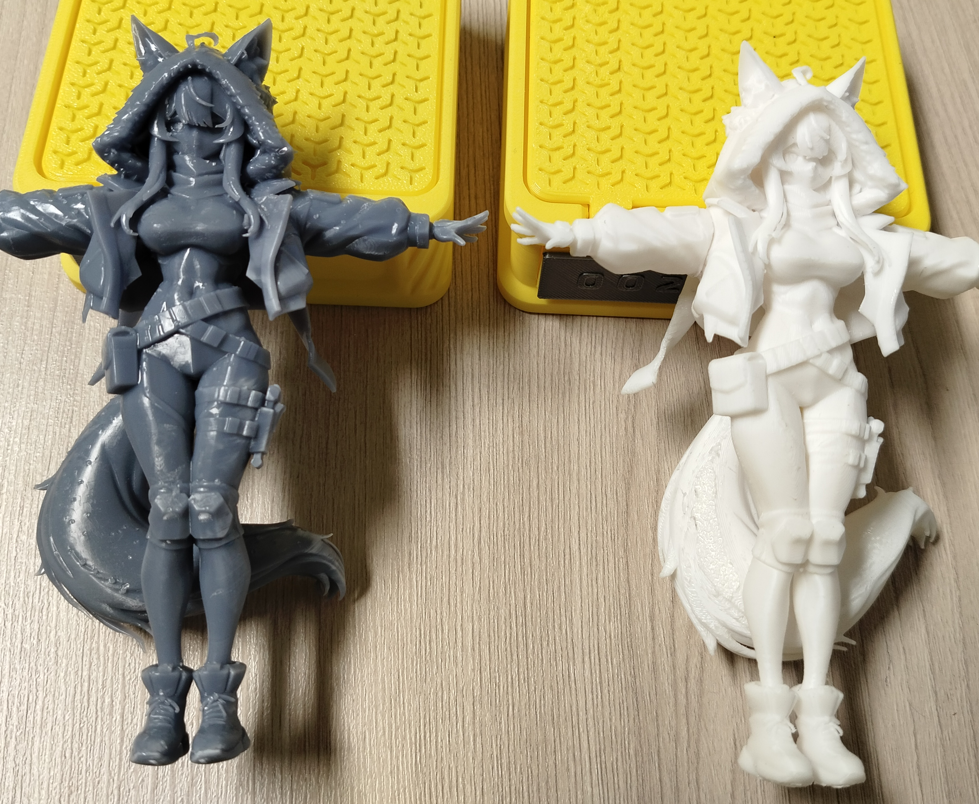

Дальше стандартные шаги по нарезке на детали и подготовке к печати, использовался белый PLA, стандартный пресет слайсера, сопло 0.4мм Результаты: мой вариант печатался 4 часа и минут 10 на то чтобы склеить. Вариант друга около 10 часов на печать, а затем мойка и сушка
Очевидно такой вариант меня не устроил, поэтому была произведена замена хотэнда на сопло 0.2мм (бонусом добавил револьвер из Destiny 2)

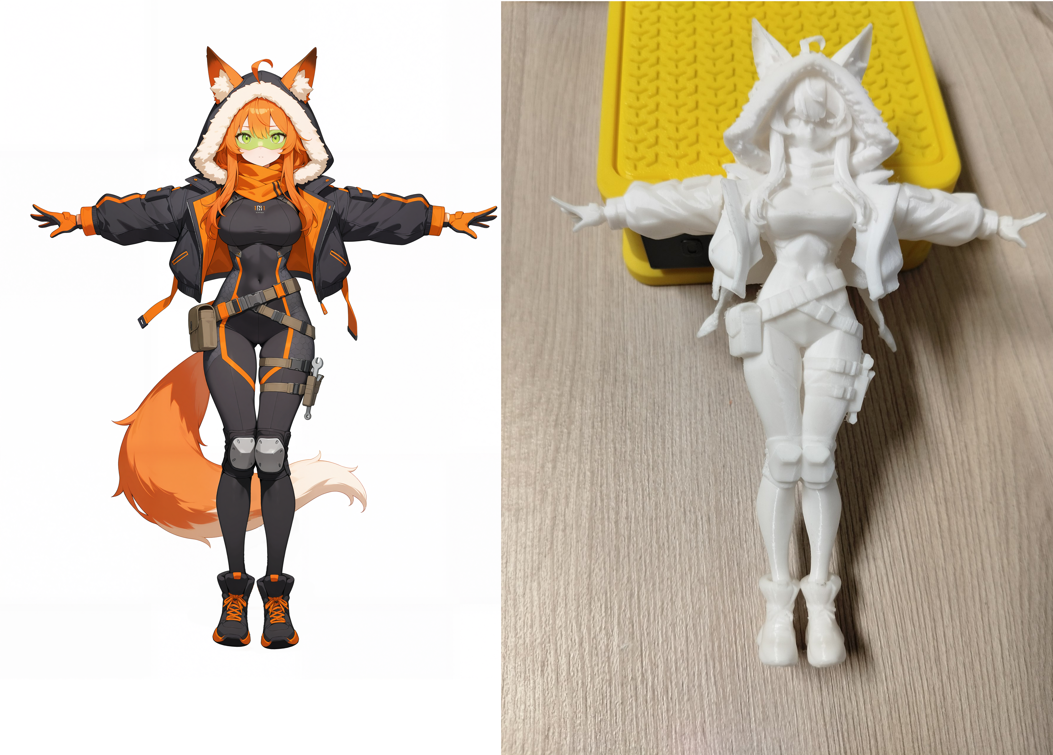

Печаталось тут уже заметно дольше, да... Впрочем суммарное время вышло +- таким же как полный цикл фотополимерного принтера... А что же качество?
В итоге для себя я решил что возиться со смолой, мойкой и сушилкой я не особо хочу... Да, мой принтер не может делать слой толщиной 3 микрона, но даже так его детализации хватает чтоб в случае необходимости заменить фотополимерный принтер. Ну и нейросети это прикольно, да, удивительно как сильно они продвинулись за последние пару лет... Спасибо за внимание, если будут какие-нибудь вопросы - с радостью отвечу.
