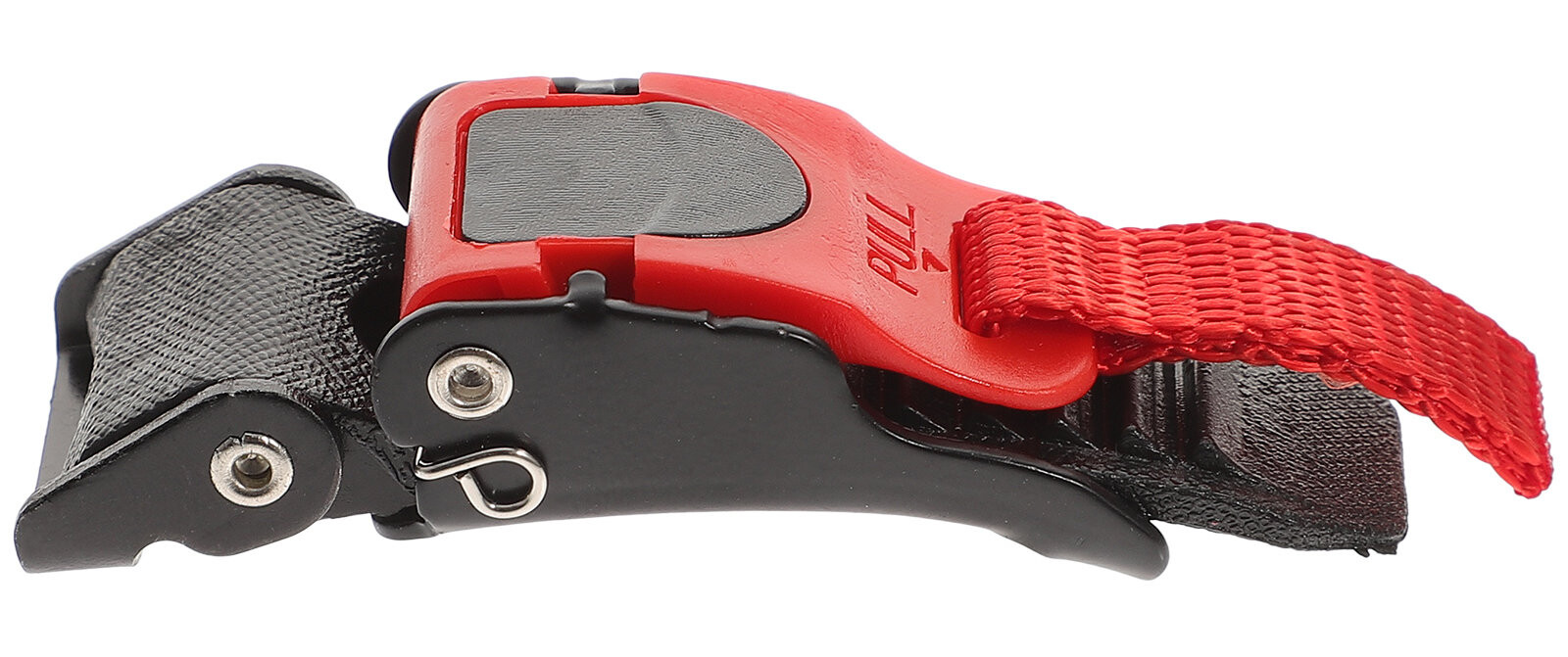

Из найденного и доступного осмыслению мизера, я обратил внимание на застежку шлема мотоциклиста:
Принцип действия устройства, исходя из видимого на фотографии, прост. Зубчатый, полу-гибкий, черный ремешок вставляется в пряжку с красным рычагом и надписью "PULL". Вставляется слева направо. Зубчатка при этом прия-а-тственно пощелкивает под красным рычагом, который фиксирует ее автоматически, под действием пружины. Если оттянуть красный рычаг верх за матерчатую петельку, то зубчатка освобождается от фиксации и зубчатый ремень свободно вытягивается из пряжки.

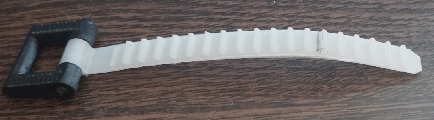

Таким образом, главный принцип работы будущей конструкции был найден и мне осталось сделать совсем чуть-чуть: напечатать это, попутно заменив пружину из нержавейки пластиком, заменить зубчатый ремень пластиком, заменить стальные пряжки пластиком.
Для зубчатого ремня я решил применить РА-12. Он более-менее гнется и, в то же время, обладает большой прочностью. Возможно, что в дело можно пустить и какой-нибудь жесткий флекс, но у меня такого нет в наличии, да и принтер мой флексом не печатает, уж ФДпластовским - точно. Ремню из РА-12 можно придать предварительный изгиб при помощи нагревания, при этом гибкости ремень не теряет. Это весьма полезно для направления ремня вдоль поверхности обуви без применения всяческих тренчиков и антабок.

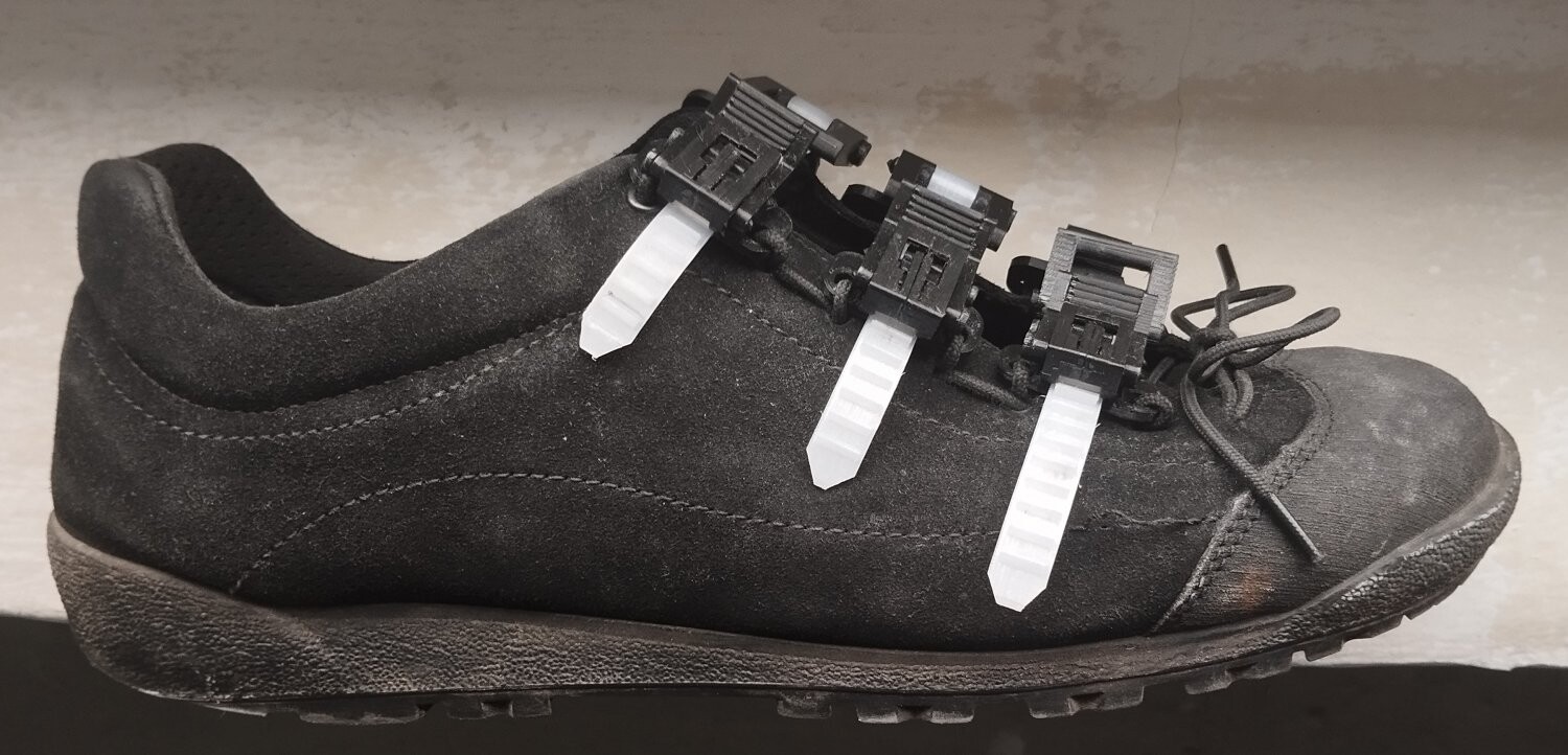

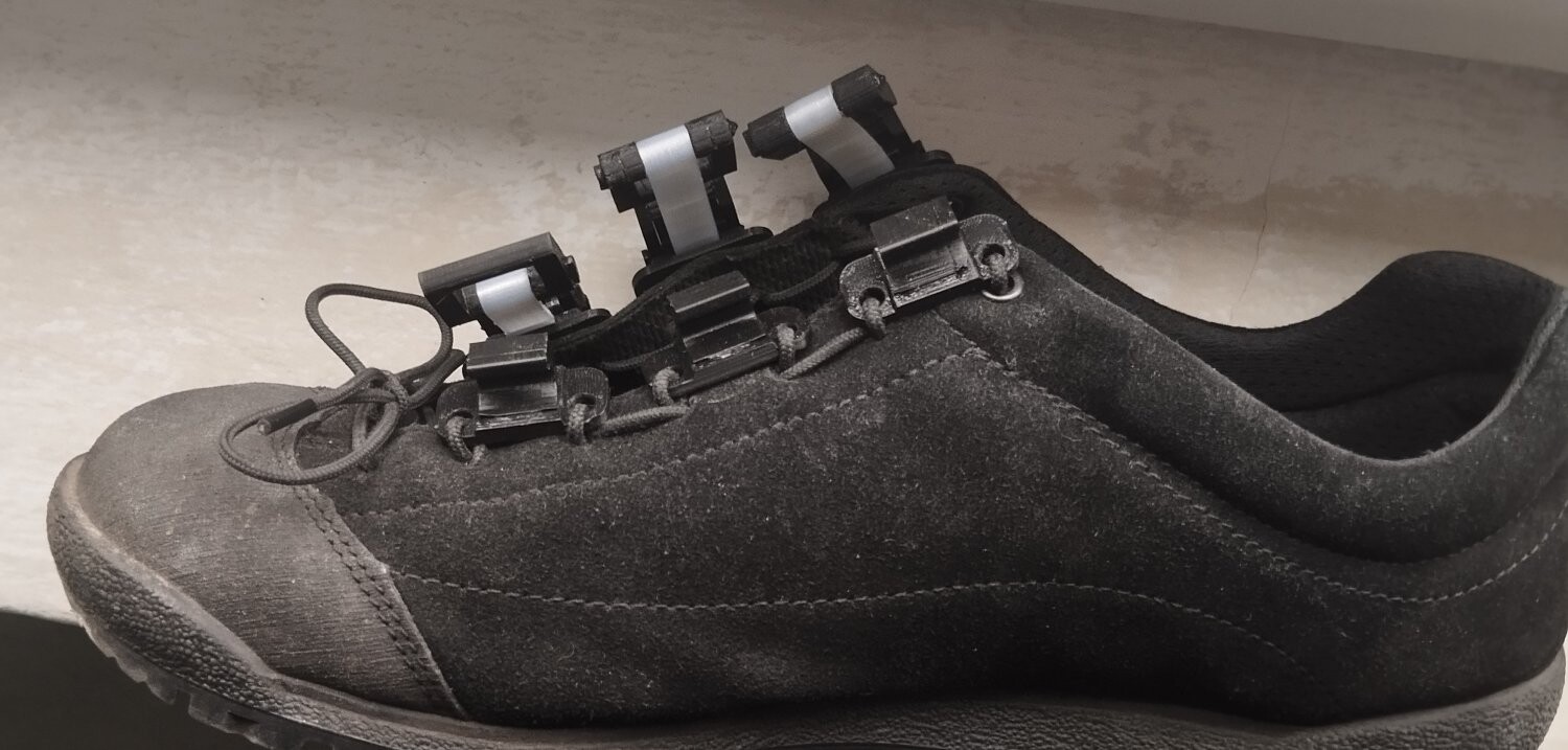

В отличии от предыдущего варианта замков, описываемый вариант не является универсальным. Межосевое расстояние монтажных отверстий необходимо подгонять под соответствующее расстояние конкретной пары обуви с точностью до 1 мм. Элементы замков фиксируются на берцах с помощью комплектных шнурков:
Бантик, который видно на фотографиях, является способом не обрезать шнурки, никакой нагрузки он не несет.

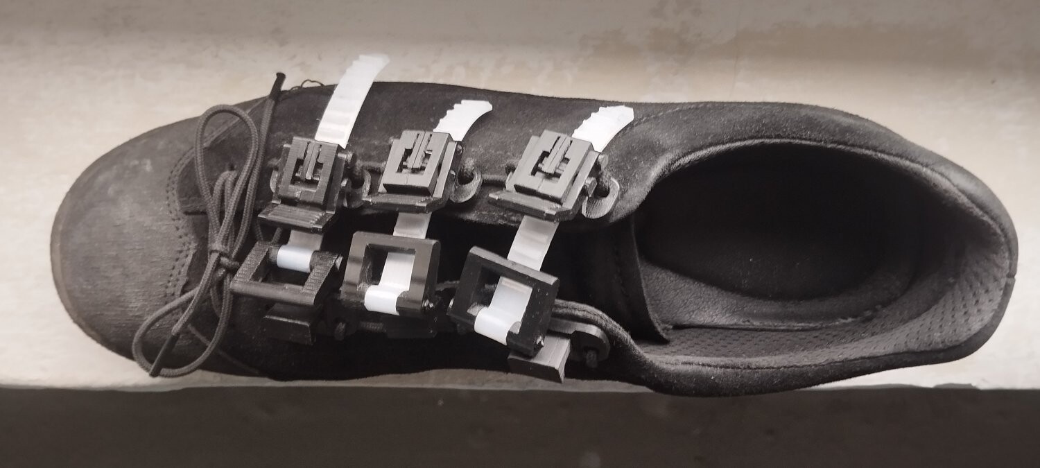

На обуви конструкция работает так:
Размеры не самые лакомые для FDM-принтера, поэтому все печаталось соплом 0.2 мм. Можно использовать и 0.4 мм, но вместо зазоров в 0.1 мм приходится использовать 0.15 мм.
Этот вариант заменителя шнурков уже может подойти для ботинок с высоким берцем в условиях городской эксплуатации, где высокие берцы играют лишь декоративную роль, а не ограничивают подвижность голеностопа. С парашютом прыгать в таких ботинках однозначно нельзя - пластик рассыпется при ударе о землю - и даже со 2-го этажа тоже лучше не прыгать.
