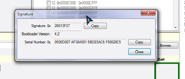

6) Проверяем, есть ли между чипом и ПК соединение. Для этого на вкладке "ISP" выбираем "Read Signature..". Должны получить окно с информацией о версии Botloader.
Инструктаж по восстановлению платы BTT SKR v1.4 или
Если вылезла ошибка, значит на плату не идёт питание или неправильно подключены контакты, проверьте всё ещё раз.
