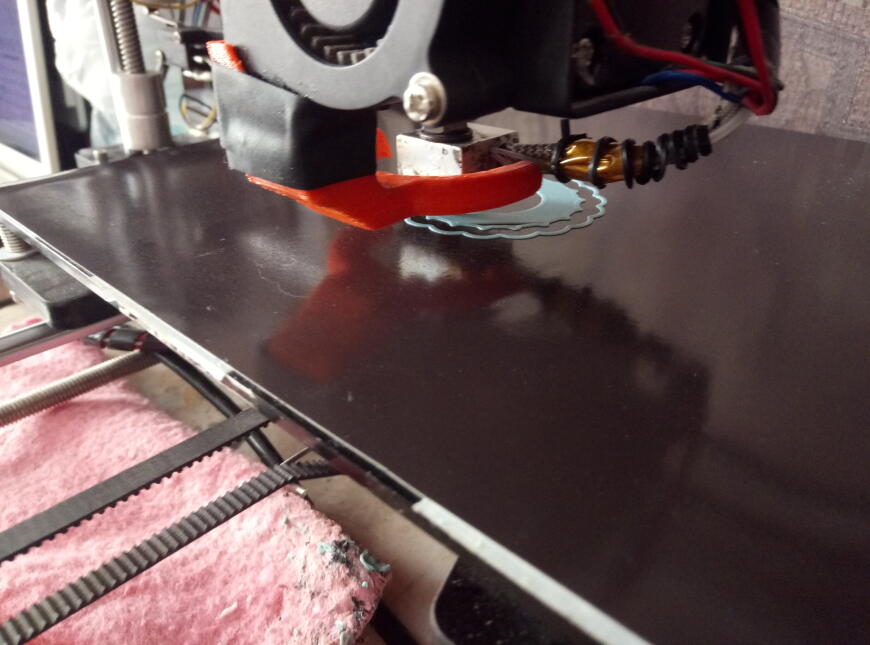

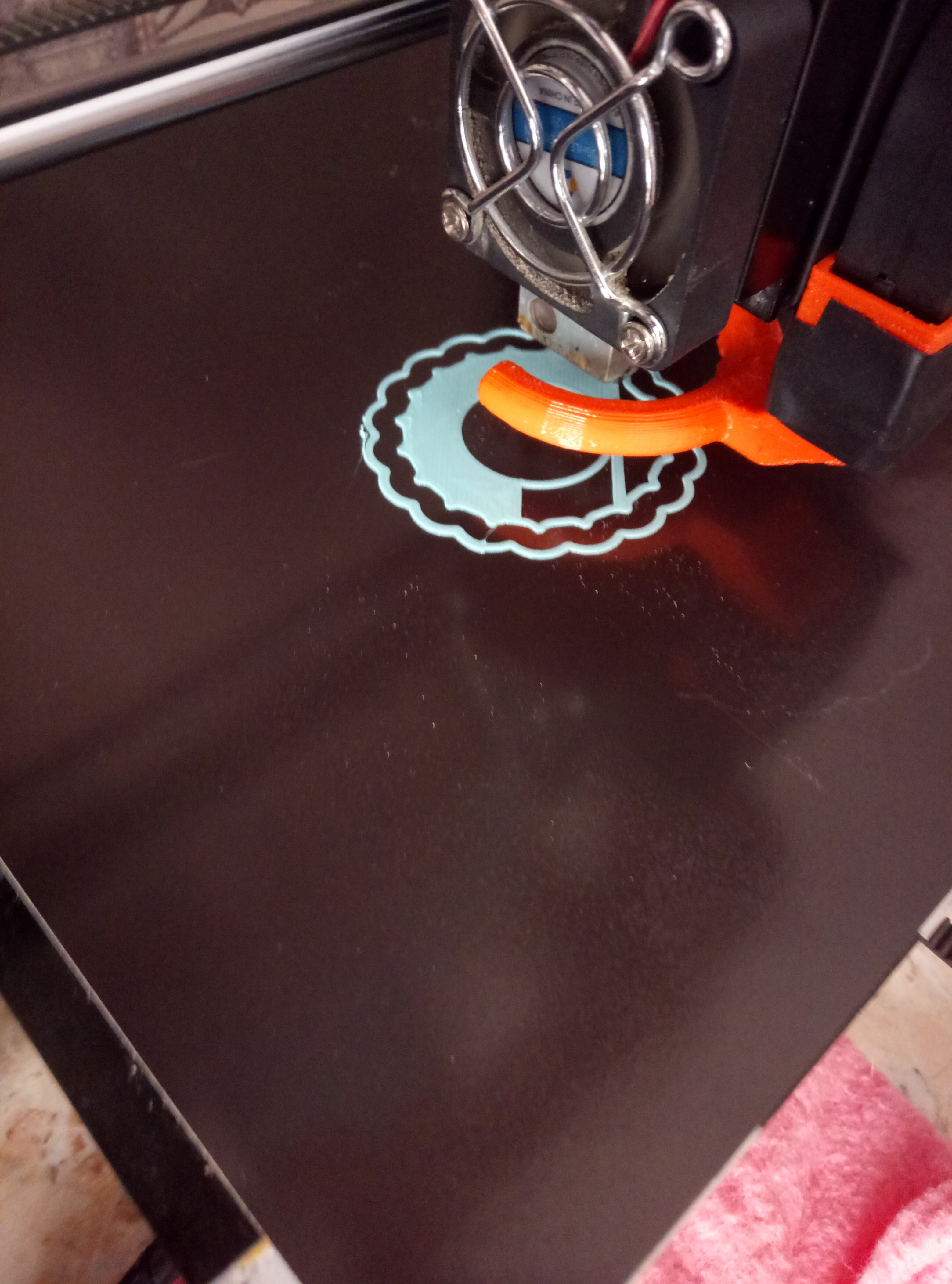

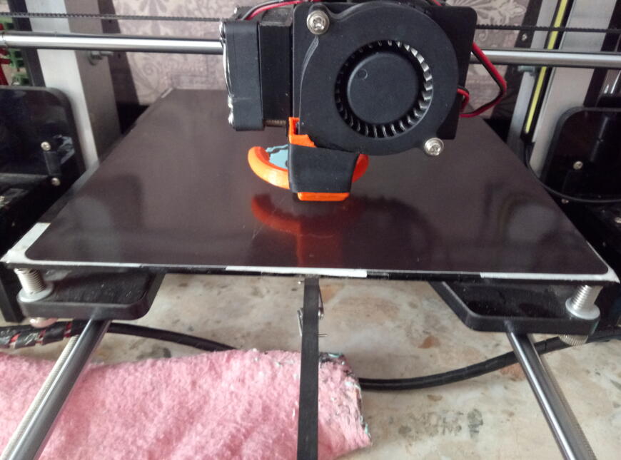

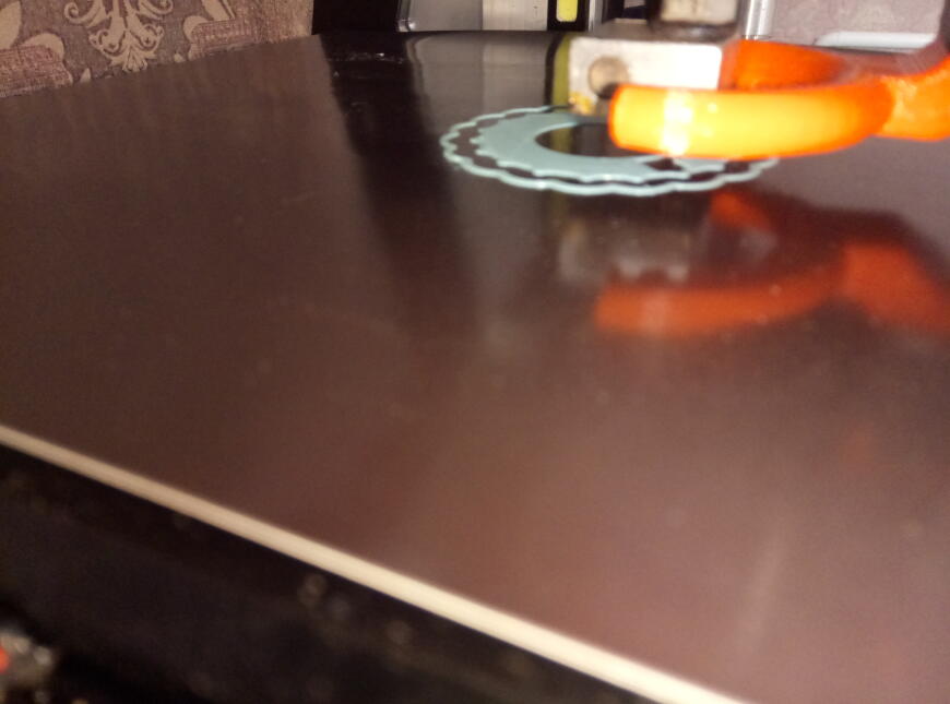

Всё началось с того,что купив подложку на стол для печати на АЛИ я её протёр дихлором. Естественно она задеревенела и вместе печати оторвалась с моделькой. Образовалась дырочка. Неприятная такая хрень,учитывая,что подложки не такие уж и дешёвые.Я уже что только не придумывал лепить на стол.И синий скотч и белый и прозрачный и пиво и лак. А в один прекрасный день увидел у дочери магнитное расписание.И подумал,а почему бы и ДА.))) Обрезал ,,расписание,,(можно найти и ещё что нибудь)по размерам стола,налепил двухсторонний скотч,приклеил И........ Вуаля!!!! Липнет всё как ни вчём не бывало.И отрывается хорошо!!!! Цена сего девайса ВСЕГО ТО 60/90 рублей. Печатаю уже 3-тий килограмм,полёт нормальный. Я ДУМАЮ,ЧТО ЭТОМУ ДЕВАЙСУ МОЖНО ПРИЖИТЬСЯ НА НАШИХ ПРИНТЕРАХ.
