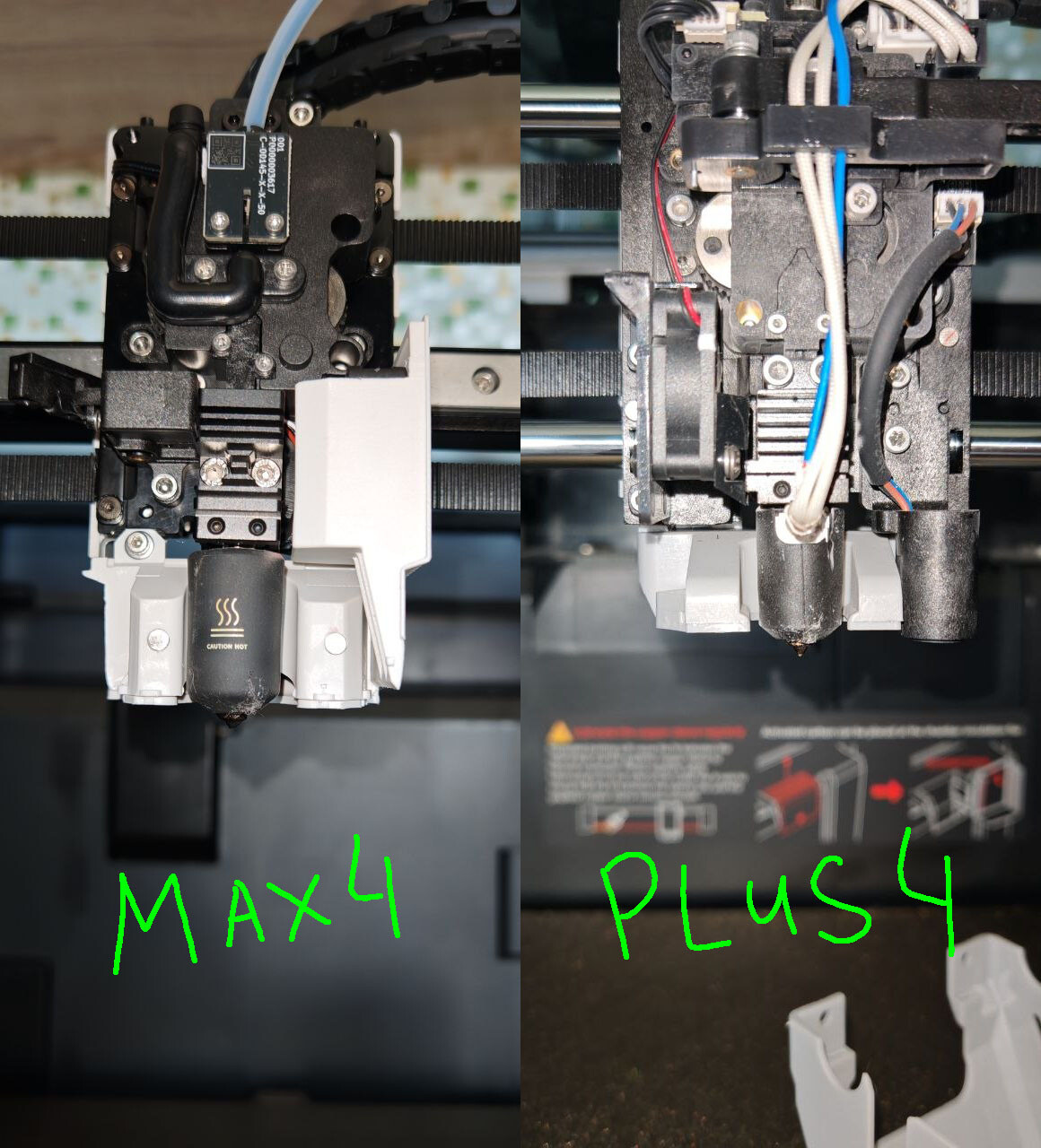

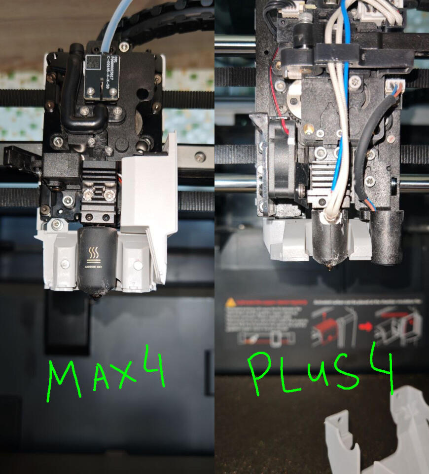

Qidi max4 и Qidi Plus4 взаимозаменяемость сопел

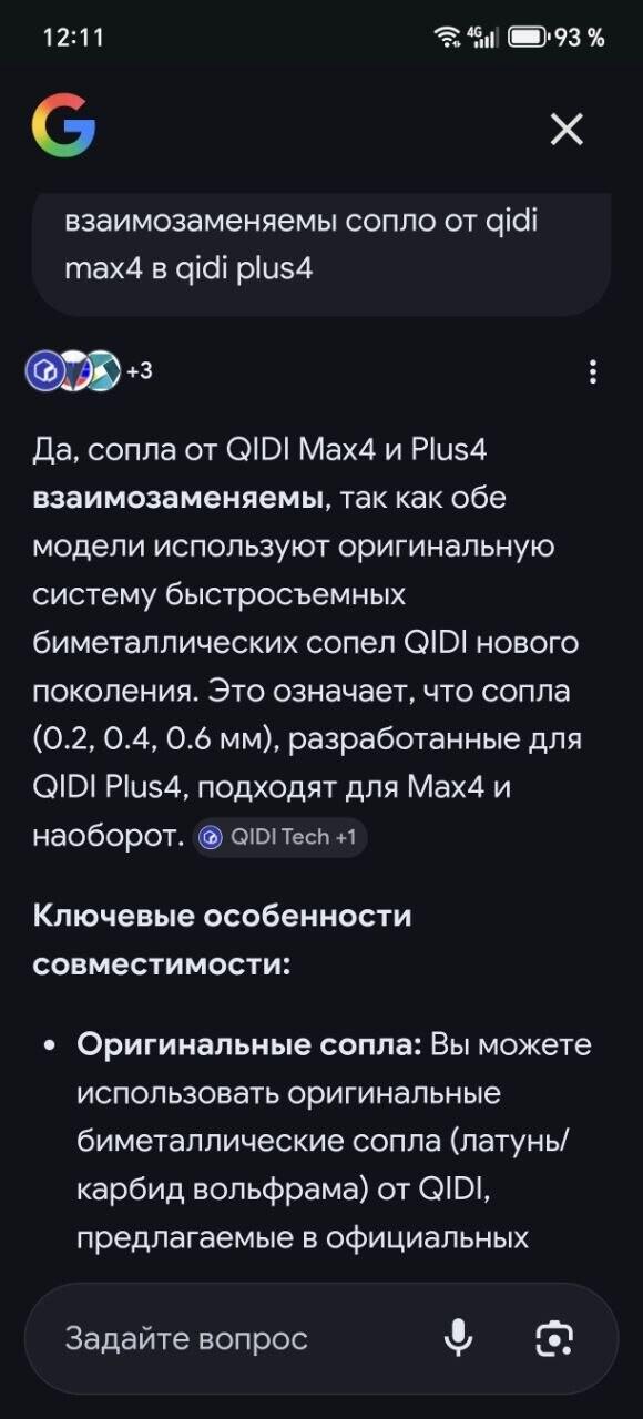

Запрос в гугле

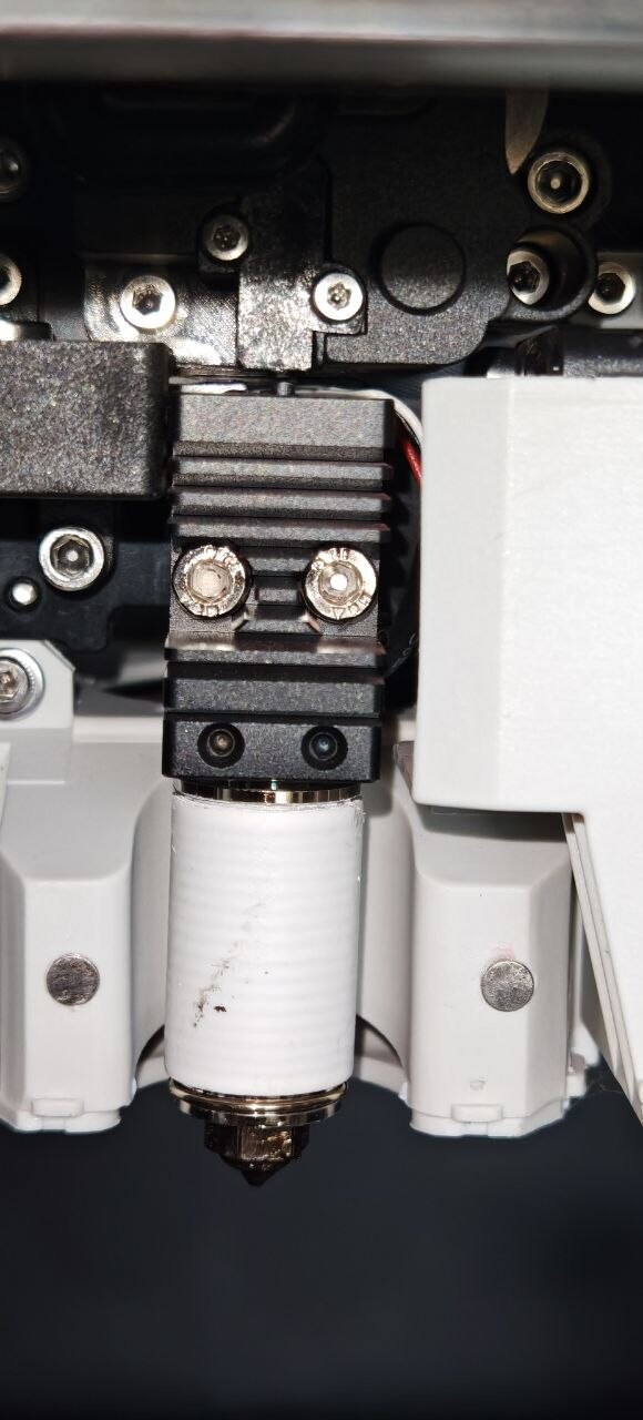

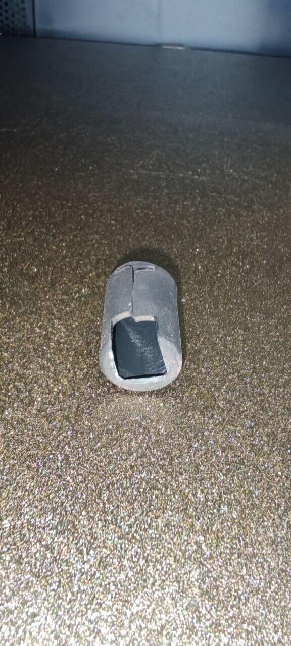

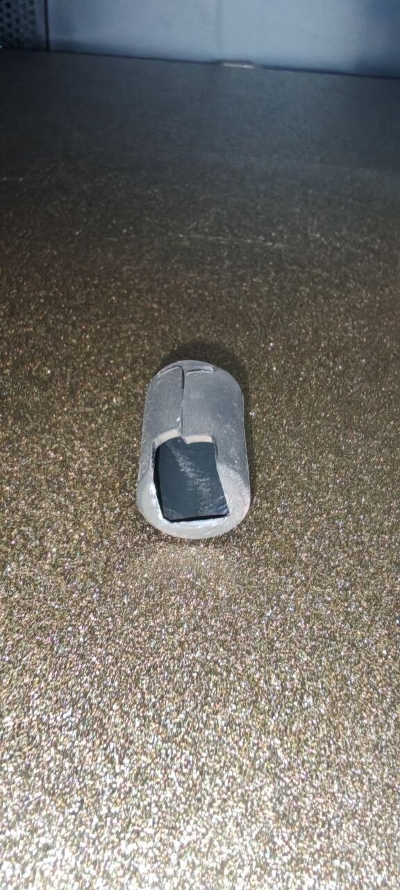

Силиконовый носок не подходит от Плюс4

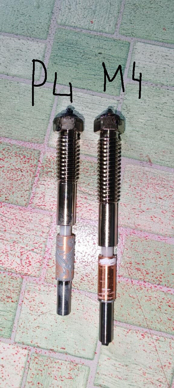

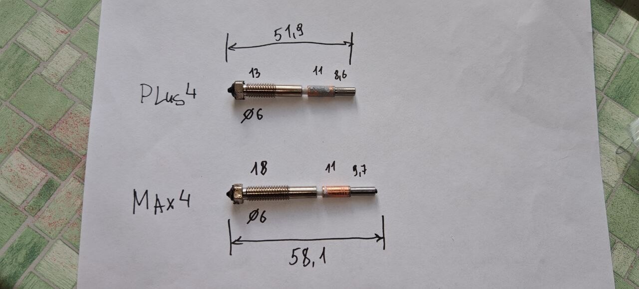

Размеры для сравнения (возможна погрешность)
Вывод: не стоит вкручивать не родные сопла.
Владельцы Q2 - если есть возможность, выложите пжлст размеры для сравнения.
