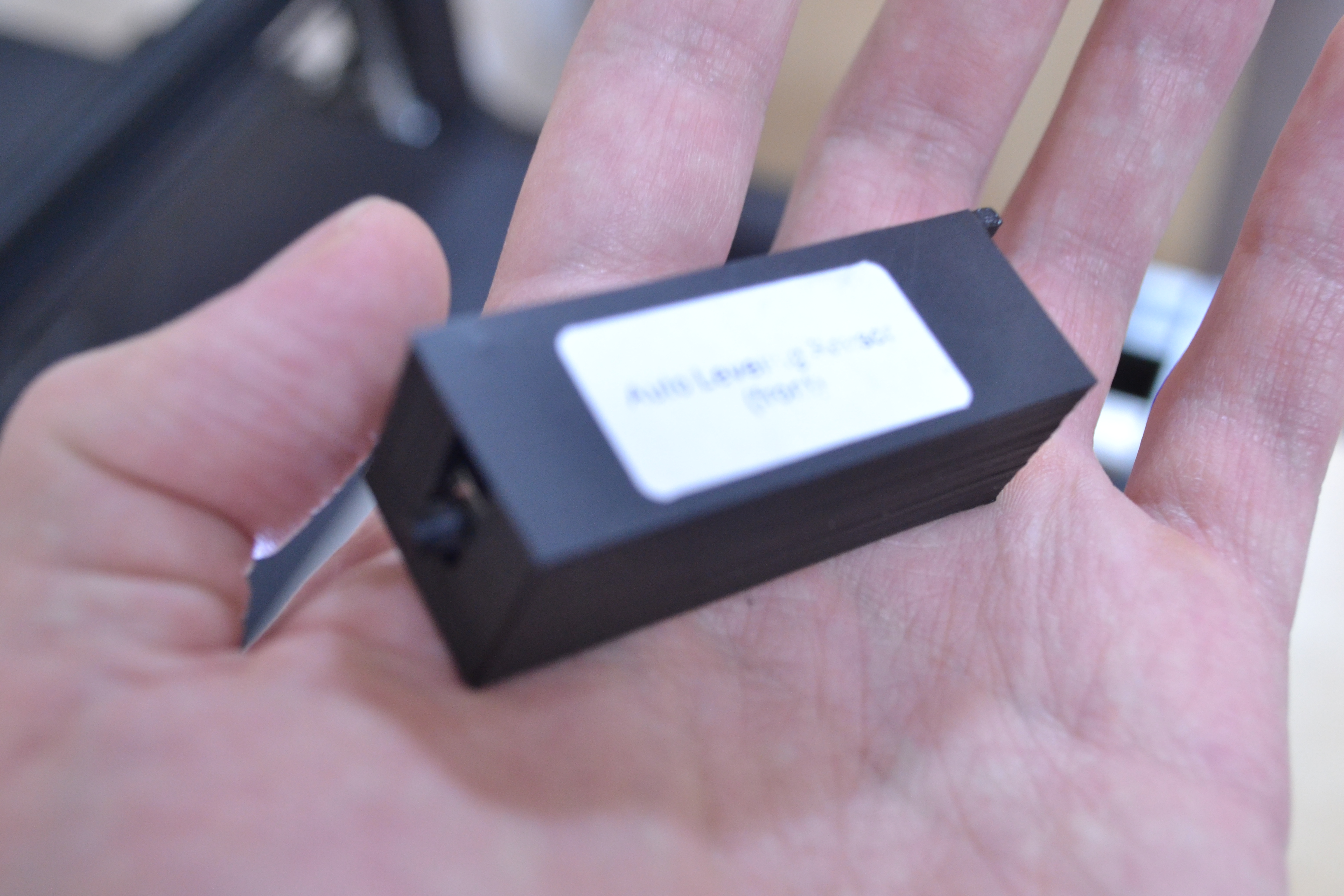

Перед тем как запустить принтер, нужно подключить датчик уровня прямоугольной формы. Он крепится к экструдеру на магните, для удобства присоединения перед настройкой и снятия после настройки. Ставим принтер на ровную поверхность как обычно и жмём на кнопку level, что бы запустить процесс настройки. После запуска автоуровня принтер рисует у себя в «мозгу» сетку и экструдер «прощупывает» 49 точек по всей поверхности стола, а это 7*7 точек при размерах 400*400 мм, итого выходит что он «прощупывает» сетку с расстоянием 57 мм. Все параметры с неровностями и особенностями во всех 49 точках он запоминает и подстраивает расстояние от экструдера до стола под них.
Автоуровень является неотъемлемой частью данного принтера, т.к. стол жестко прикреплен к раме конструкции и обязанность за настройку расстояния от экструдера до стола ложится на тот самый «мозг», в то время как у остальных принтеров нужно подстраивать стол под экструдер.

В комплекте идет два таких автоуровня. Примечательно то что сначала у них есть характерный щелчок при нажатии на кнопку, а спустя время он пропадает но не утрачивает свою функцию.

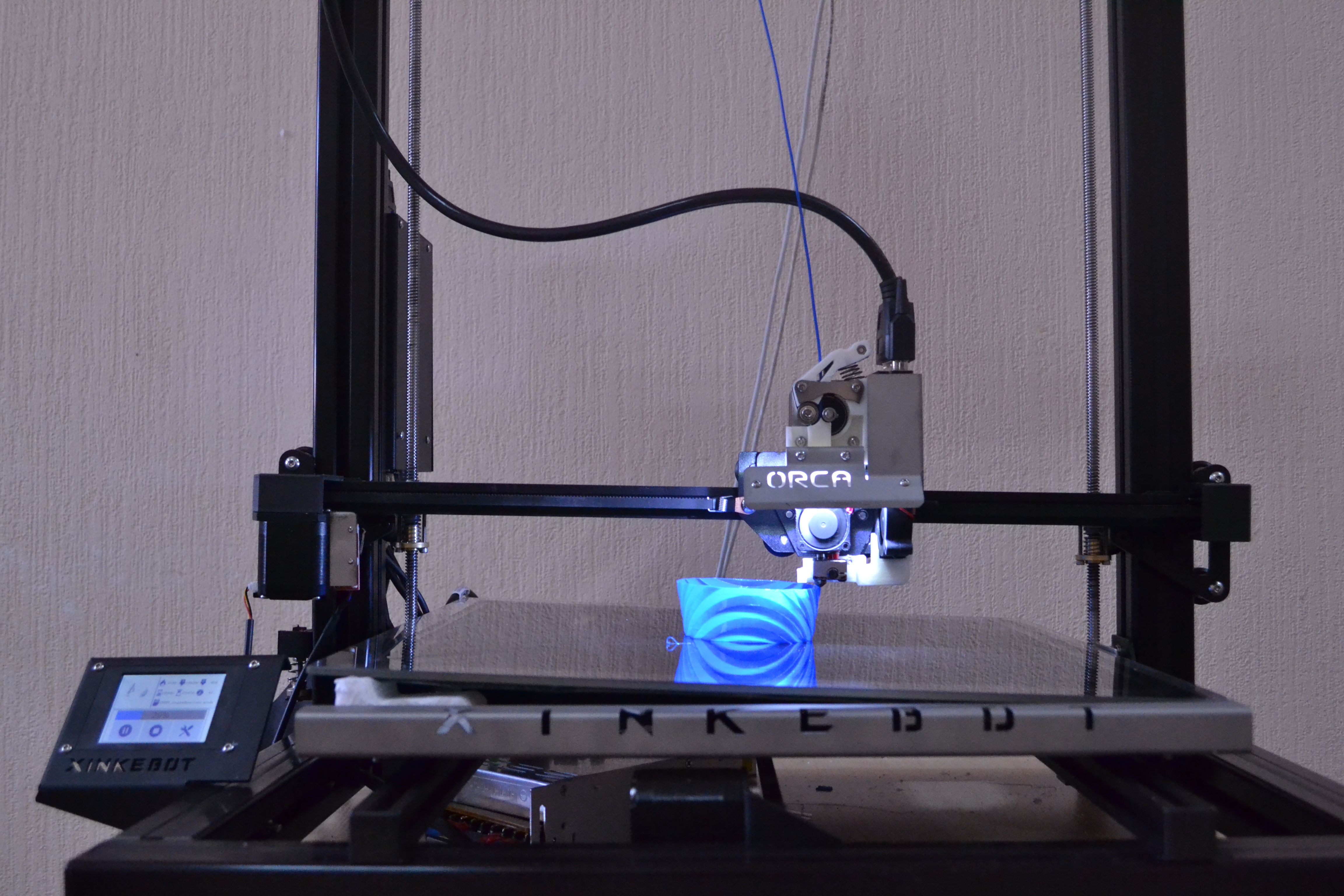

Процесс настройки уровня стола снятый самой компанией, прикреплён чуть ниже по тексту. На все это дело у него уходит в районе 1 минуты. Это хороший результат при условии что в ручную настройка стола занимает от 1 до 10 минут, в зависимости от рукастости владельца принтера. По завершению автоуровня стоит подкрутить боковой винт регулировки высоты кольцевого выключателя оси Z для «полировки» расстояния от сопла до стола.
Возьмём любую тестовую модель, например вазу, для того что бы напечатать её на ровной поверхности и посмотреть на качество полученного итога.
Итак, качеством печати сейчас никого не удивить, слои печати видны но они ровные и аккуратные.

Далее возник вопрос, а сможет ли данный принтер печатать на неровной поверхности? Это мы и решили выяснить. Наклоняем стол, ставим под него подставки, включаем автоуровень и начинаем печать. Вот фотографии процесса:

Сравним оба изделия.

На первый взгляд изделия кажутся идентичными, но по факту есть некоторый дефект у второй вазочки. В некоторых местах она прохудилась за счет этого и образовалось данное сито:
Немного об автоуровне, нужен ли он? Мини обзор Orca2 Gygnus.
Стоит отметить что данная модель печаталась PLA пластиком с диаметром сопла в 0,4 мм в один слой.
Подытожив все что было написано выше, хотелось бы сказать что автоуровнь не является отдельной функцией данного принтера, а является неотъемлемой его частью. И эта особенность хорошо реализована, так же хочу отметить что в данной ценовой категории лишь небольшая часть принтеров справилась бы с данной проблемой задачей.
