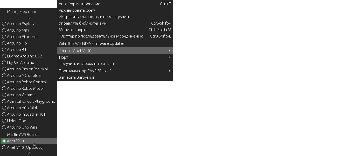

Второй задачей станет помощь Arduino определить плату Anet.
Переходим по ссылке на GitHub и качаем файлы. Копируем папку Anet в /home/Aruindo/hardware. Если папки hardware нет, то создаем её.

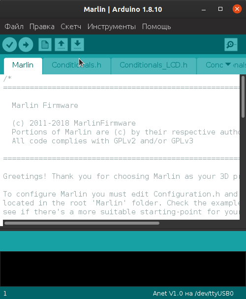

Заходим в Arduino и открываем Marlin.ino из папки с Marlin-ом
Подключаем принтер по USB к компьютеру и выбираем нашу плату и используемый USB порт, если тот не был выбран автоматически.
Прожимаем загрузку и можем столкнуться с одной или двумя проблемами. Первая, это ошибка с менеджером платы новой версии, если столкнулись с тем, что скетч не компилируется заходим в менеджер плат и отбрасываем Arduino AVR Boards на версию 1.6.23
Второй затык заключается в том, что у Arduino нет прав суперпользователя на использование порта USB, решается командой sudo chmod a+rw /dev/ttyUSB0 в терминале, где ttyUSB0 название нужного порта.
