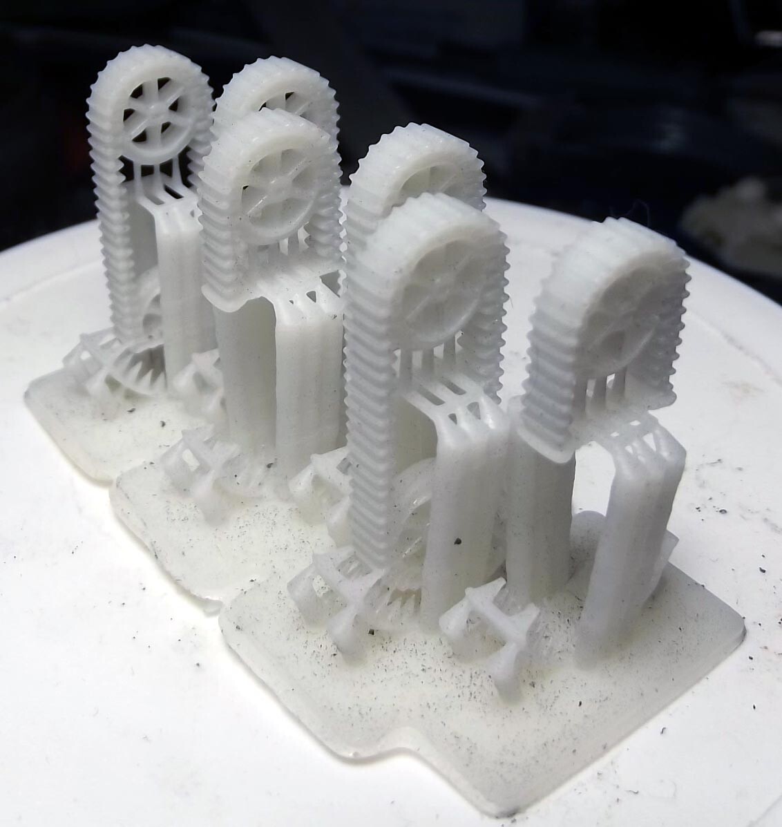

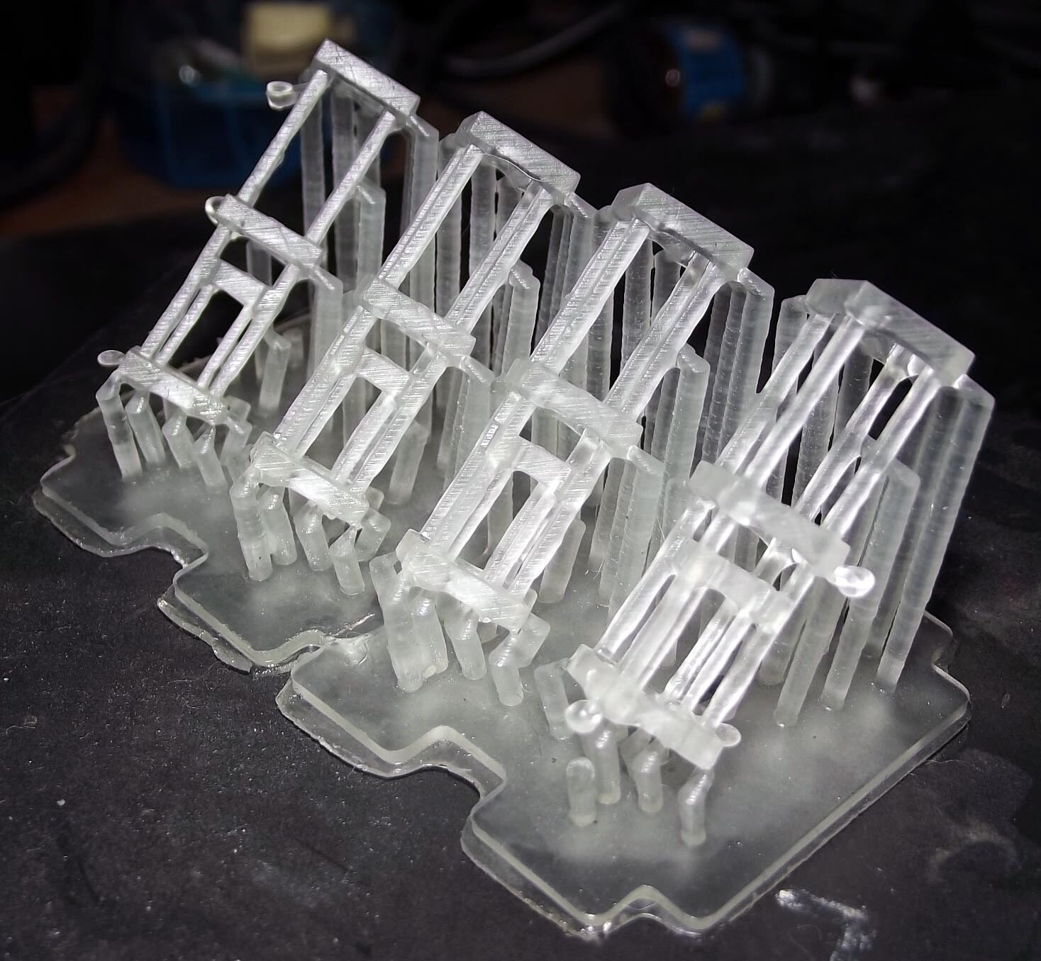

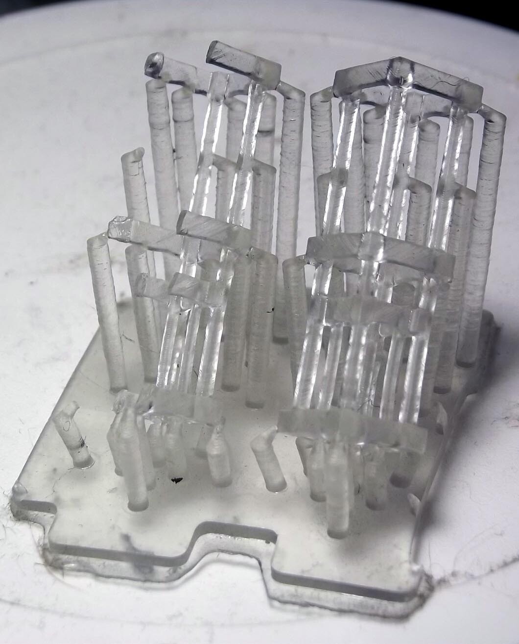

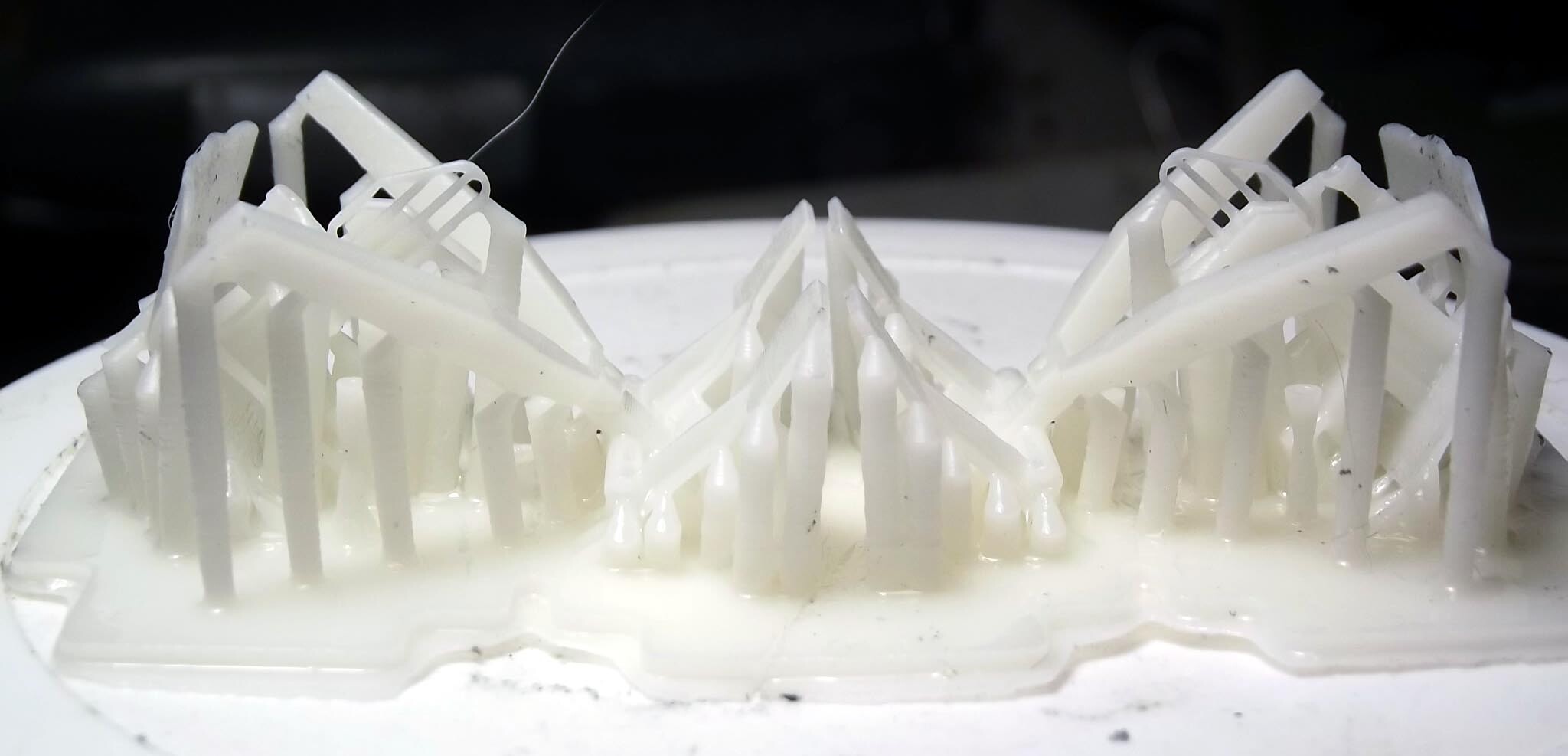

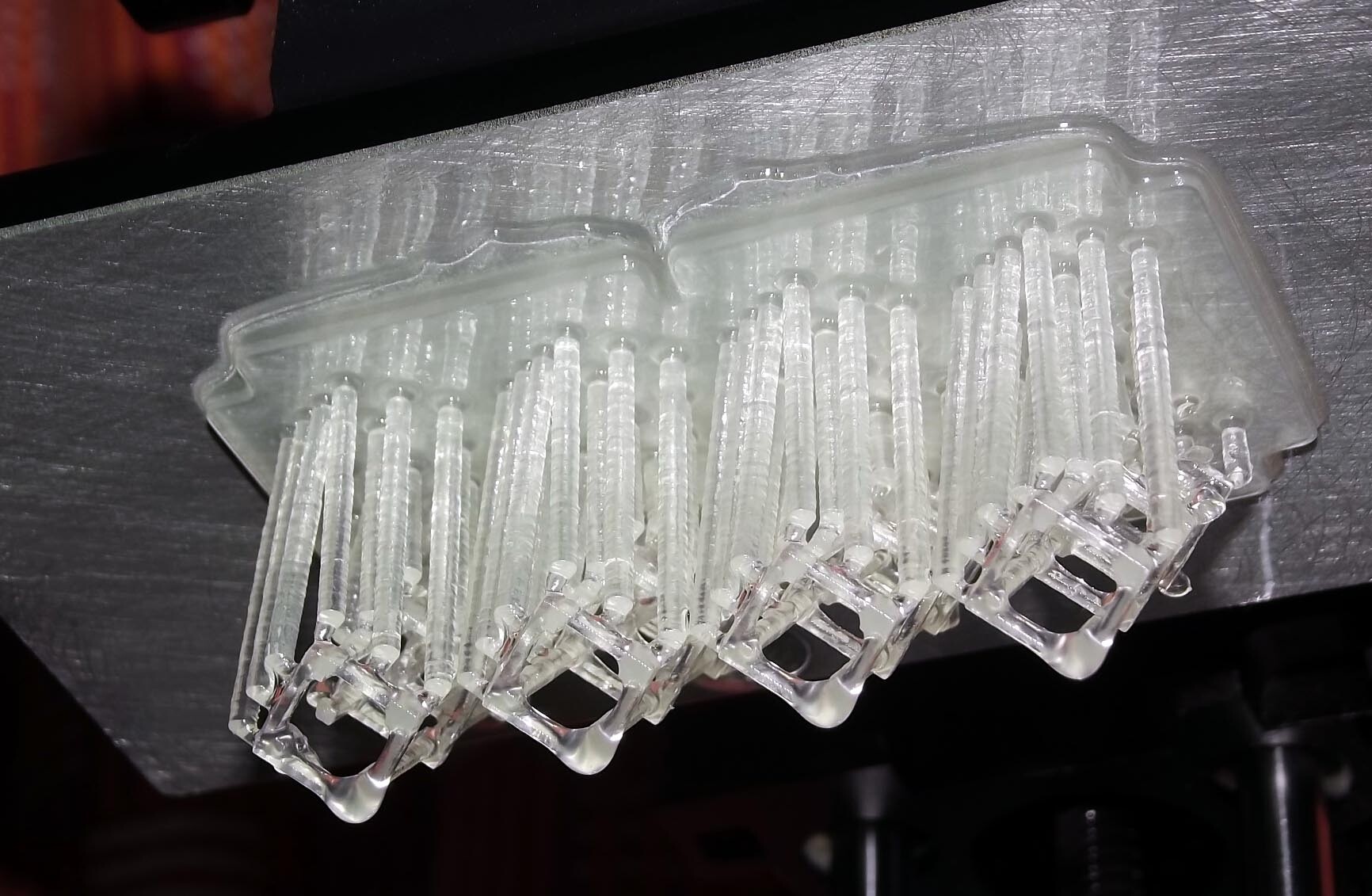

Поигравшись с настройками на Wanhao "серый", понял, что надо что то менять и радикально... В DNS с ассортиментом фотополимеров оказалось как то грустно... Пандемия, однако... Посмотрел что есть в городе... Наткнулся на ссылку Hardlaight... Зацепился глазом за их xABS ценник правда дешевизной не отличается, но решил попробовать... Прочность и гибкость совсем не лишние... Да и контора хоть и находиться в промышленных дебрях Выборгской стороны, но не очень далеко от меня на маршрутке минут двадцать и пешком минут десять... Взял 250грам для пробы плюс белого пигмента... Мне всё равно красить но для восприятия модели лучше что бы непрозрачный... Негоциант по режимам и пропорциям имел крайне поверхностное представление, во всяком случае мне так показалось... Для начала попробовал залить чистый фотополимер... По рекомендации добавил одну секунду... Хотя как потом мне пришло в голову могло быть и интереснее продавец имел в виду монохром... Получилось примерно так на режиме 120-7 секунд...

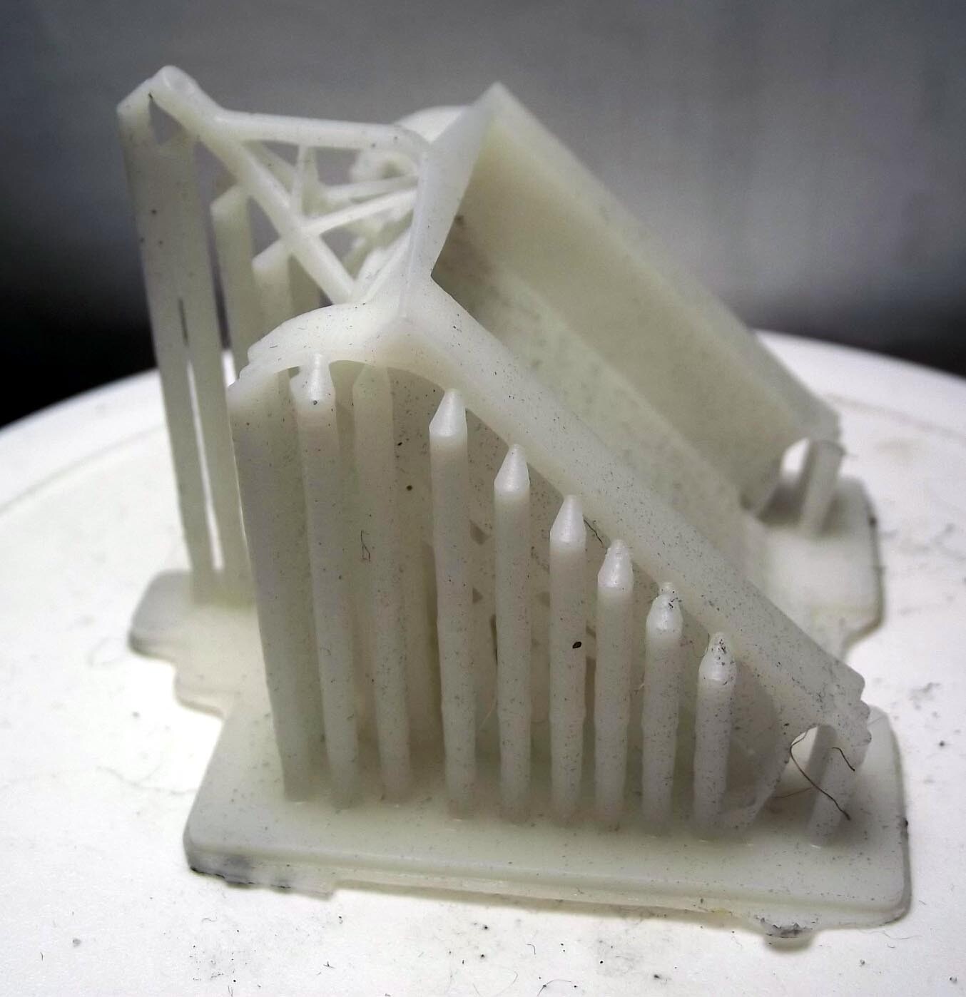

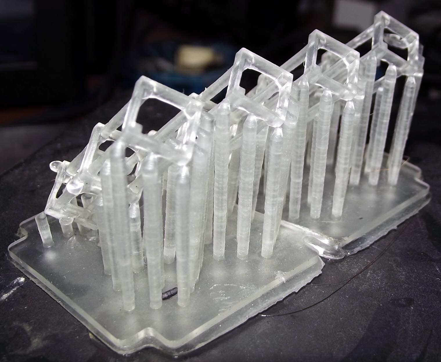

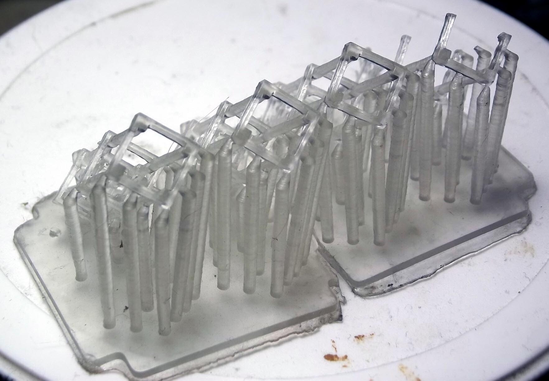

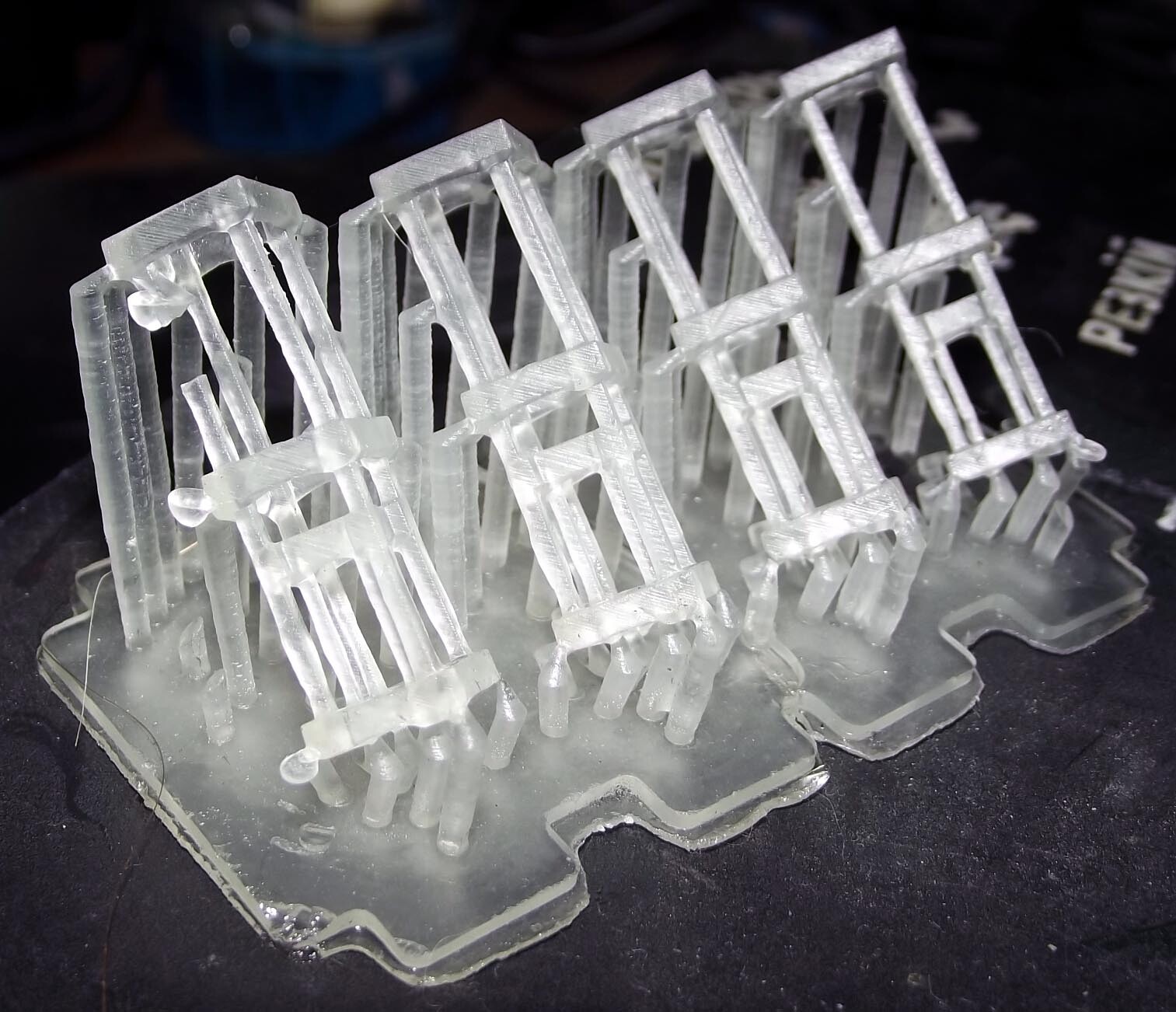

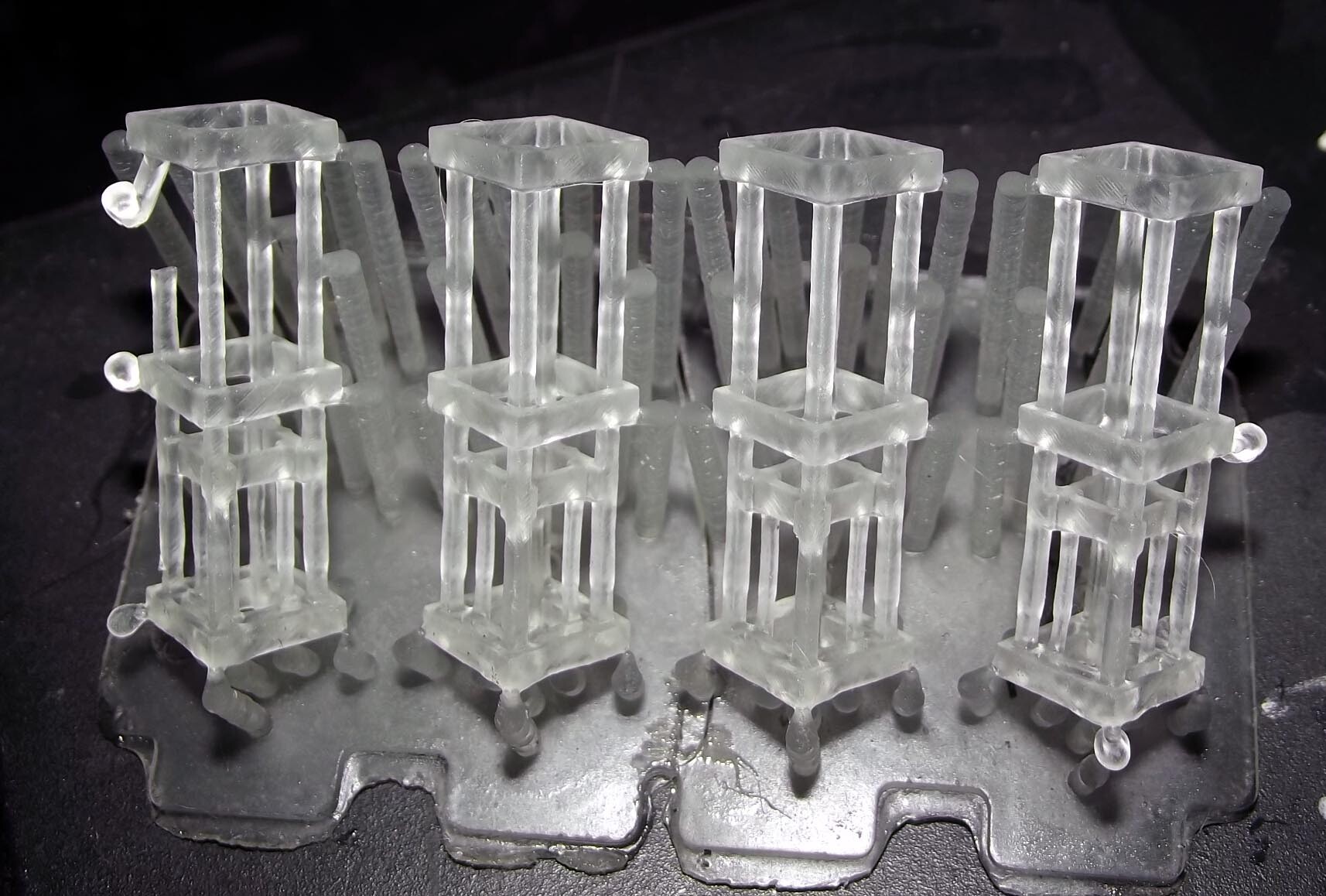

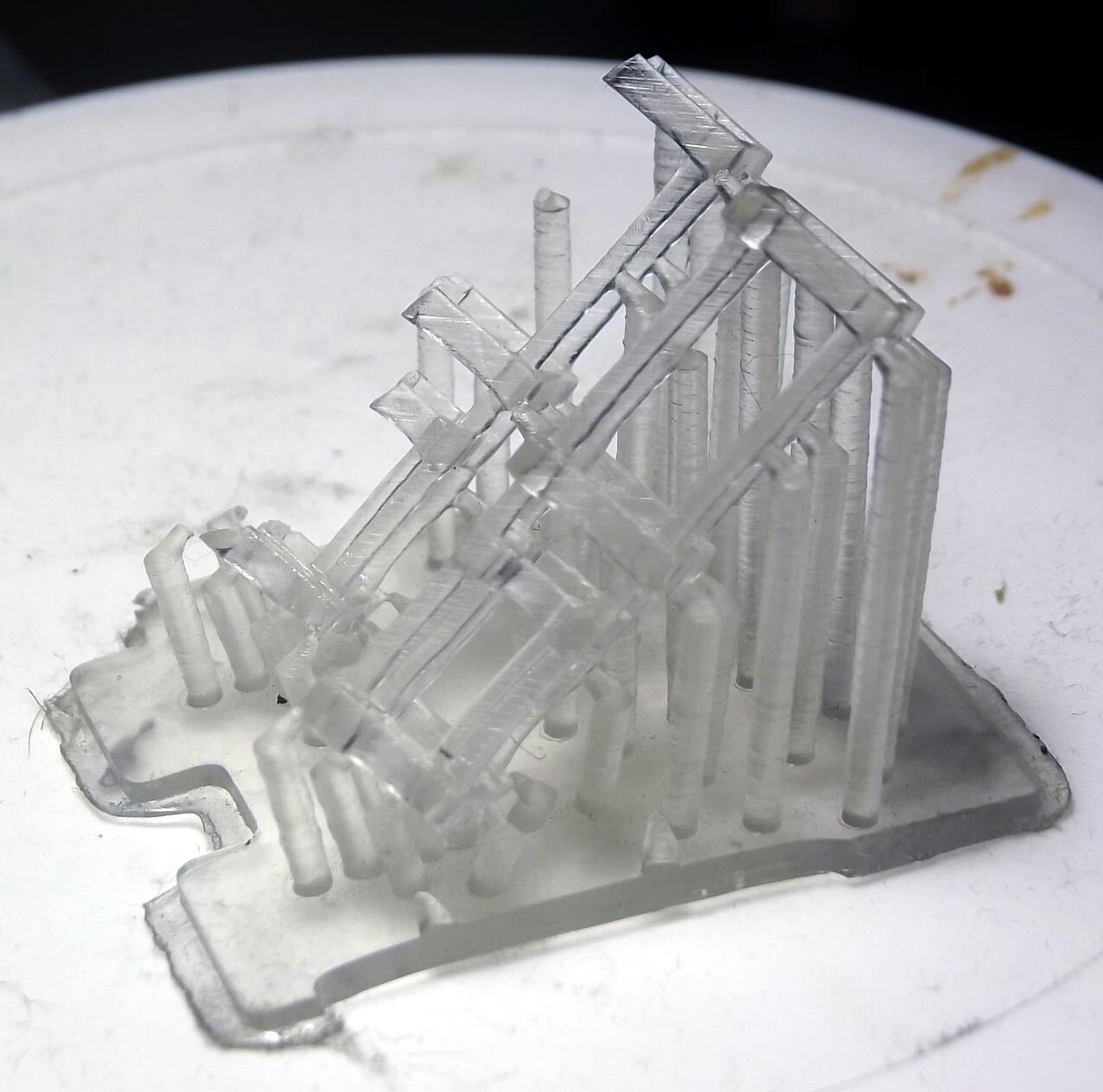

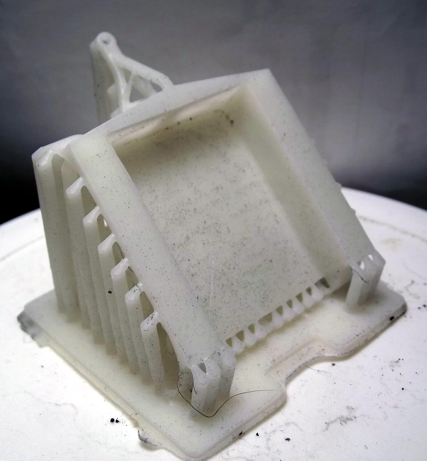

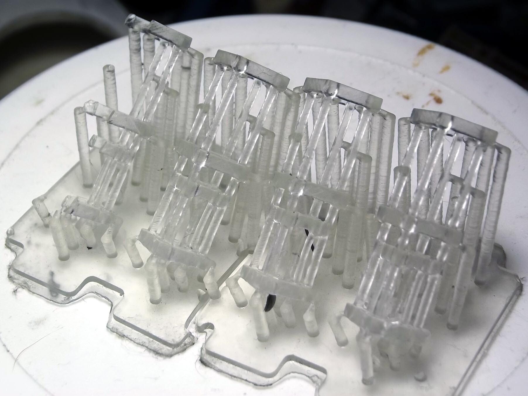

Сильные и слабые взаимодействия в ванне. Продолжение...Сильные и слабые взаимодействия в ванне. Продолжение...Сильные и слабые взаимодействия в ванне. Продолжение...Сильные и слабые взаимодействия в ванне. Продолжение...Сильные и слабые взаимодействия в ванне. Продолжение...Сильные и слабые взаимодействия в ванне. Продолжение...Сильные и слабые взаимодействия в ванне. Продолжение...Сильные и слабые взаимодействия в ванне. Продолжение...Сильные и слабые взаимодействия в ванне. Продолжение...Сильные и слабые взаимодействия в ванне. Продолжение...Сильные и слабые взаимодействия в ванне. Продолжение...Сильные и слабые взаимодействия в ванне. Продолжение...Крайняя деталь упорно не хотела печататься, для эксперимента попробовал увеличить кончик поддержки до 0,4 мм... Всё равно как то не очень даже хуже вышло...  Но по сравнению с Wanhao прилипло к платформе насмерть!!!! Попробовал напечатать даже на пяти секундах... Оказалось мало... Была даже мысль сделать фары из этого фотополимера, хотя прозрачность всё же не очень... По прочности решил проверить, гнул поддержки, оказалось что гибкость имеется, поддержка длиной 30мм спокойно гнулась на радиусе 10мм без последствий!!! Попробовал капнуть пигмента... Вот тут была проблема... Во первых процесс не очень то контролируемый, попробуй через горлышко размером с десятикопеечную монету узреть изменения в непрозрачной бутылке... Да ещё пигмент по моему растворяется где то сутки... Даже мебельный винт м6 на процесс перемешивания не сильно влияет... Так что надо это делать очень осторожно и не торопиться... Добавил секунду...

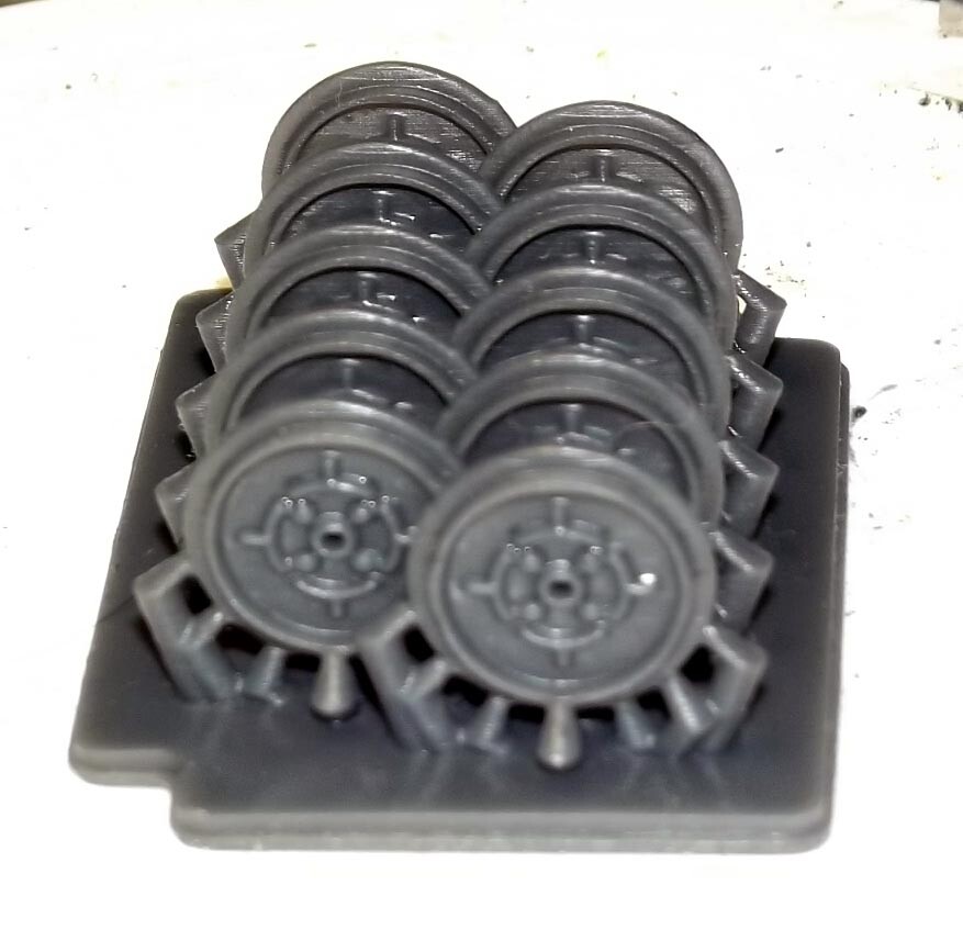

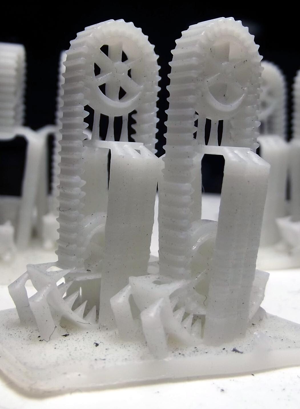

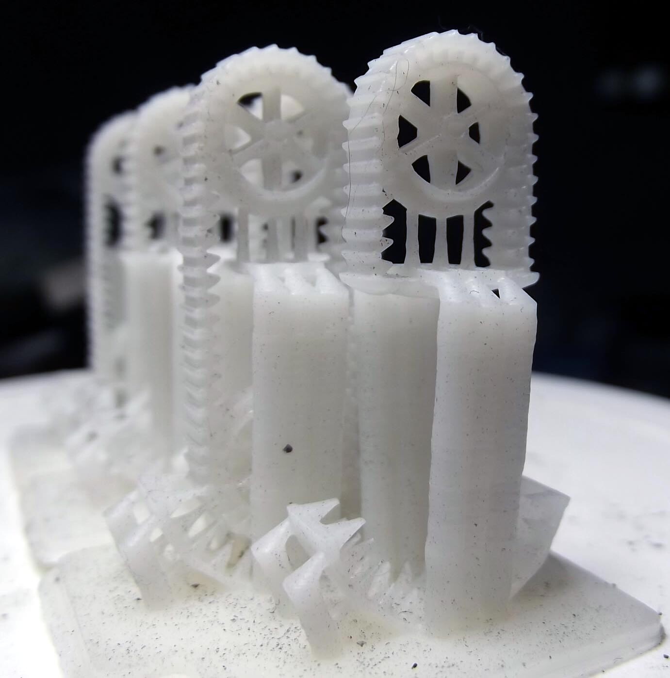

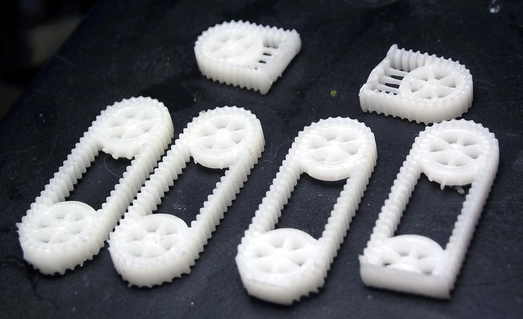

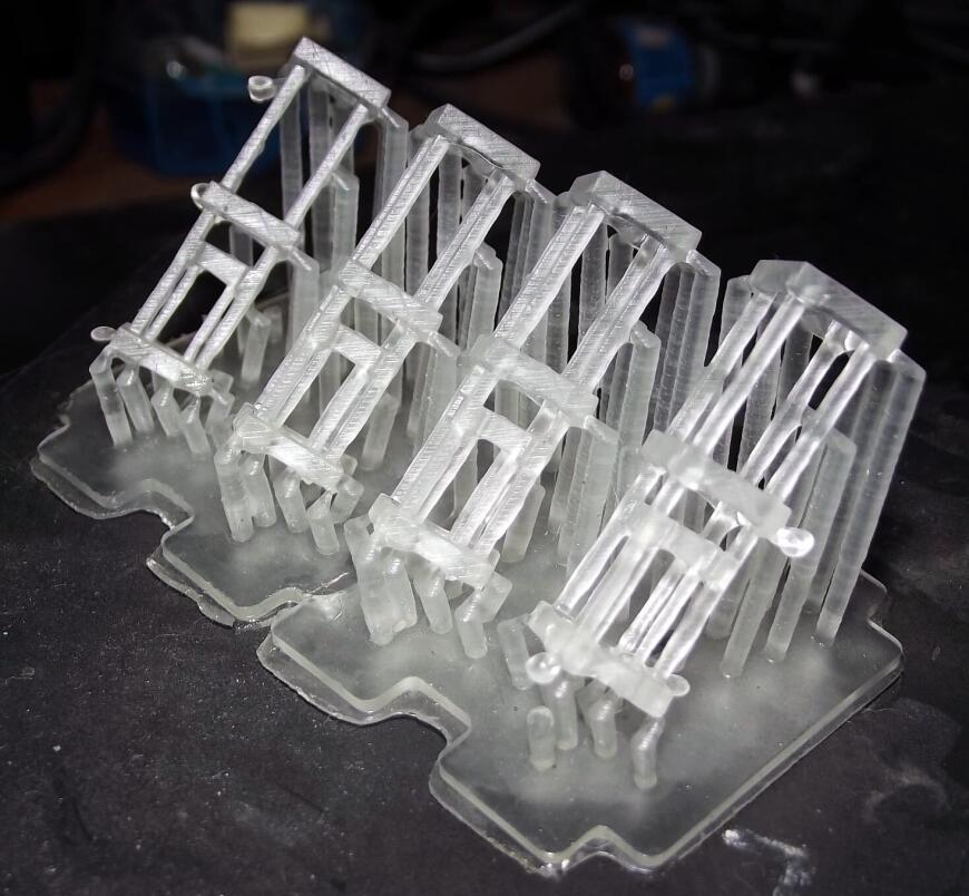

Сильные и слабые взаимодействия в ванне. Продолжение...Сильные и слабые взаимодействия в ванне. Продолжение...Пришлось добавить кучу поддержек прежде чем получилось что то приличное...Сильные и слабые взаимодействия в ванне. Продолжение...Сильные и слабые взаимодействия в ванне. Продолжение...На Wanhao гусеницы печатались достаточно прилично, а вот тут...Сильные и слабые взаимодействия в ванне. Продолжение...Сильные и слабые взаимодействия в ванне. Продолжение...Сильные и слабые взаимодействия в ванне. Продолжение...Сильные и слабые взаимодействия в ванне. Продолжение...Скажем, так результат Меня не порадовал... И это ещё ничего...

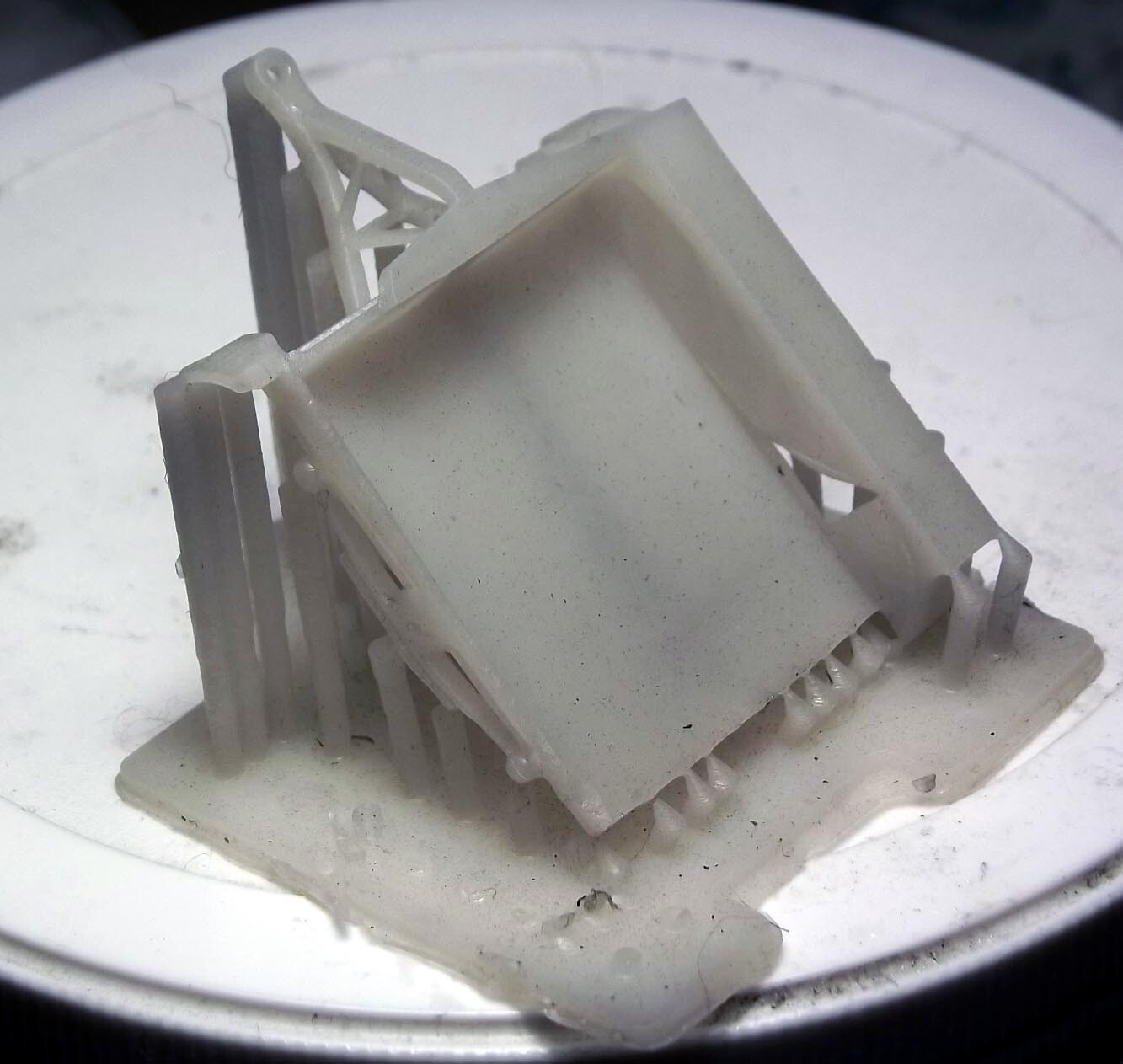

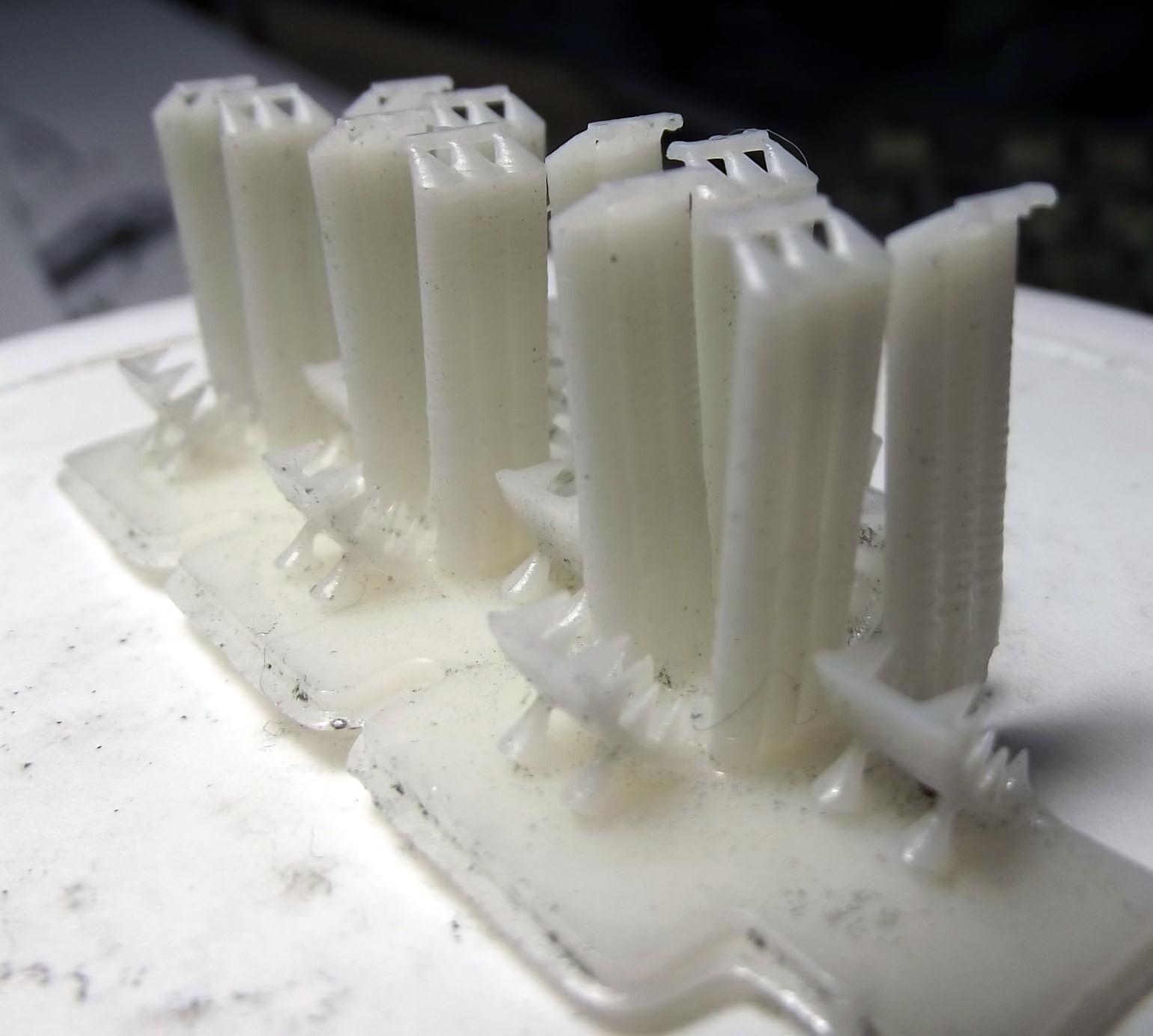

Сильные и слабые взаимодействия в ванне. Продолжение...Случалось и хуже... Но процесс потихоньку шел...
Сильные и слабые взаимодействия в ванне. Продолжение...Сильные и слабые взаимодействия в ванне. Продолжение...Хотя когда как...

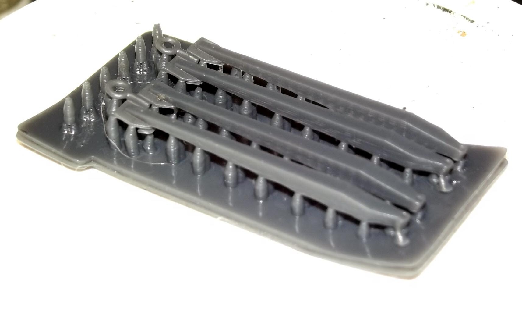

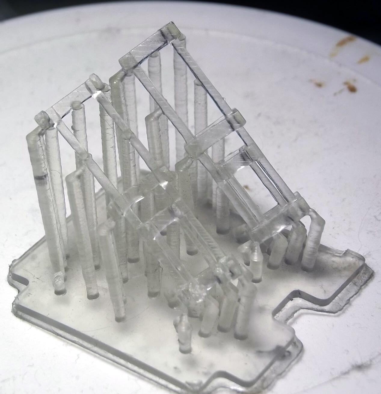

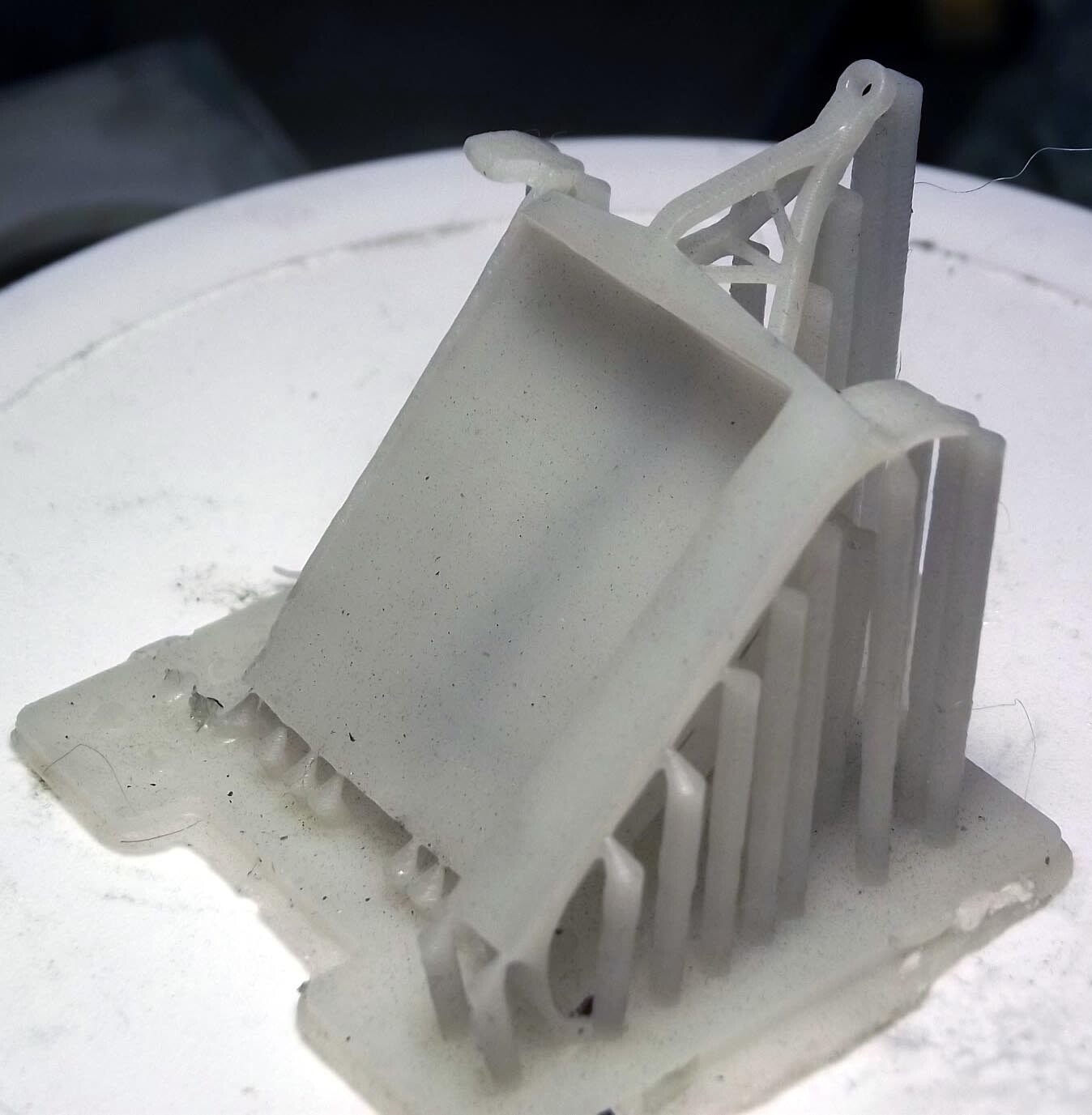

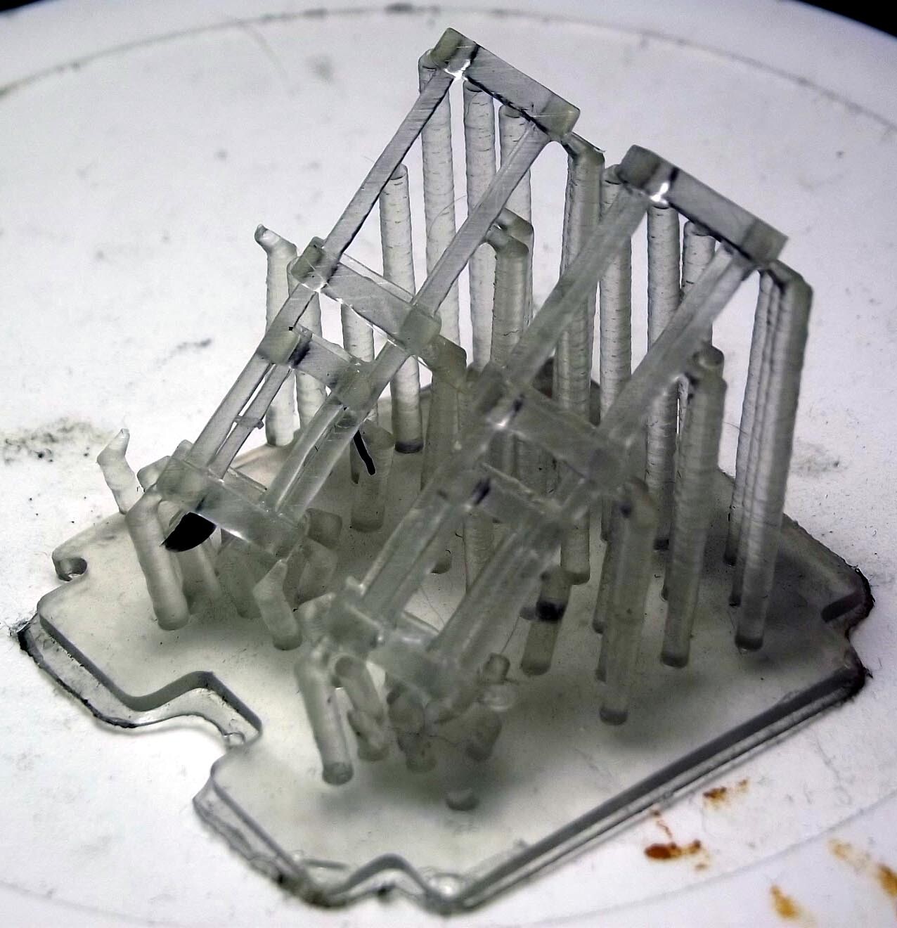

Неожиданно закончился фотополимер... Надо было напечатать несколько деталек, Решил скрестить "ежа и ужа"... Добавил остатки Wayhao чёрного... Однако получилось...

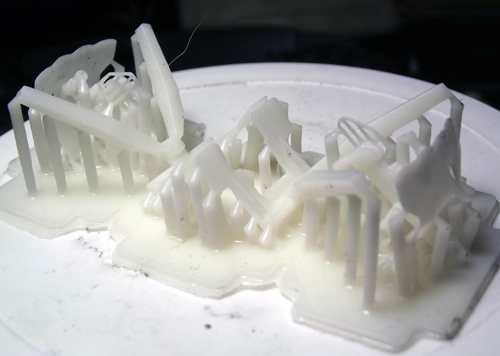

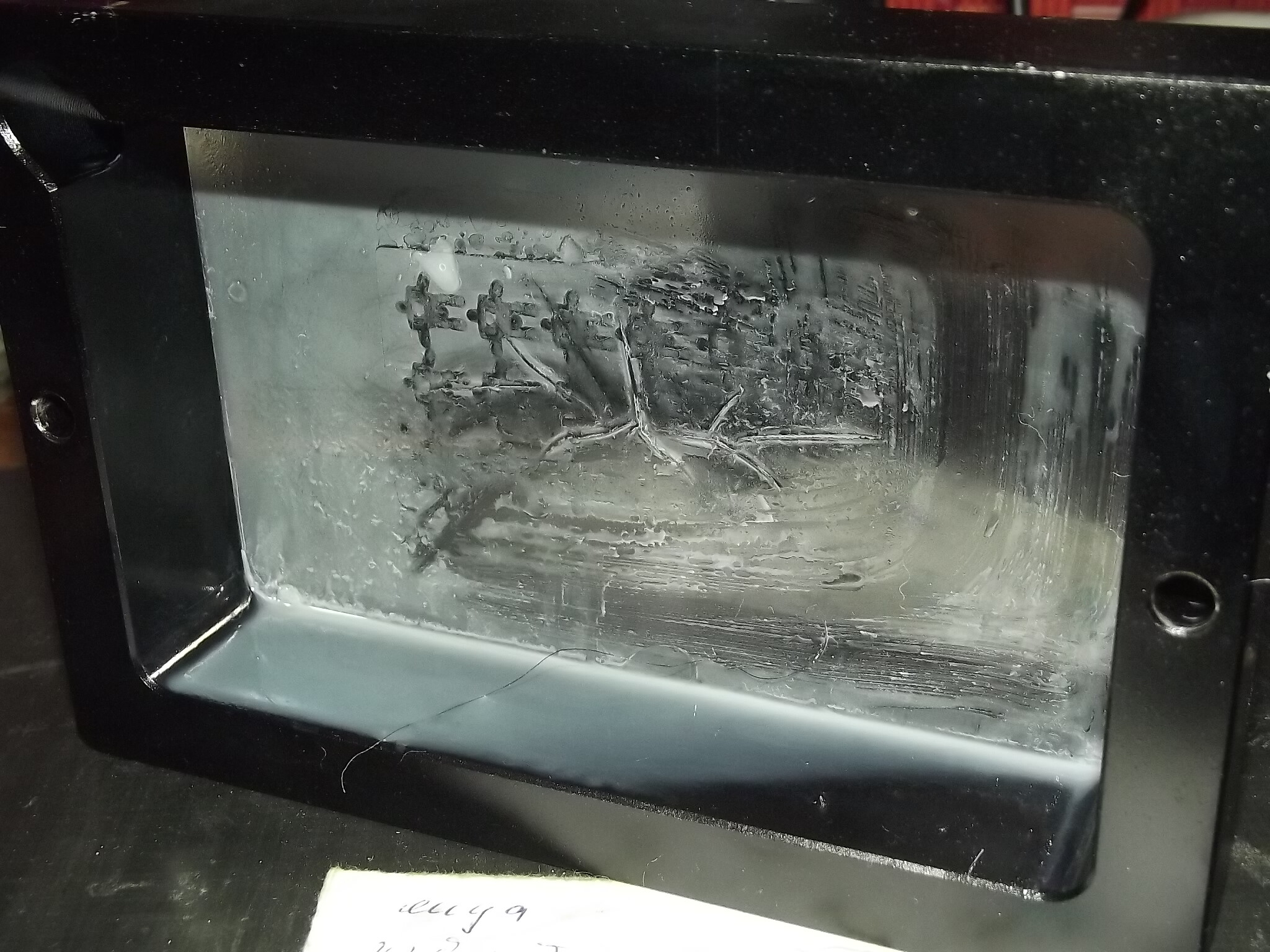

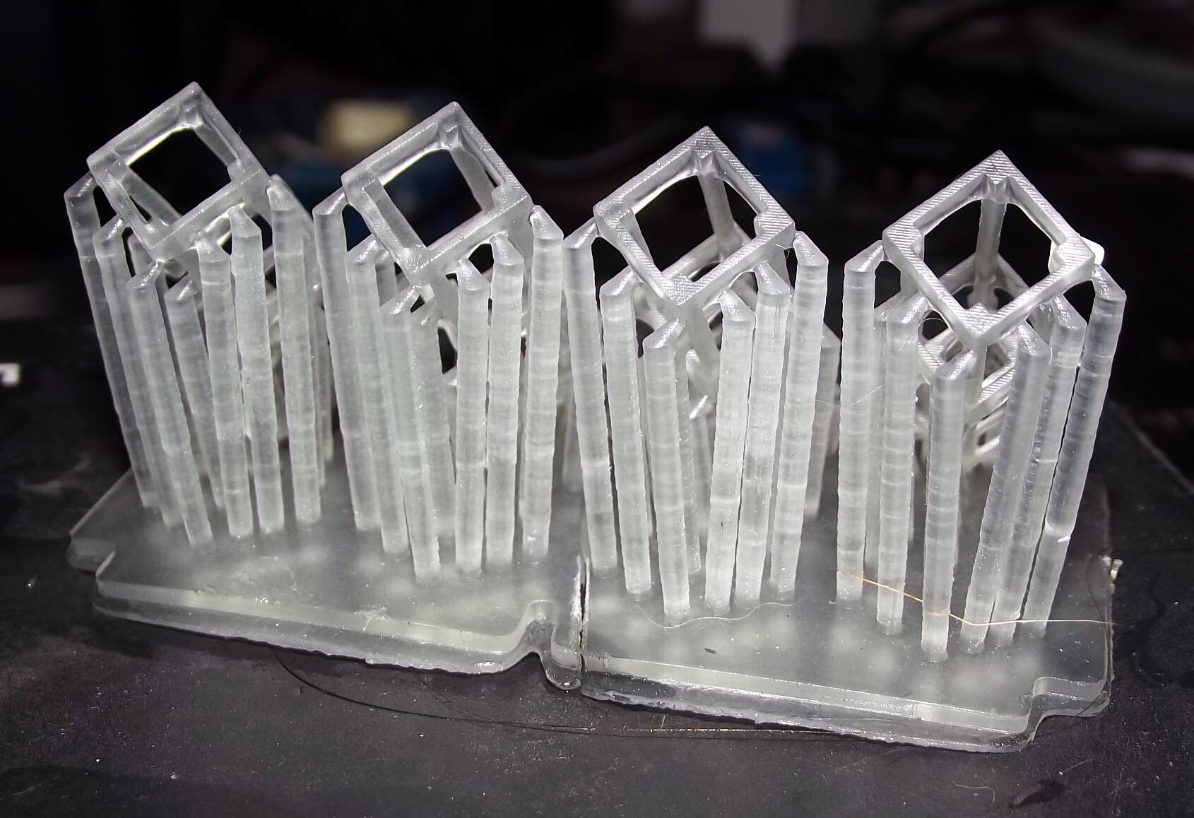

Сильные и слабые взаимодействия в ванне. Продолжение...Сильные и слабые взаимодействия в ванне. Продолжение...Хотя с первого раза "рафт" немного отслоился, но дальше проблемы не было... Скорее всего плохо перемешал...  Прикупил потом более "бюджетный" HARD по прочностным характеристикам не сильно проигрывает xABS... Теоретически методом тыка попробовал увеличить время экспозиции секунд до двенадцати, стало лучше но тут наткнулся на таблицу режимов оказалось что с HARD надо даже 14 секунд, в процессе экспериментов, поменял старую плёнку, хотя использовал её чуть больше месяца!!! Вроде отлипать стало несколько лучше, но когда в процессе печати увеличил экспозицию до двадцати секунд плёнка "кончилась"... И месяца не прослужила!!!!
Сильные и слабые взаимодействия в ванне. Продолжение...Ну хоть не протекла... Впечатления достаточно положительные, хотя крови может попортить, теоретически вполне приличный полимер, во всяком случае прилипает к платформе... Ну и не хрупкий! Минус, он достаточно медленный на цветной матрице. Прилипание к плёнке весьма сильное тут надо осторожнее и возможно чаще менять плёнку... Ну и детали без фанатизма... Процесс колеровки недостаточно отработан и требует осторожности... По сравнению с Wanhao более сильная адгезия ко всему особенно к плёнке... Была даже идея смешать 50/50...
