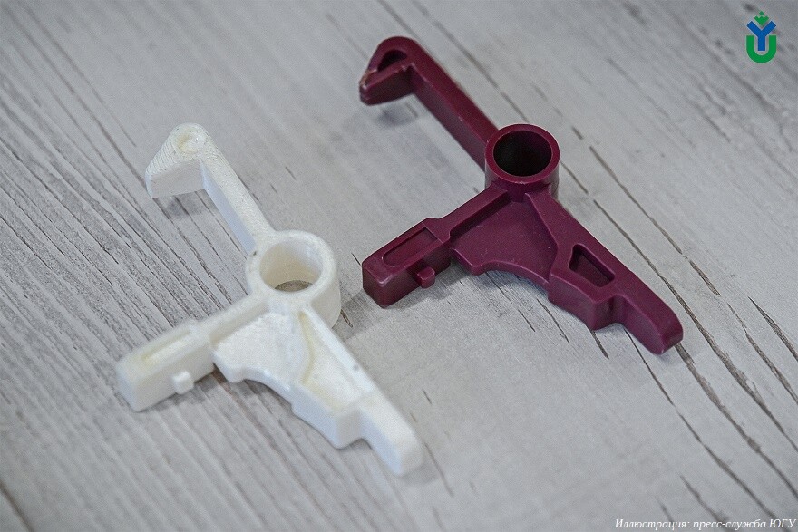

Сотрудники лаборатории аддитивных технологий Югорского государственного университета выполняют 3D-печать деталей для Югорской лифтовой компании. Лаборатория занимается прототипированием и аддитивным производством мелких партий деталей приводов и механизмов, помогая бороться с нехваткой импортных комплектующих, сообщает пресс-служба вуза.

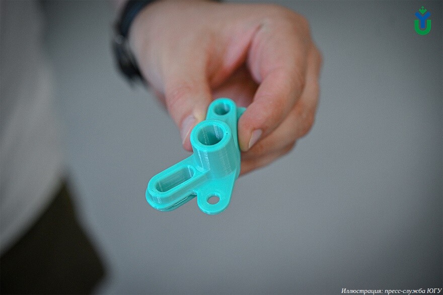

«Лаборатория аддитивных технологий ответила на вызов и по реальным прототипам выполнила проектирование 3D-моделей, которые не просто являются копиями зарубежных компонентов, а разработаны с учетом особенностей их дальнейшей эксплуатации и материала для печати. Детали проходят испытания сначала в лабораторных условиях с использованием разрывной машины и пресса, а затем на тестовых механизмах, после чего комплекты направляются заказчику», — рассказал старший преподаватель Политехнической школы ЮГУ Александр Парамзин.
Перечень деталей постоянно расширяется. Сегодня в банке 3D-моделей около пятидесяти деталей. Также в лабораторию обращаются нефтяные компания и местные предприниматели, взаимодействие с которыми помогает расширять компетенции.

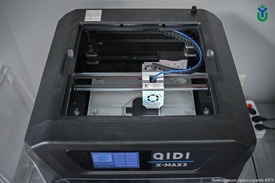

В проекте участвуют молодые лаборанты и студенты Политехнической школы. В обязанности сотрудников входят 3D-моделирование, подбор оптимальных характеристик 3D-печати и непосредственно изготовление. Оборудование закуплено при поддержке ООО «РН-Юганскнефтегаз».
«С этого года в лаборатории появилась возможность выполнять 3D-печать сразу двумя экструдерами и высокотемпературными композитами благодаря принтеру CreatBot. Его функционал далек от промышленного производства, но тем не менее позволил совершить качественный скачок при изготовлении прототипов и удовлетворить самые смелые запросы заказчиков», — рассказал Александр Парамзин.
