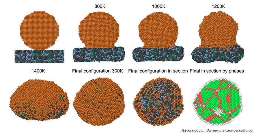

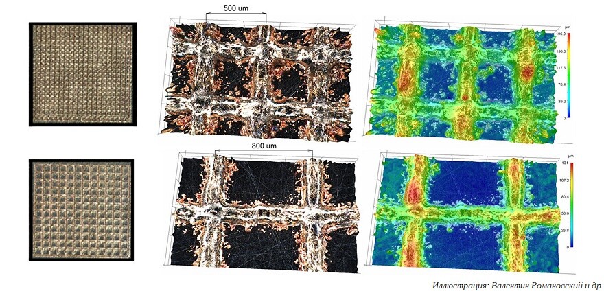

Поручни, дверные ручки, медицинское оборудование способствуют передаче инфекций. Медь давно известна выраженными антимикробными свойствами, однако традиционные способы нанесения медных покрытий отличаются высокой стоимостью и могут ухудшать механические характеристики изделий. Разработка ученых ТвГУ основана на 3D-печати методом селективного лазерного сплавления металлических порошков, с помощью которой можно вплавлять медь в поверхности изделий из нержавеющей стали, сообщает ТАСС со ссылкой на пресс-службу вуза.
В ходе исследований ученые провели опытную 3D-печать, микроструктурный анализ и молекулярно-динамическое моделирование. Биологические испытания подтвердили высокую эффективность разработанных покрытий — полную инактивацию кишечной палочки (Escherichia coli) и ацинетобактерий (Acinetobacter baumannii) в течение одного часа после контакта.
