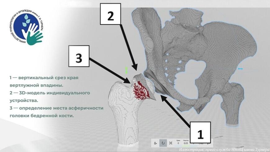

Разработанный в НМИЦ имени Турнера метод кардинально отличается от традиционных подходов. С помощью компьютерной томографии создается точная 3D-модель тазобедренного сустава ребенка. Далее, используя специализированное программное обеспечение, хирурги проводят виртуальную «репетицию» операции, точно определяя зоны соударения костей (импинджмента), сообщает пресс-служба центра.
3D-печатный шаблон представляют собой точную копию контуров вертлужной впадины — части тазовой кости, формирующей сустав. Во время операции этот шаблон накладывается на головку бедренной кости как лекало, позволяя хирургу с ювелирной точностью удалять именно тот участок костной ткани, который необходим для восстановления идеальной формы сустава.
