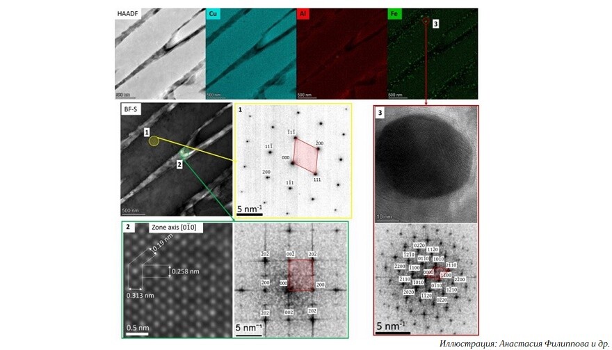

Особое внимание авторы уделили изменению фазового состава. В процессе сверхбыстрой кристаллизации, характерной для лазерного сплавления, обнаружены фазы, нетипичные для равновесной структуры алюминиевой бронзы — прослойки типа Al₂Cu и наночастицы Cu₃Fe. Повышение плотности энергии приводит к уменьшению фазы, вносящей основной вклад в твердость и прочность материала, но оказывающей негативное влияние на электро- и теплопроводность. Эти структуры и фазы формируются на скоростях охлаждения до 10⁷ К/с и влияют на тепловые характеристики и баланс прочности и пластичности.
«С помощью комплексного подхода — от исследования микроструктуры различными методами микроскопии до измерения физических и механических характеристик — мы установили прямую корреляцию между плотностью дислокаций, теплопроводностью и электропроводностью. Оказалось, что с ростом энерговклада плотность дислокаций снижается и происходит перераспределение алюминия в структуре, что ведет к повышению теплопроводности, но без видимого ухудшения механических характеристик. При этом пористость оказывает незначительный эффект», — рассказала аспирантка программы «Математика и механика» Сколтеха Анастасия Филиппова.
