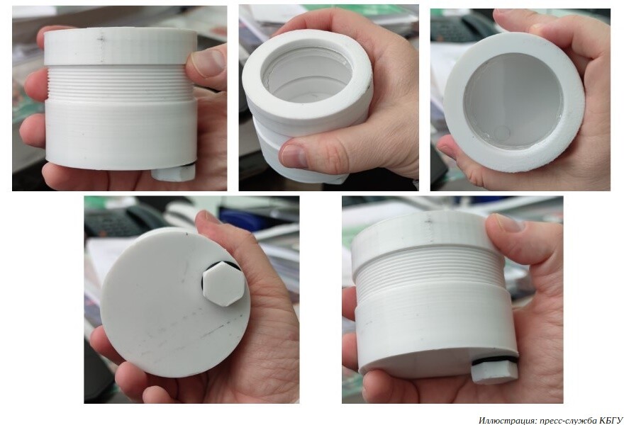

Исследователи изготовили опытную сцинтилляционную ячейку малого объема из белого ПЭТГ. В ходе работы особое внимание уделялось трем ключевым аспектам — исследованию стойкости материала к воздействию растворителя ЛАБ, являющегося основой будущего сцинтиллятора, оценке способности стенок ячейки отражать сцинтилляционный свет, возможностям изготовления элементов сложной геометрической формы.
В ходе исследований уже создан и успешно протестирован прототип сцинтилляционного детектора с напечатанным на 3D-принтере корпусом. Испытания с использованием радиоактивных источников цезия-137 и кобальта-60, а также продолжительные измерения фона подтвердили стабильность работы устройства и соответствие строгим требованиям низкофоновых экспериментов.
