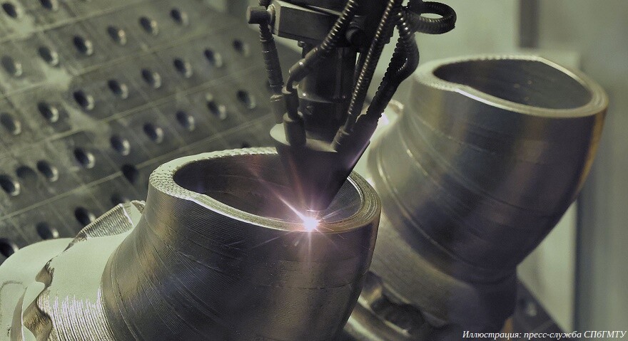

Ученые Института лазерных и сварочных технологий Санкт-Петербургского государственного морского технического университета (ИЛИСТ СПбГМТУ) разработали установку прямого лазерного выращивания с производительностью до семи с половиной килограмм в час.
Прямое лазерное выращивание — технология 3D-печати металлических изделий, подразумевающая послойное лазерное наплавление металлического порошка, подаваемого в зону плавления струей инертного газа. Метод позволяет создавать сложные геометрические формы с высокой точностью, существенно сокращая время и стоимость производства по сравнению с традиционными технологиями.
Новая установка демонстрирует рекордную производительность, превосходя предыдущие показатели более чем в семь раз, сообщает пресс-служба СПбГМТУ. До недавнего времени средняя скорость составляла около одного килограмма в час, к концу 2024 года удалось достичь 2-2,5 кг в час.
Ключевым фактором успеха стало повышение мощности лазерного излучателя, позволившее значительно ускорить нагрев материалов. Разработчики поясняют, что фактическую производительность лучше измерять в кубических сантиметрах в час, так как масса зависит от плотности используемого металла.
«Уникальная установка не имеет аналогов в мире среди установок для прямого лазерного выращивания. Технология особенно перспективна для производства крупногабаритных деталей в ракетно-космической отрасли, авиационном двигателестроении, атомной и тепловой энергетике», — прокомментировал начальник технологического отдела аддитивных технологий ИЛИСТ СПбГМТУ Артур Вильданов.
