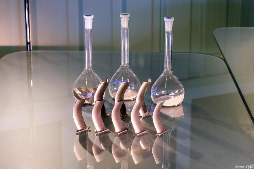

Технология гибридной аддитивной штамповки предусматривает формование заготовок методом селективного электронно-лучевого сплавления металлопорошковых композиций (EBM). После фасонирования заготовки отправляются на штамповку и постобработку.
«Внедрение технологии изготовления фасонированных заготовок методом селективного электронно-лучевого сплавления позволяет существенно сокращать сроки и стоимость получения первых годных деталей на стадии опытно-конструкторских работ. Проведение натурных испытаний наряду с цифровым моделированием процесса штамповки позволяет на 100% подтверждать качество будущих заготовок лопаток до изготовления дорогостоящей штамповочной оснастки полного цикла обработки давлением», — поясняет главный кузнец ПАО «ОДК-Сатурн» Никита Рассудов.
