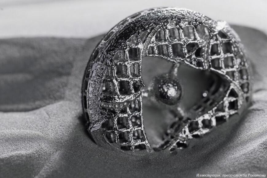

Три новых стандарта — ГОСТ Р 72500-2025, ГОСТ Р 72501-2025 и ГОСТ Р 72499–2025 — определяют технические характеристики и требования к производству различных материалов для 3D-печати — титановой и стальной проволоки, а также металлических порошков из нержавеющей стали, сообщает пресс-служба Росатома. 3D-печатные изделия из этих материалов имеют широкие перспективы применения в наиболее высокотехнологичных отраслях — авиакосмической, атомной, медицинской и других.

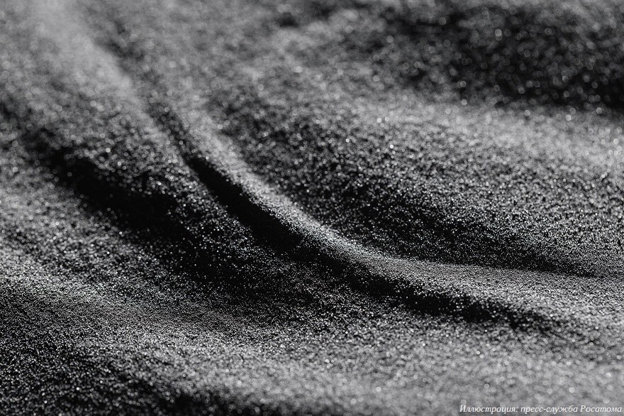

ГОСТ Р 72499–2025 устанавливает характеристики металлопорошковых композиций из нержавеющих сталей по ГОСТ 5632, предназначенных для использования в аддитивных технологических процессах. Утвержденный стандарт предназначен для применения предприятиями-изготовителями при разработке документов по стандартизации (технических условий) на различные марки металлопорошковых композиций.
