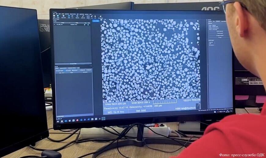

Для анализа металлического порошка используются микроскопические изображения, в том числе снимки, полученные с помощью электронного микроскопа. На таких изображениях частицы могут отличаться по размеру, форме, яркости, степени соприкосновения и качеству границ. Простого разделения изображения на порошок и фон недостаточно. В задаче оценки морфологии важно выделить каждую частицу как отдельный объект. Только в этом случае можно корректно посчитать количество частиц, площадь, периметр, эквивалентный диаметр и другие параметры формы. Если несколько частиц ошибочно объединяются в один объект, статистика размеров искажается. Если мелкие частицы пропускаются, меняется оценка гранулометрического состава.
В разработанном подходе нейронная сеть выполняет сегментацию частиц порошка на микроскопических изображениях. На выходе формируются маски отдельных объектов, которые затем преобразуются в численные характеристики. Такой переход от изображения к таблице параметров позволяет использовать компьютерное зрение не как визуальный инструмент, а как часть измерительной процедуры. Это делает анализ порошка более быстрым и пригодным для дальнейшей автоматизации входного контроля.
В ходе работ сравнивались три архитектуры нейронных сетей для сегментации частиц порошка — YOLO, Mask R-CNN и DeepLabV3+. Все три подхода позволяют анализировать микроскопические изображения, однако они по-разному справляются с мелкими, соприкасающимися и неоднородными по форме частицами. Для задачи порошкового анализа важно не только найти область, занятую порошком, но и корректно разделить частицы между собой, поэтому оценивалась не только общая точность распознавания, но и пригодность модели для последующего расчета морфологических и гранулометрических параметров.
По результатам исследования архитектура YOLO показала лучший результат. Погрешность составила 2,7%, а индекс пересечения с эталонной ручной разметкой достиг 0,968. Это означает, что предсказанные нейросетью маски хорошо совпадают с разметкой, подготовленной вручную.
