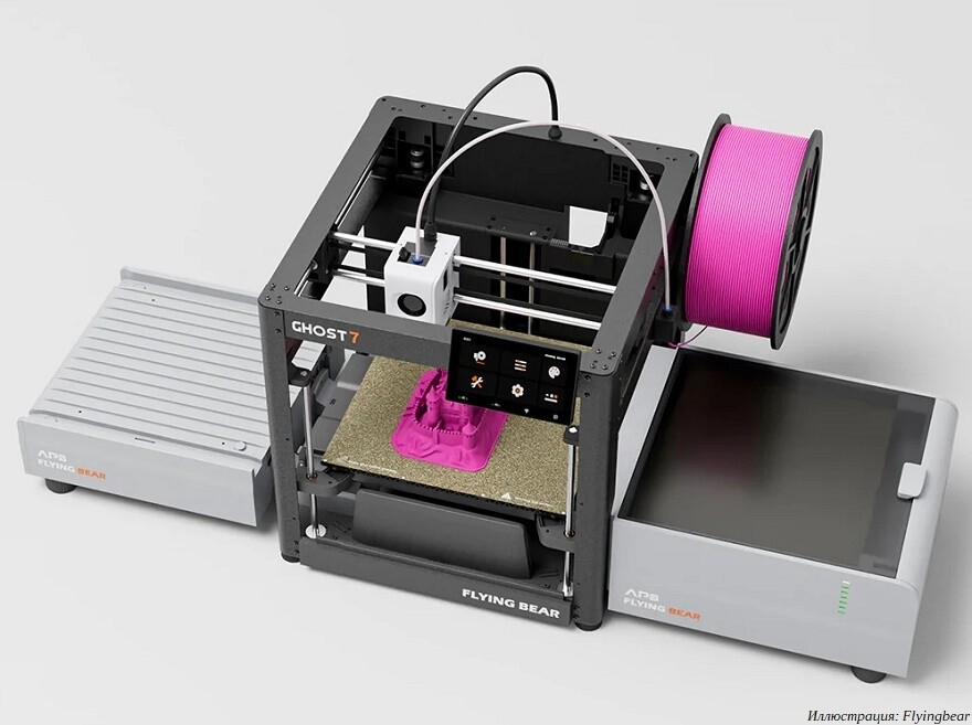

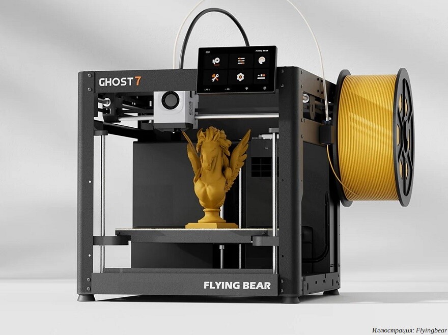

В базовой комплектации Flyingbear Ghost 7 — типичный представитель современного рынка настольных экструзионных 3D-принтеров, построенный на кинематике CoreXY и использующий прошивку Klipper c алгоритмами активного гашения вибраций (Input Shaping), повышающими практические скорости позиционирования и ускорения до 600 мм/c и 20 м/c^2. Размер области построения достигает 250х250х205 мм, быстро заменяемый хотэнд прогревается до 300°С максимум, столик — до 110°С. Рабочий объем открытый, но не исключено, что в будущем будут предлагаться облицовочные панели и колпаки для термостабилизации.

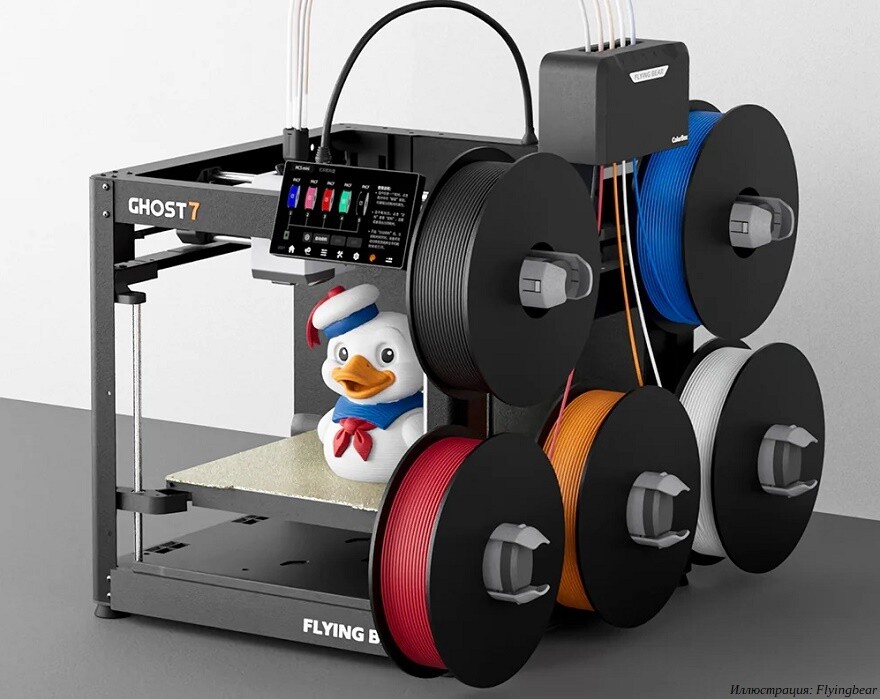

Помимо базовой комплектации компания анонсировала две расширенные. Первая включает простую систему автоматической смены филаментов, аналогичную интегрированным в 3D-принтеры Flashforge AD5X и Elegoo Centauri Carbon 2. Конкурентов нужно как-то теснить, так что вместо четырех катушек конструкторы Flyingbear втиснули пять. В остальном схема такая же: филаменты устанавливаются на открытые кронштейны на боковой панели и попеременно подаются в одиночный экструдер, позволяя выращивать многоцветные модели. Никакой защиты от влаги и пыли нет, как и возможности просушивания в процессе 3D-печати, зато проще работать с нестандартными катушками массой до трех килограмм.

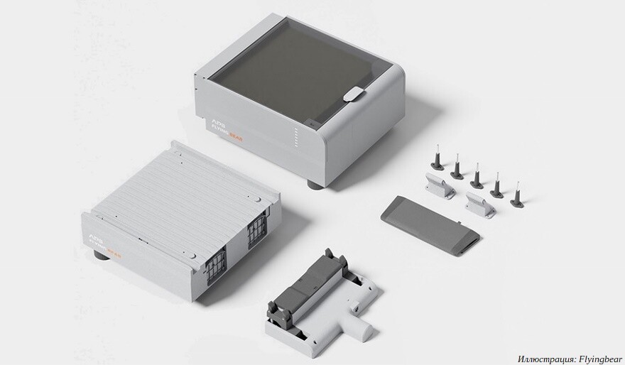

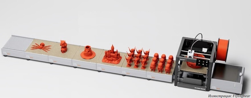

Еще один вариант оснащается системой автоматической смены столиков. Эта версия работает только с одним филаментом, но заточена под студии 3D-печати, занимающиеся серийным аддитивным производством. С таким апгрейдом бегать сломя голову от 3D-принтера к 3D-принтеру со шпателем в руках больше не придется: система сама выталкивает столик с готовой моделью, загружает новый столик и приступает к построению следующего изделия.
Магазин вмещает семь запасных столиков, но есть два существенных недостатка. Во-вторых, она не умеет отделять готовые модели. Столики с напечатанными изделиями просто помещаются на масштабируемый, составной рольганг, принимающий от одного до нескольких столиков, в зависимости от длины конвейера. Отсюда второй недостаток: система занимает много места, особенно с длинным рольгангом. Дальше все равно придется отделять модели вручную, но по крайней мере не придется волноваться о простоях оборудования в ожидании выгрузки, что немаловажно для студий с высоким оборотом и сжатыми сроками.
