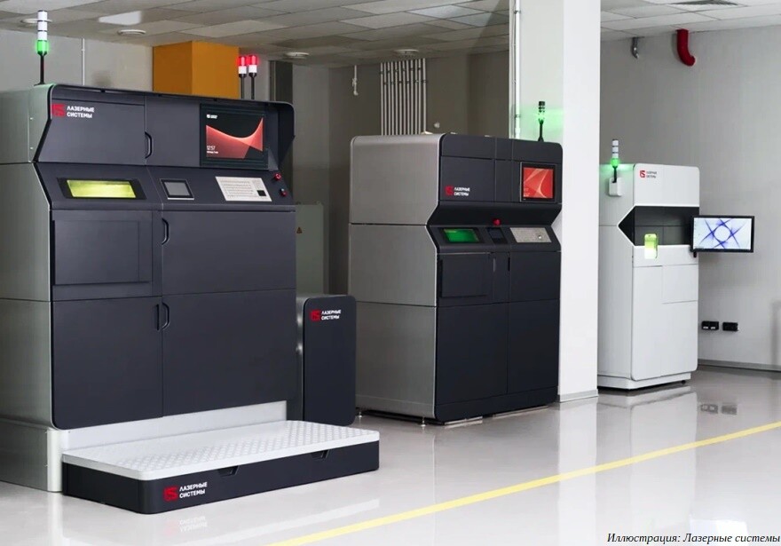

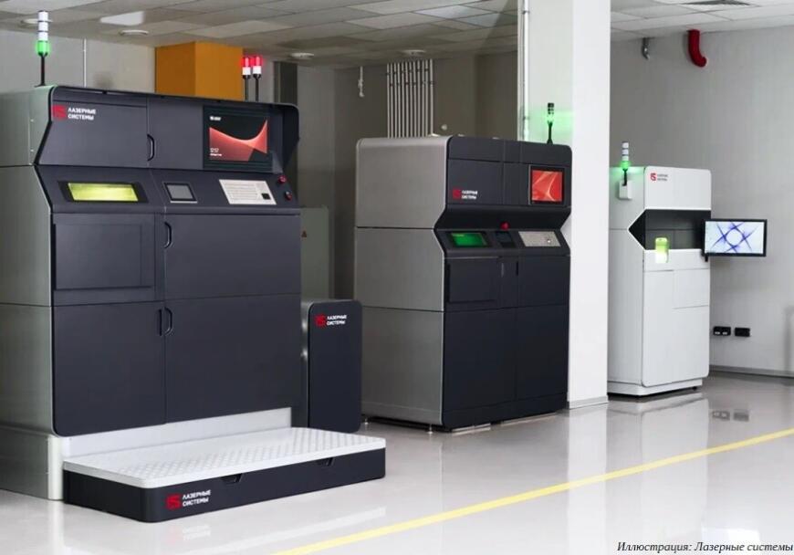

Новые 3D-принтеры обладают полезным объемом 500х500х500 мм, стоимость одной установки — порядка ста тридцати миллионов рублей. Построение осуществляется в инертной азотной или аргоновой среде четырьмя лазерами мощностью 500 или 1000 Вт каждый со скоростью сканирования до 10 м/c.
