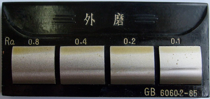

Компания PCBWay использует для оценки гладкости поверхностей изделий, изготовленных на станках с ЧПУ, современные измерители шероховатости, но не спешит отказываться от старых методов. До появления удобных электронных измерительных приборов (профилометров и профилографов), шероховатость зачастую оценивалась и оценивается до сих пор с помощью специальных визуально-тактильных наборов.
Как определяется чистота механической обработки
Наборы для оценки шероховатости поверхностей состоят из образцов, выполненных определенными методами и из определенных сплавов. Каждый набор содержит несколько образцов с разными значениями шероховатости. Такие образцы используются для сравнения с поверхностями оцениваемых изделий на глаз и на ощупь.
Традиционно образцы шероховатости поверхностей отличаются друг от друга в зависимости от производственного метода, а потому включают наборы для разных видов механической обработки, литья, дробеструйной и пескоструйной обработки, электроэрозионной обработки, полирования и так далее.
Как выглядят некоторые из наборов образцов для оценки шероховатости поверхностей:
Наборы для точения и строгания
Наборы для растачивания и шлифования
Набор для токарной обработки
Набор для фрезерования
Набор для строгального станка
Набор для плоского шлифования
Набор для фрезерования плоских поверхностей
Набор для оценки износа
Набор для шлифования
Набор для литья
Обрабатывающая промышленность — быстроразвивающаяся отрасль. Многие традиционные процессы и методы заменяются цифровыми аналогами, и это касается оценки качества поверхностей в том числе, но старые, физические образцы все еще имеют право на жизнь, хотя бы благодаря своей наглядности.
