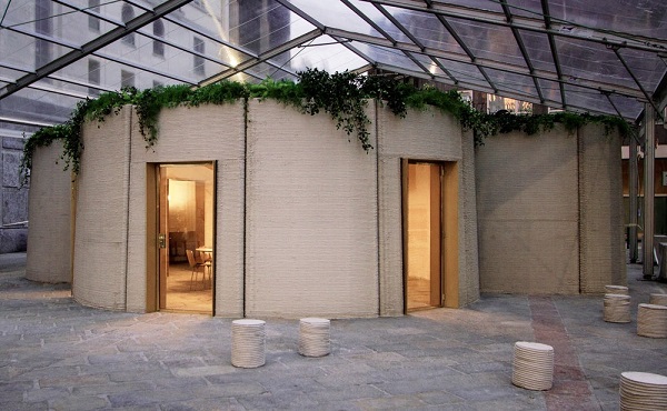

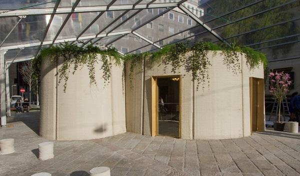

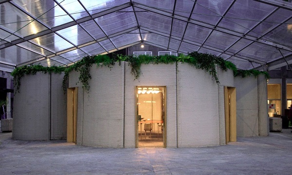

Итальянское архитектурное бюро CLS Architects завершило постройку 3D-печатного дома в Милане. Возведением стен занимался мобильный 3D-принтер на гусеничной платформе, разработанный нидерландской компанией CyBe Construction. Показываем, что получилось!
В Милане завершилось строительство демонстрационного 3D-печатного дома

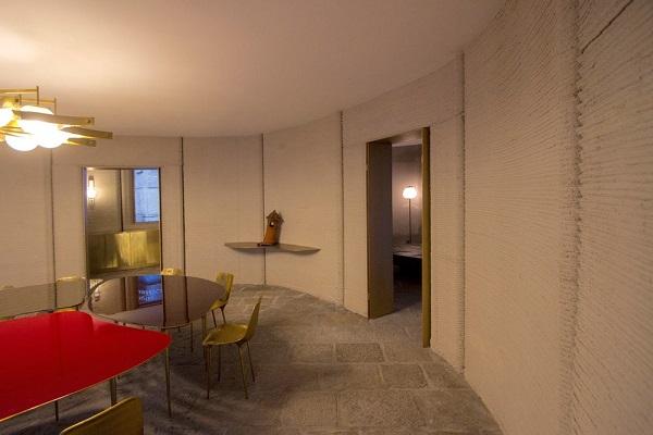

Небольшой 3D-печатный домик – сугубо демонстрационный проект, приуроченный к международной мебельной выставке Salon Internazionale Del Mobile. Строго говоря, одноэтажная конструкция площадью в сто квадратных метров непригодна для заселения по той простой причине, что к ней не подведены коммуникации, если не считать электричества. Дело в том, что здание соорудили прямо на центральной площади Милана, а после завершения выставки конструкция будет разобрана и вывезена.

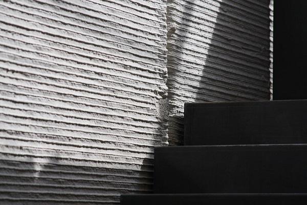

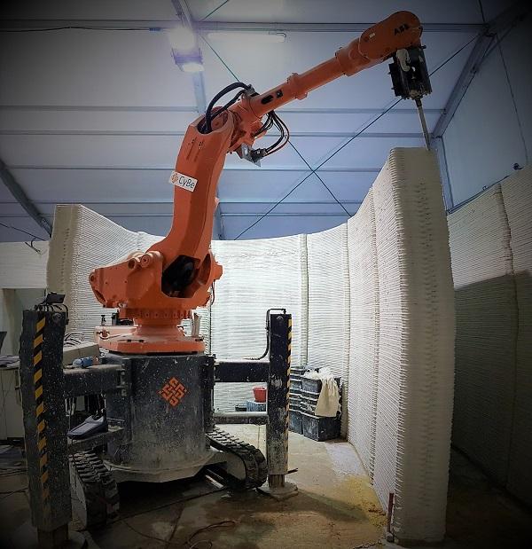

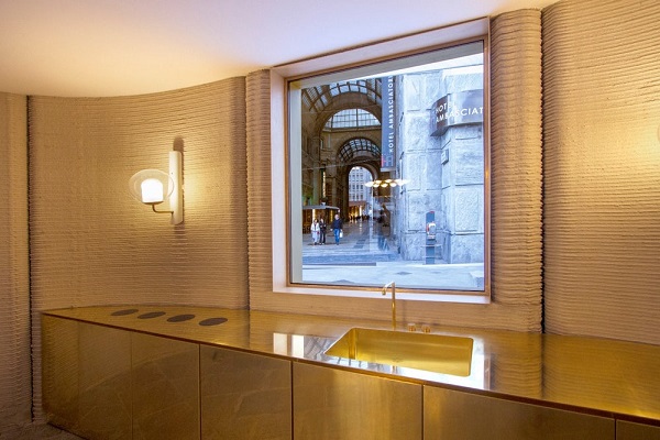

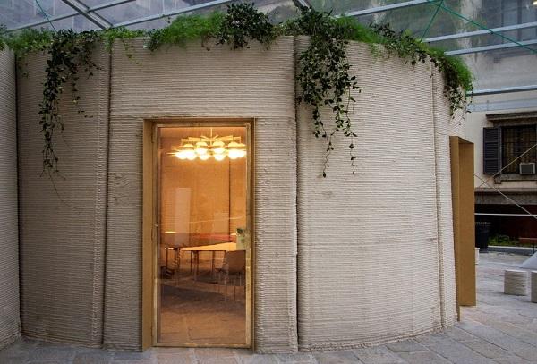

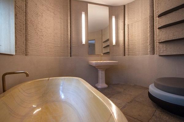

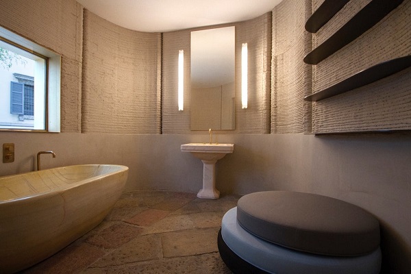

3D-печать стен осуществлялась с помощью 3D-принтера CyBe RC 3DP, сконструированного нидерландской компанией CyBe Construction – промышленного робота-манипулятора, наносящего слои цементных смесей. Отличительной чертой этого аппарата является мобильность, так как манипулятор установлен на гусеничной платформе. Система не предназначена для печати на ходу, а гусеничное шасси всего лишь облегчает погрузку на транспортное средство и перемещение 3D-принтера с места на место во время печати отдельных строительных блоков. Стоимость такой системы оценивается в €349 000. Непосредственно процесс 3D-печати занял порядка 48 часов. Что получилось, смотрите ниже:
