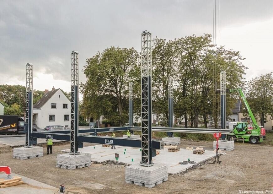

Подготовка 3D-принтера BOD2 к возведению первого 3D-печатного дома в Германии

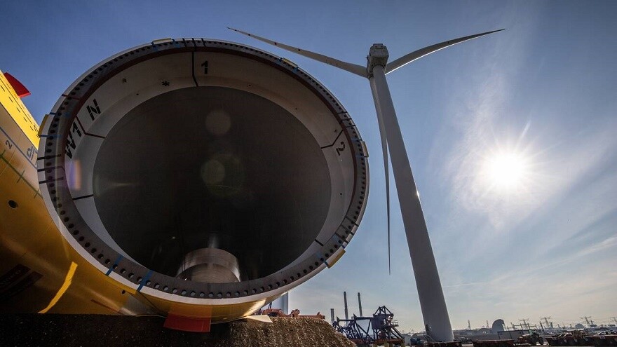

Зачем все это нужно? Дело в трубах. Типичные башни ветрогенераторов — сварные конструкции из стальных труб. Сборка осуществляется на месте. Чем мощнее генератор, тем выше и толще башня, но упомянутые трубы надо как-то доставить на место, а у транспорта и дорог есть свои ограничения. Практический предел сейчас — трубы диаметром около четырех метров. С лопастями, кстати, была та же проблема, только в плане длины, но GE решила этот вопрос составными конструкциями.

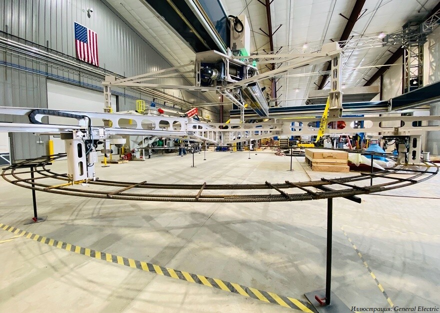

Проблему с башнями корпорация надеется решить с помощью аддитивных технологий. Заниматься локализованным трубопрокатом в местах возведения ветрогенерирующих ферм — это пока совсем из области фантастики, а вот бетонные основания большого диаметра вполне можно печатать и армировать на месте с помощью разборного, транспортабельного 3D-принтера и команды сварщиков. Испытуемая система будет выращивать железобетонные секции общей высотой до двадцати метров.

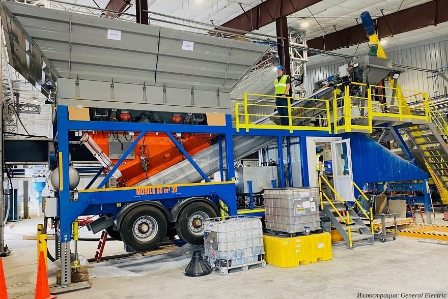

Смесительное и насосное оборудование на мобильной платформе
Параллельно планируется исследовать возможность локального производства расходных материалов, хотя бы частичного. В центре будут использоваться как стандартные смеси, так и варианты с использованием местного песка и камня. В долгосрочной перспективе это поможет дополнительно сэкономить на логистике. Первые тесты будут проведены в цеховых условиях, а со следующего года команда приступит к испытаниям под открытым небом.
