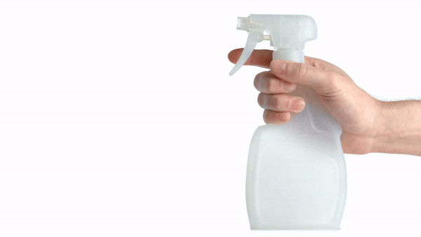

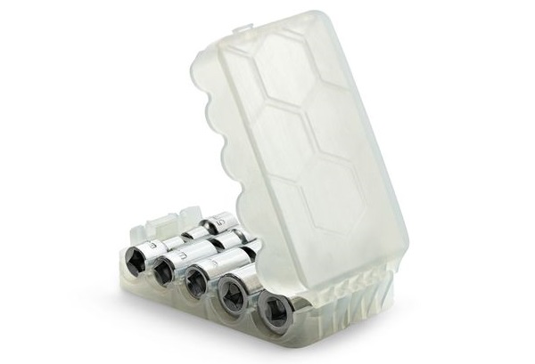

Материал под названием «Durable Resin» впервые был представлен в октябре прошлого года. Как указывают разработчики, смола служит прямым аналогом полипропилену, обладая достаточной гибкостью и стойкостью к повторному механическому напряжению. Durable Resin позволяет создавать модели с гладкими, глянцевыми поверхностями. Высокая ударостойкость делает возможной 3D-печать функциональных прототипов различных бытовых товаров, упаковок и износостойких деталей механизмов с низким коэффициентом трения.

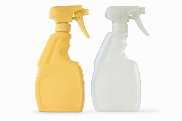

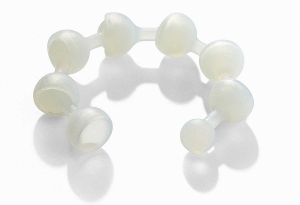

Компания рекомендует использовать Durable Resin в тех случаях, когда деформация предпочтительна разрушению, то есть для производства не столько жестких, сколько долгоживущих деталей. По своим характеристикам в линейке фирменных материалов Durable Resin располагается где-то между вариантами Tough и Flexible. Первым и наиболее очевидным отличием новой композиции от оригинальной формулы является цвет, а точнее отсутствие такового.
Formlabs предлагает обновленный вариант фотополимера Durable Resin
Если первоначальный вариант содержал желтый краситель, то новая композиция бесцветна и полупрозрачна. Однако изменения коснулись не только эстетики, но и улучшения физико-механических свойств материала. Спецификации новой композиции в сравнении с полипропиленом выглядят следующим образом (типичные показатели полипропилена приведены в скобках):
