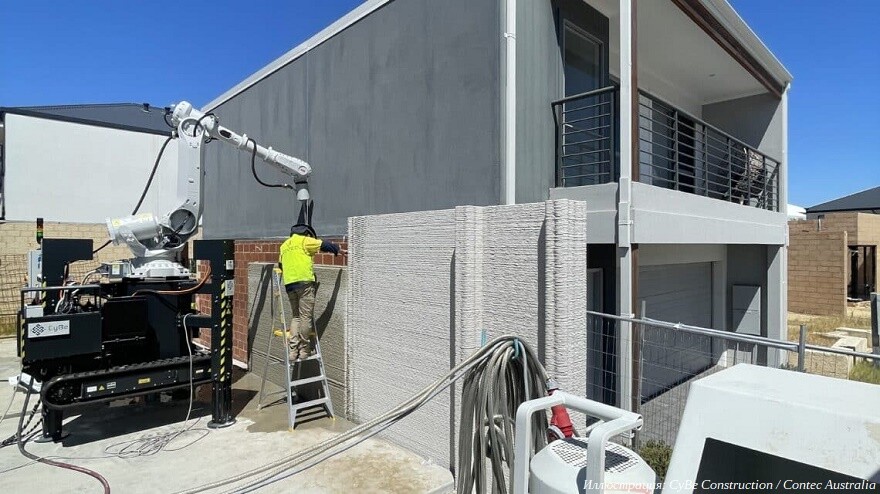

В процессе использовалась строительная смесь с прочностью на сжатие в 50 МПа, что примерно в три раза выше средней прочности керамических кирпичей. Полученные стены могут выдерживать циклонный ветер, обладают хорошей теплоэффективностью, не боятся термитов и влаги, а потому отлично подходят к местным условиям.

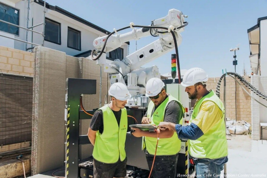

Аддитивная система — мобильный 3D-принтер на основе многоосевого робота-манипулятора, установленного на гусеничное шасси. Оборудование размером с автопогрузчик способно укладывать слои со скорость до пятисот миллиметров в секунду и самостоятельно перемещаться с места на место, расширяя охват. Высокая производительность вкупе с мобильностью позволили выполнить 3D-печать стен менее чем за сутки. Большую часть времени строители потратили на заливку фундамента, коммуникации, перекрытия, отделочные работы, в общей сложности занявшие пять месяцев.
Автоматизация вкупе с отсутствием необходимости в съемной опалубке и интеграцией отверстий под прокладку коммуникаций якобы сократили финансовые расходы, хотя точные цифры не называются.
