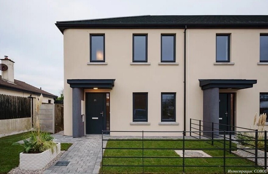

Аддитивные технологии помогли возвести двухэтажное здание за три недели
В Ирландии построили двухэтажный комплекс по программе социального жилья с помощью 3D-принтера датской компании COBOD. Полностью строительство заняло четыре с половиной месяца, а непосредственно возведение «коробочки» — восемнадцать дней, включая двенадцать на 3D-печать стен. По оценкам авторов проекта, это на 35% быстрее традиционных методов.
Дом общей площадью триста тридцать квадратных метров вмещает три одинаковые квартиры. Весь проект, начиная с подготовки площадки и заканчивая отделкой, занял сто тридцать два дня. При использовании традиционных методов строительства этот же проект отнял бы двести три дня. Экономию времени строители объясняют использованием аддитивных технологий, так как основное сокращение временных затрат пришлось на 3D-печать стен с точно проработанной интеграцией перегородок, перекрытий и коммуникаций.
Полученное здание соответствует стандарту ISO/ASTM 52939:2023, рассматривающему применение аддитивных технологий в строительных процессах. Полые 3D-печатные стены состоят из двух несущих периметров толщиной в десять сантиметров с промежуточным расстоянием в пятнадцать сантиметров. Строители использовали девяносто кубических метров бетона марки С30/37 с прочностью на сжатие 47 МПа.
Во время работ специалисты СOBOD также отработали несколько приемов по улучшению производительности аддитивной системы BOD2. В будущем это поможет сокращать сроки возведения аналогичных зданий с двенадцати до девяти дней за счет повышения темпов подачи и укладки смеси на сорок процентов.
