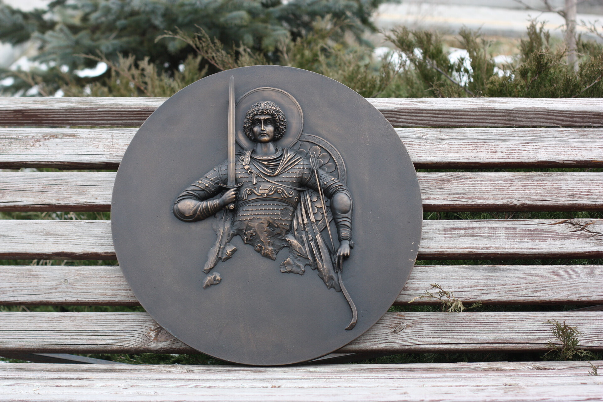

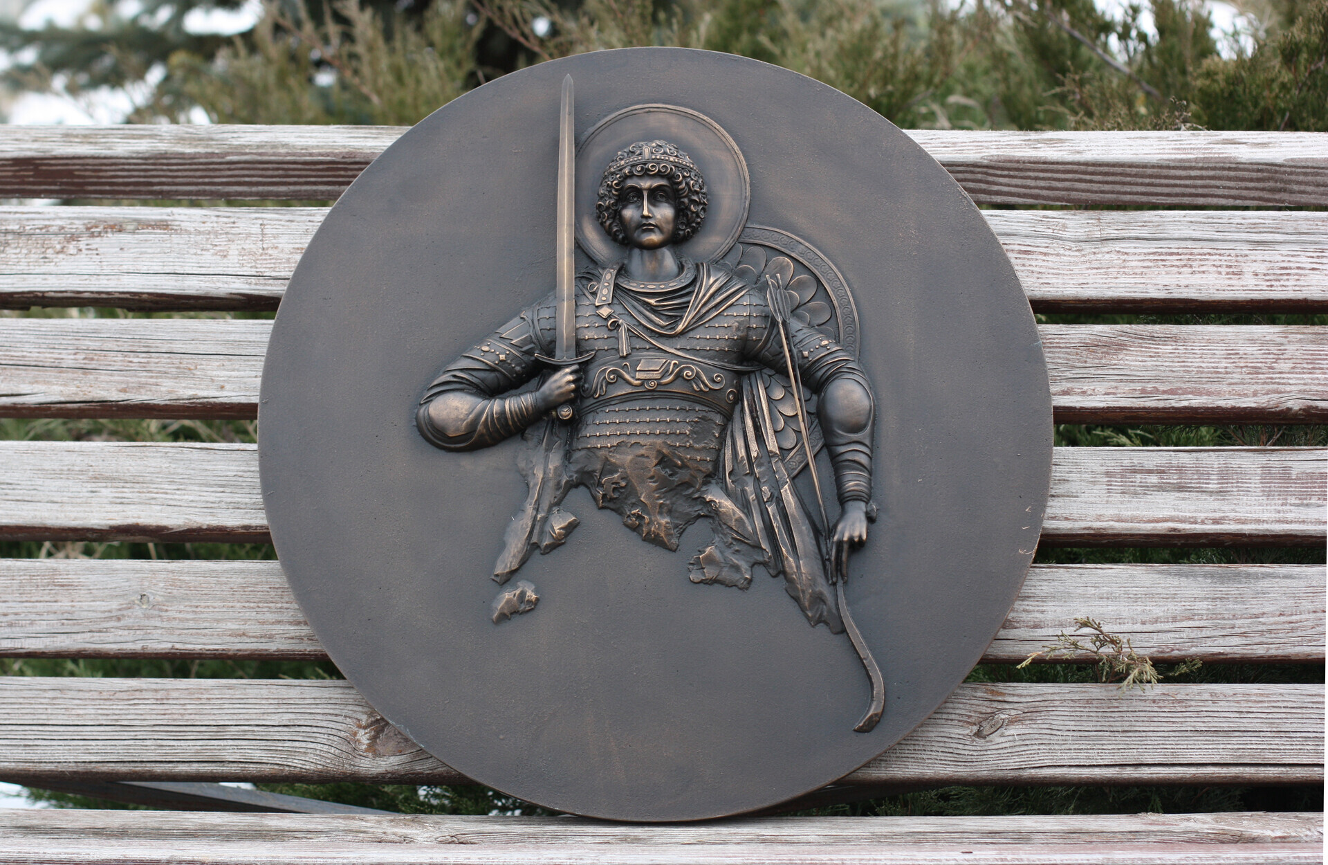

Наконец появилось время чуть подробнее рассказать о моей новой работе, которая была отлита в бронзе.
Вначале года я уже публиковал несколько фотографий этого рельефа без подробных комментариев. Новые фотографии нравятся мне чуть больше так как в том числе демонстрируют масштаб объекта относительно человека и окружения. Так что воспользуюсь этим фактом чтобы рассказать о процессе производства подобных вещей.

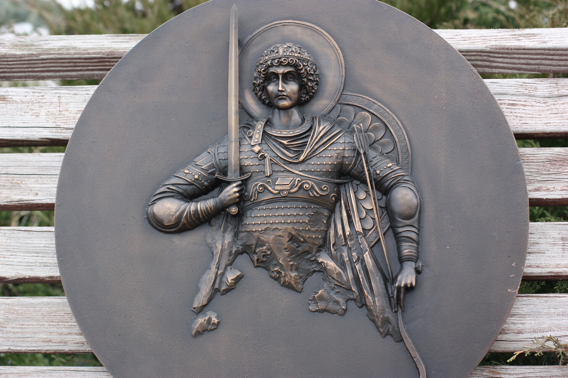

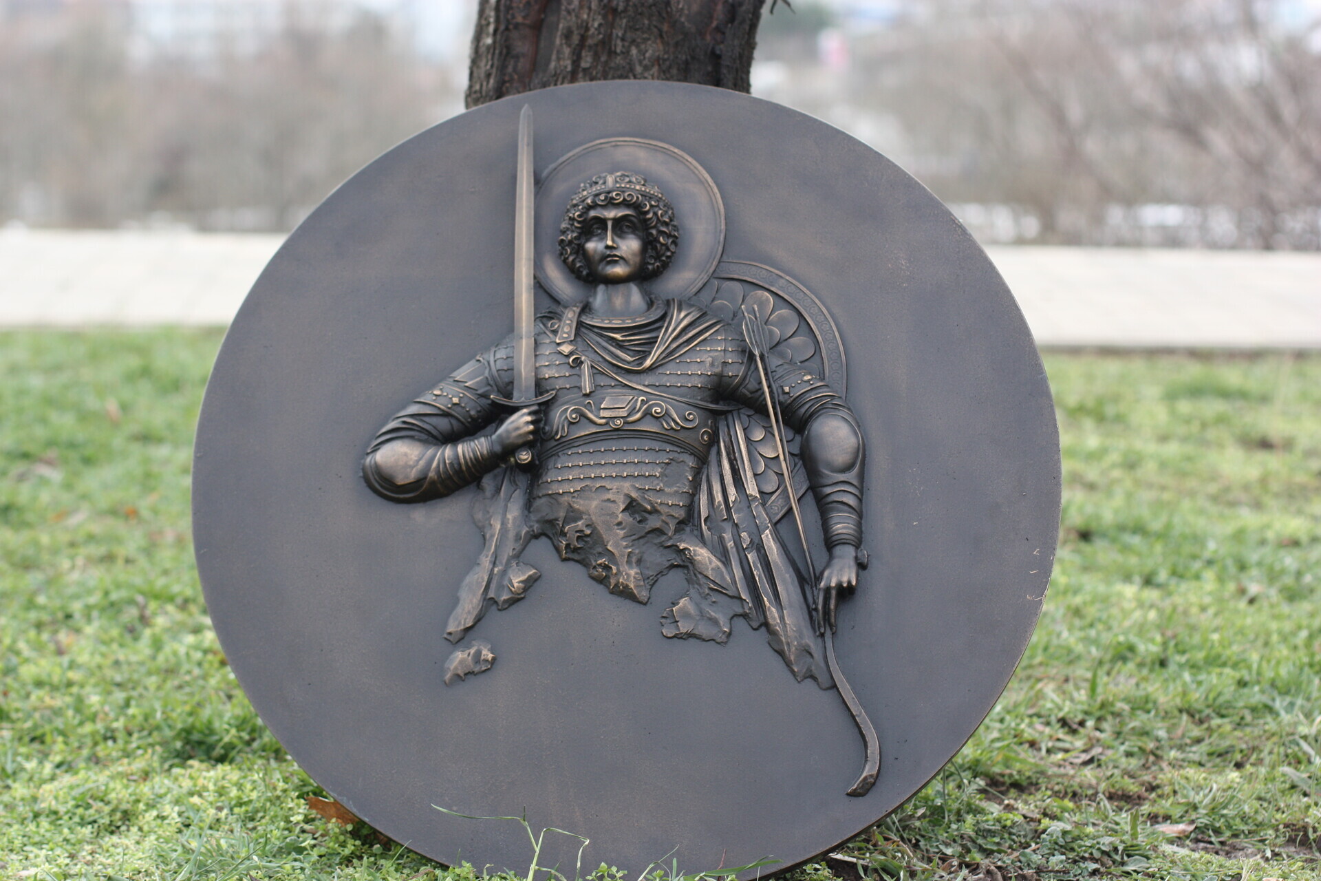

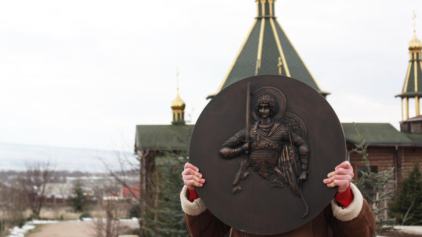

Бронзовая скульптура. От идеи до реализацииБронзовая скульптура. От идеи до реализацииДиаметр бронзового рельефа со Святым Георгием - 58см. Таким образом итоговый вес составил чуть более 30кг.
Если максимально упростить концепцию, то основным источником вдохновения для итогового внешнего вида послужили византийские фрески XIV века и сохранившиеся до наших дней в поврежденном виде античные мраморы. Но оставим глубокий смысл искателям глубокого смысла и поговорим о самом процессе производства.

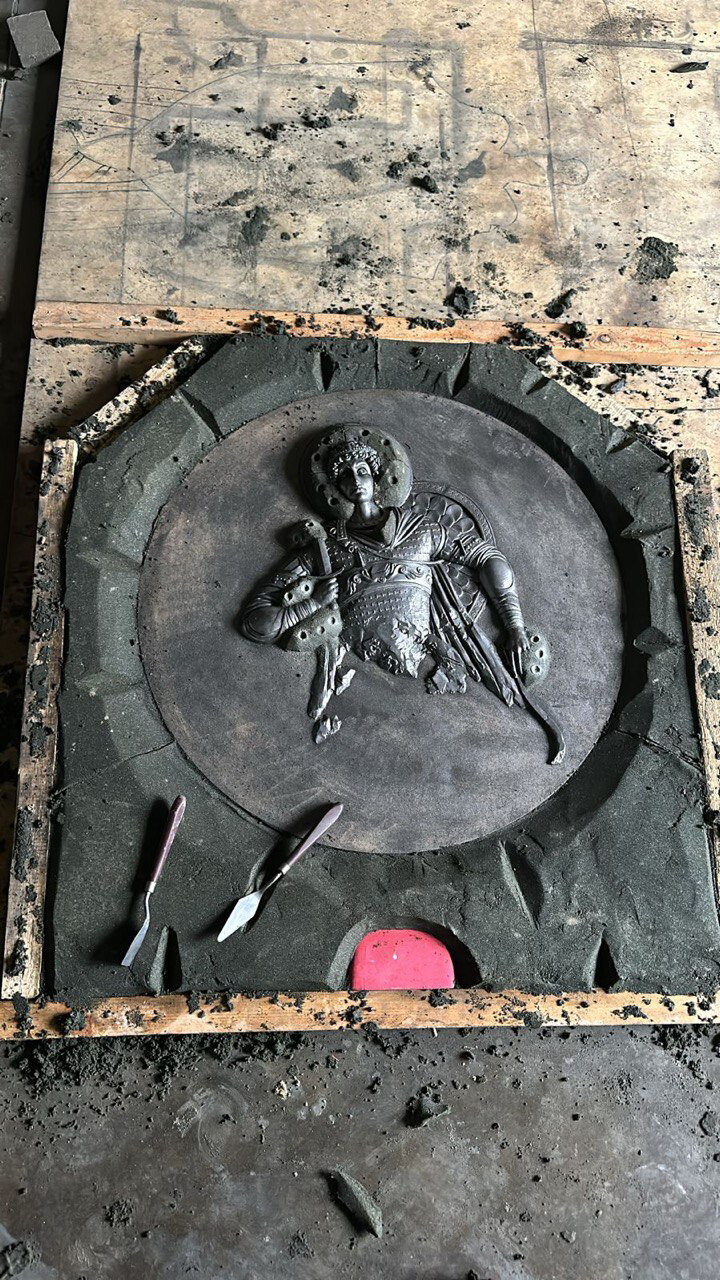

Сама бронза была отлита на основе 3D-модели рельефа Святого Георгия, который я слепил в 2024 году. Оригинальная цифровая скульптура была создана с использованием ZBrush, затем напечатана на 3D-принтере и отлита из бронзы с использованием ХТС (холоднотвердеющие смеси) формы.

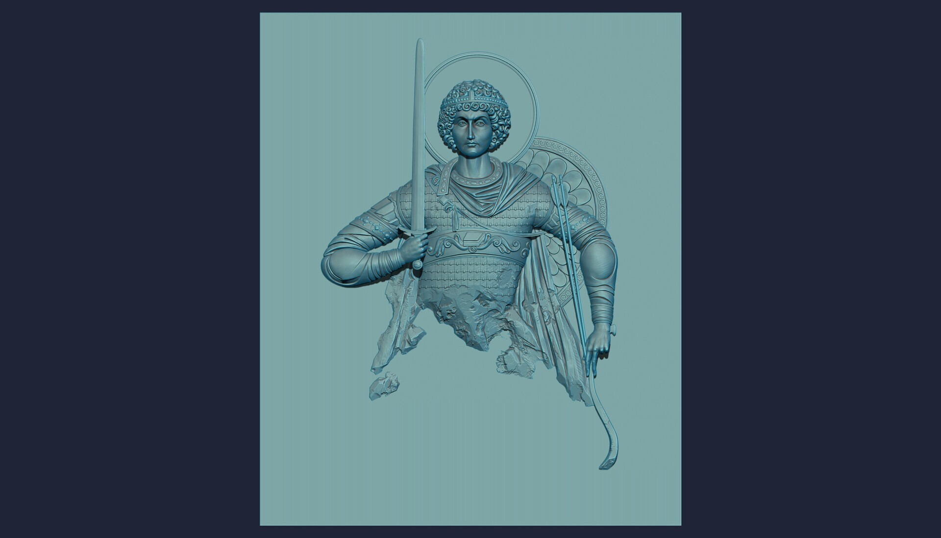

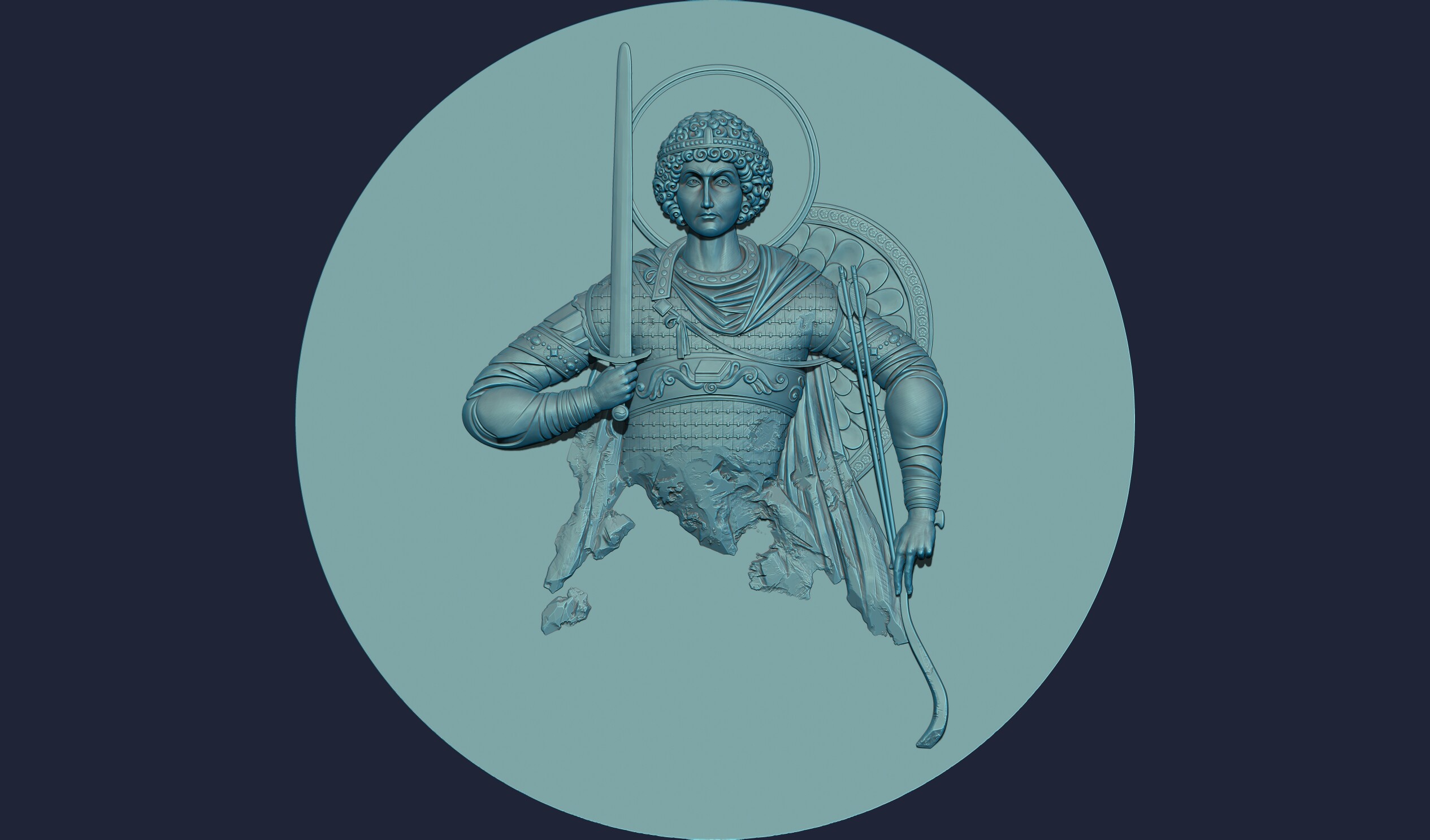

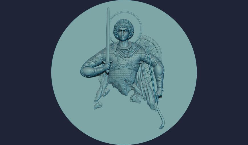

Делаем эскизы вариантов и лепим выбранный вариант до финала в ZBrush.
Еще раз уточняем размеры и общую форму (оригинальный вариант выше был под совсем большой размер - 1,5м высотой).

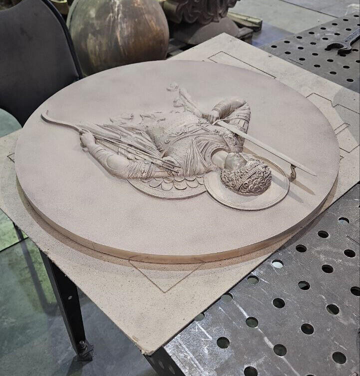

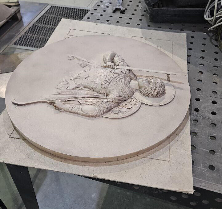

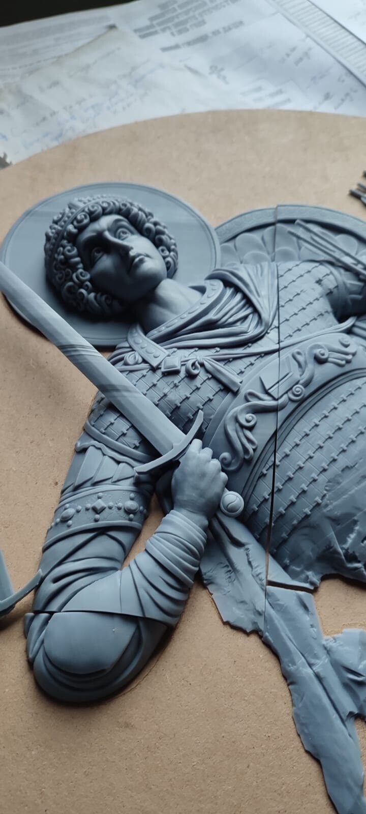

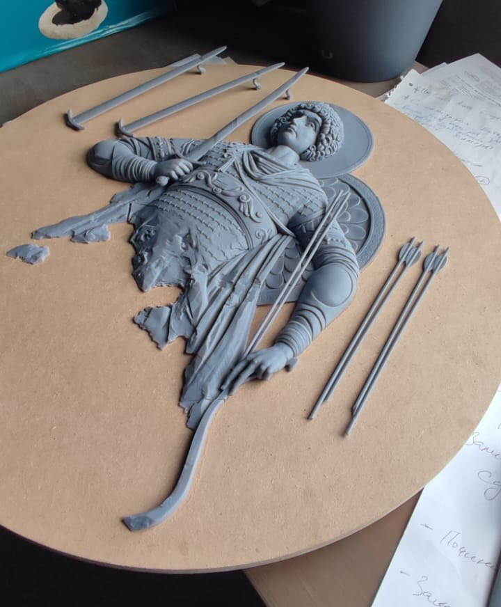

Режем подложку и печатаем сам рельеф таким образом получая мастер модель.

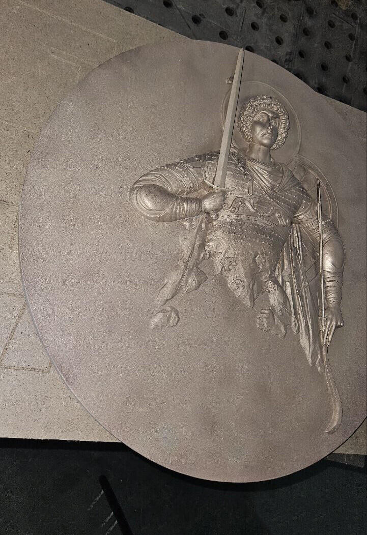

Готовим мастер модель к литью.

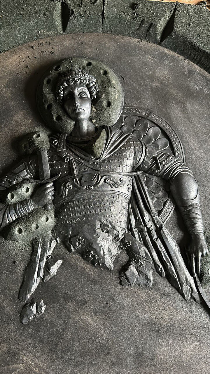

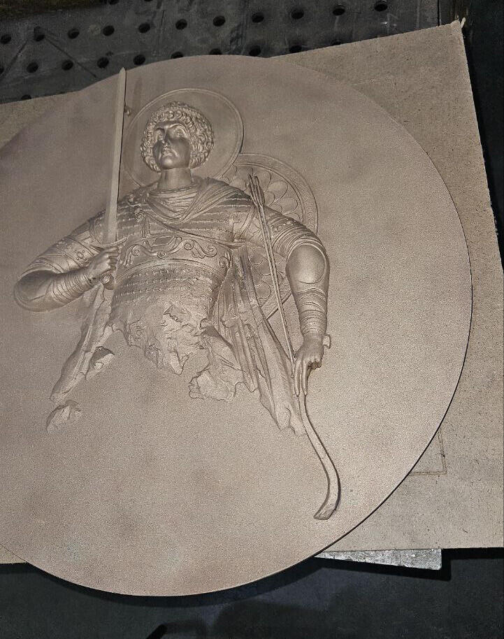

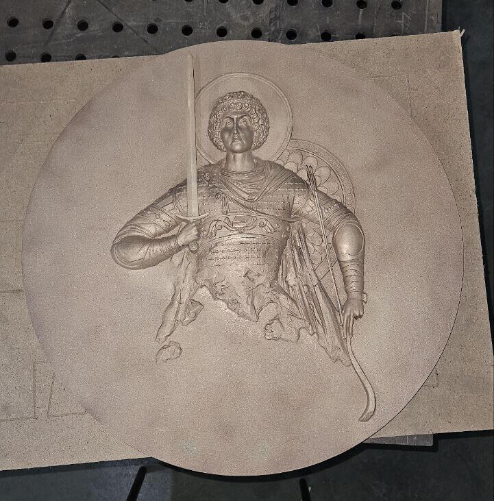

Бронзовая скульптура. От идеи до реализацииПолучаем бронзовую отливку.

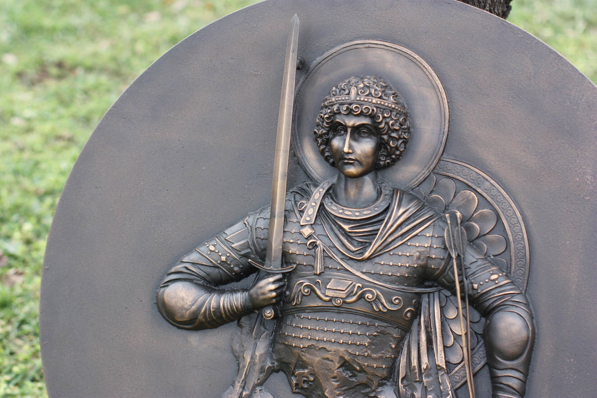

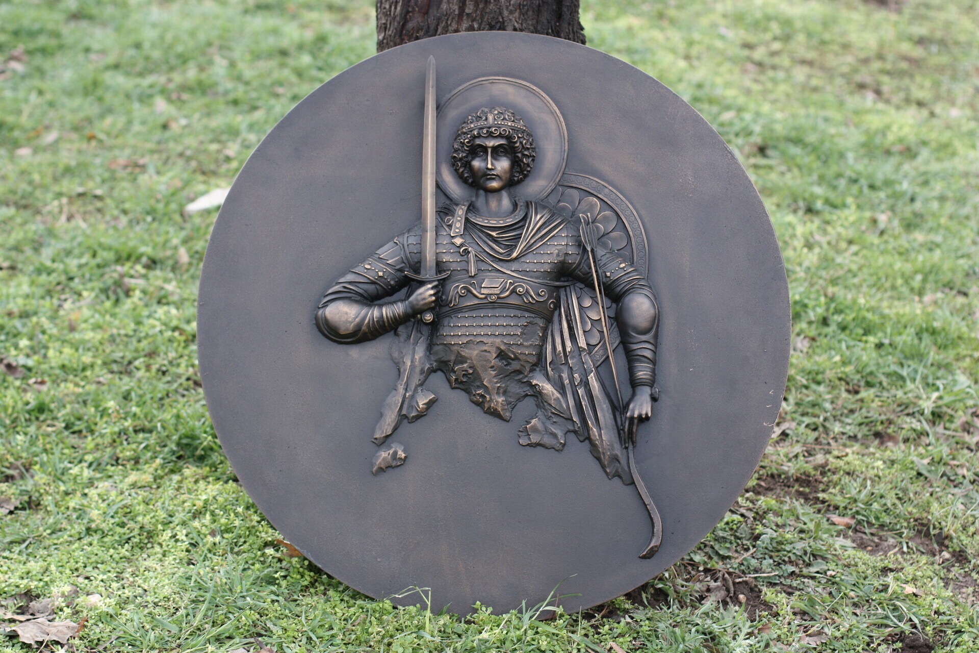

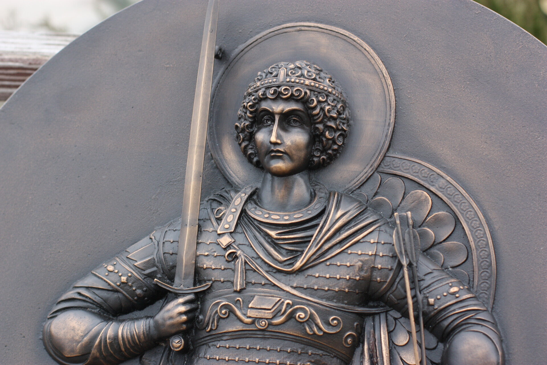

Бронзовая скульптура. От идеи до реализацииПатинируем и финалим рельеф.
Вот и готово. Большое спасибо всем участникам процесса! Разумеется в одиночку такие проекты реализовывать было бы очень сложно.
