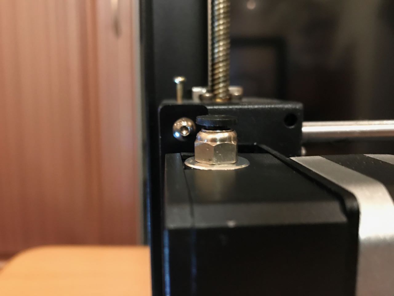

Для того, чтобы открутить верхний винт экструдера, вам потребуется открутить также верхнюю гайку, из которой выходит филамент. Уж простите, не знаю как она называется, зато её отлично видно на фото:После того, как вы открутили старый экструдер и сравнили его с новым:) :возникает новая сложность. На видео явно показано, что сначала прикручивается верхний винт, но в таком случае вы будете мучиться с нижним. У меня он никак не хотел вставать на место. Наконец, применив метод дедукции, я открутил верхний винт и начал с нижнего. Только имейте ввиду, что сначала винт необходимо полностью вставить в ушко экструдера, а затем начать прикручивать к принтеру:С верхним винтом проблем же не возникло. Конструкция нового экструдера позволяет без труда его закрутить:Датчик и держатель прикрутились сами:) Всё строго по видеоруководству выше:Далее, начинаем обновление прошивки. Тут тоже возник один вопрос, который я быстро и с успехом решил.

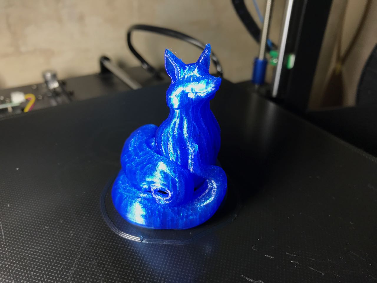

Момент истины. Илюша занял своё почётное место, винты протянуты, штанги смазаны, стол откалиброван.В качестве филамента был выбран гибкий SBS, скорость 50 попугаев (сопло 0.5, слой 0.3, заполнение 25%), и такая модель.
Скорость я выбрал не случайно. Дело в том, что на такой скорости прошлый экструдер гарантированно жевал такой SBS.
И вот, без малейшей заминки и относительно быстро (приблизительно 2 часа), была распечатана такая красавица:Выводы.
