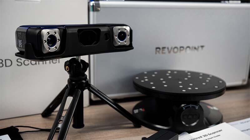

Если Miraco был максимально портативным 3D сканером со странным дизайном, то вот Revopoint MetroX устройство привычного вида - ручной или стационарный 3D сканер.
Обзор 3D сканера Revopoint MetroX
Поставляется он в двух комплектациях - Standard и Advanced

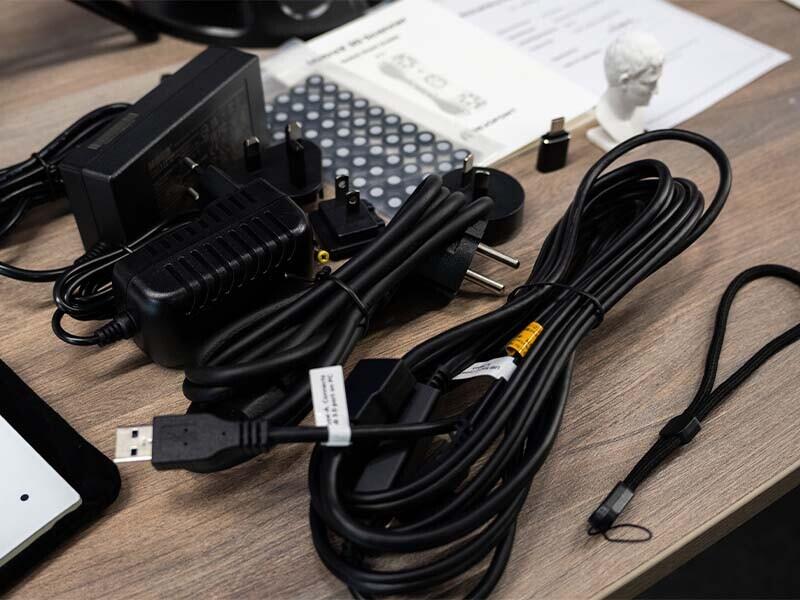

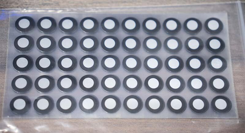

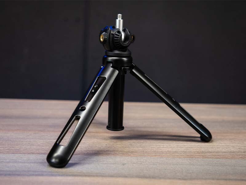

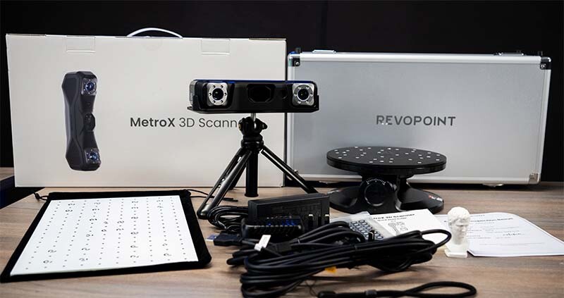

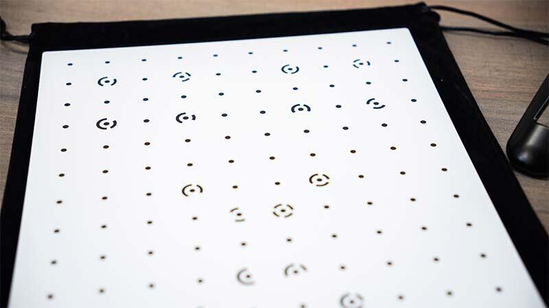

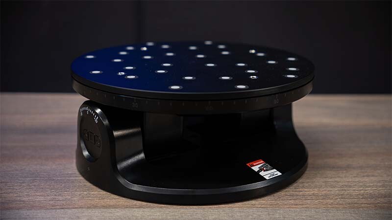

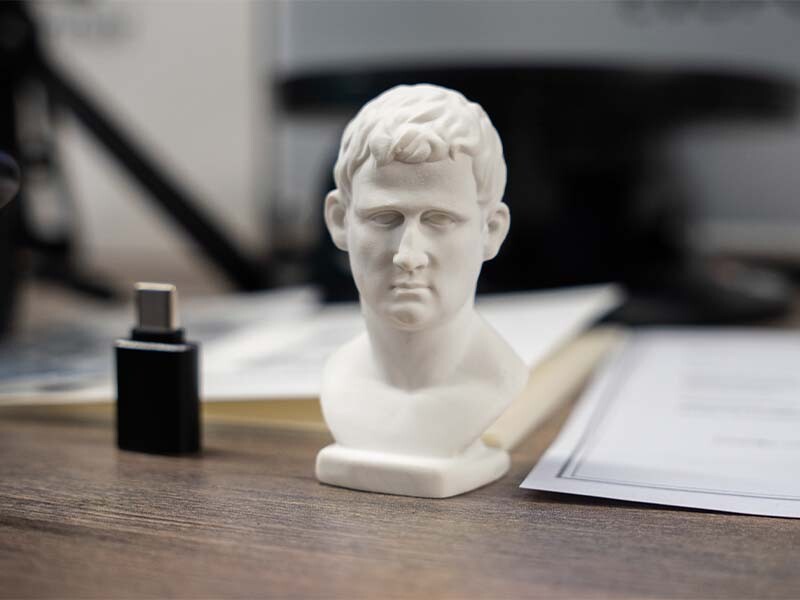

В стандартную комплектацию входит 3D сканер, трипод с держателем, кабель питания, двух осевой поворотный стол, калибровочная пластина, маркеры диаметром 6 мм 500 шт., переходник с USB Type-A на Type-C, адаптер с USB Type-C на Type-A, защитный кейс, бюст, инструкция и гарантийный талон.
Обзор 3D сканера Revopoint MetroXОбзор 3D сканера Revopoint MetroXОбзор 3D сканера Revopoint MetroXОбзор 3D сканера Revopoint MetroXОбзор 3D сканера Revopoint MetroXОбзор 3D сканера Revopoint MetroXОбзор 3D сканера Revopoint MetroXОбзор 3D сканера Revopoint MetroXОбзор 3D сканера Revopoint MetroX

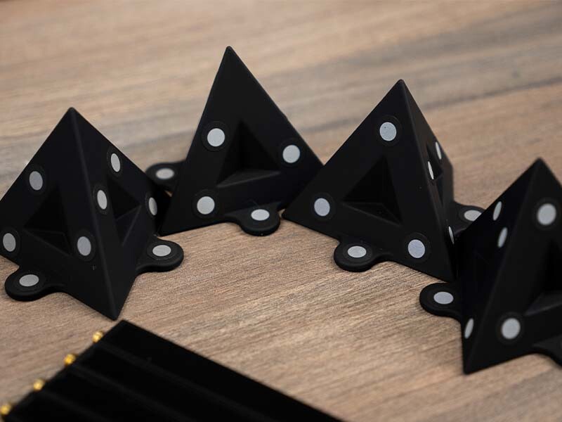

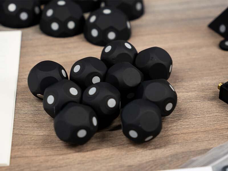

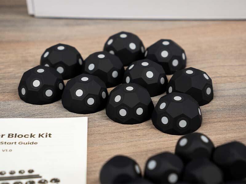

Advanced комплектация поставляется с дополнительным набором маркерных блоков. В комплекте 10 магнитных шаровых маркеров, 10 магнитных купольных маркеров, 4 магнитных маркера в форме пирамиды, 4 столбика для установки маркеров вертикально, дополнительный комплект маркеров 6 мм 500 шт.

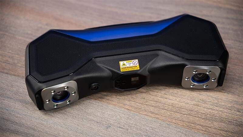

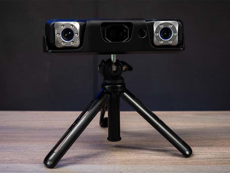

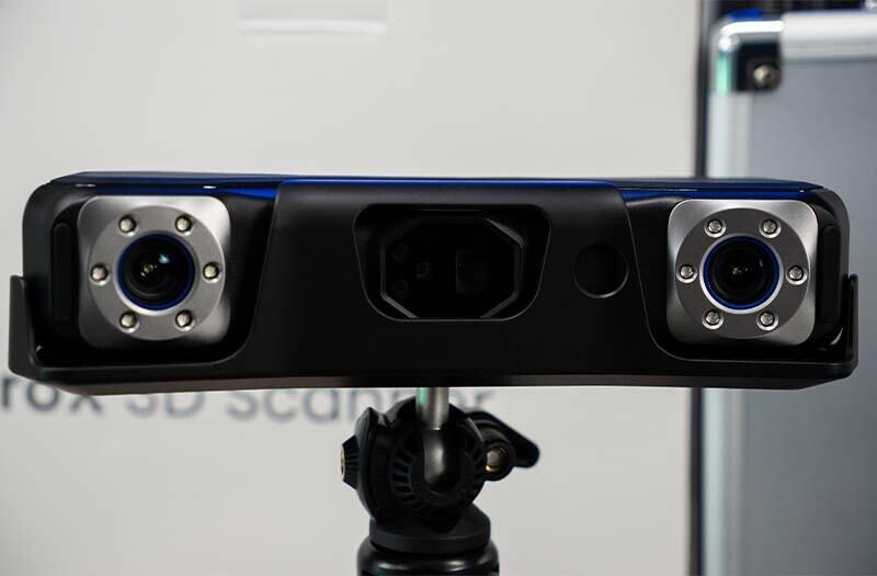

В плане дизайна MetroX не изобретает велосипед, это 3D сканер привычного вида с камерами и лазерами. Удобно лежит в руке и оснащен ремешком для закрепления на запястье.

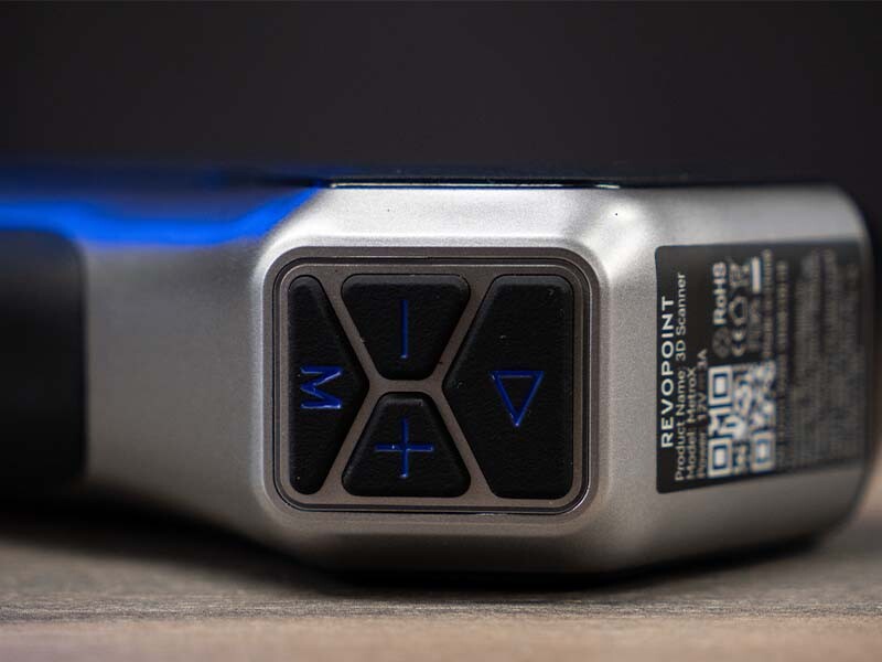

Управлять сканированием, запускать и приостанавливать работу, регулировать экспозицию камеры и выполнять цифровое масштабирование можно с помощью 4-кнопочной системы управления. Обзор 3D сканера Revopoint MetroXОбзор 3D сканера Revopoint MetroX

3D сканер Revopoint MetroX - ручной 3D сканер с точностью до 0,03 мм. Сканер работает в оптическом и лазерном режиме. Обзор 3D сканера Revopoint MetroX

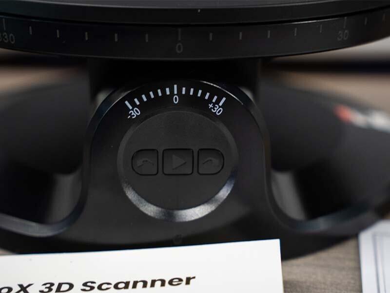

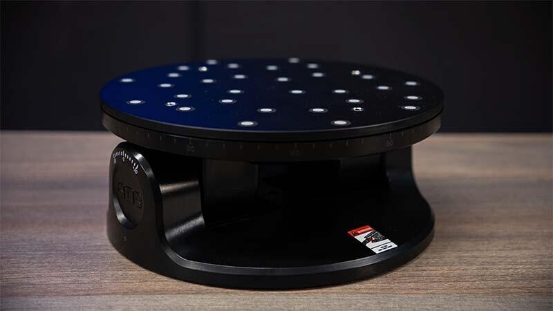

Автоворотный стол (Auto Turntable)
  • Комбинирует Full‑Field режим с двухосевой поворотной платформой.
  • После настройки (угол наклона, интервал съёмки, скорость вращения) сканирование происходит одним кликом, включая полноцветное сканирование (HD RGB)
  • Использует тот же структурированный свет; цвет только в этом режиме.

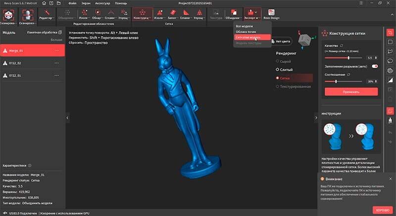

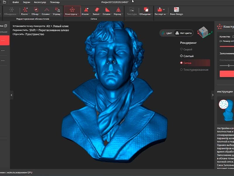

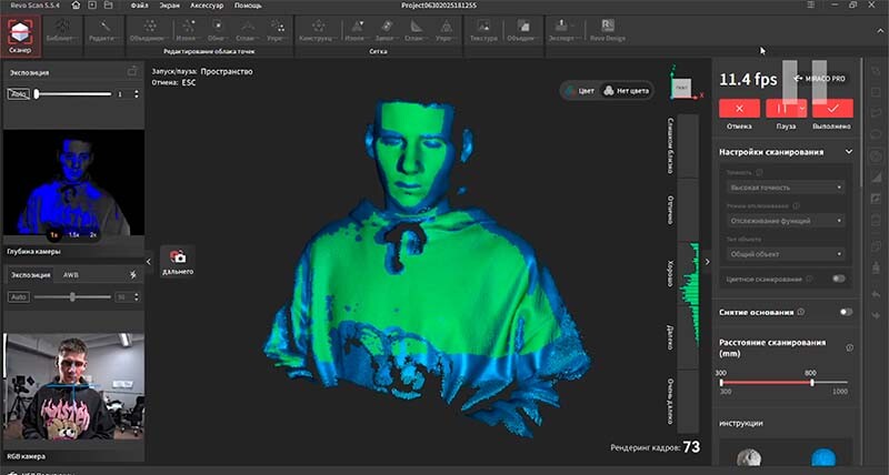

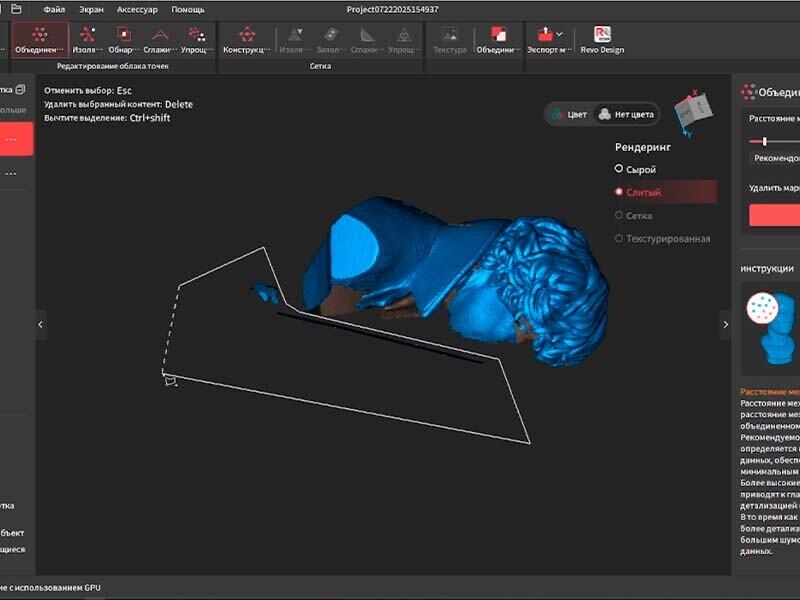

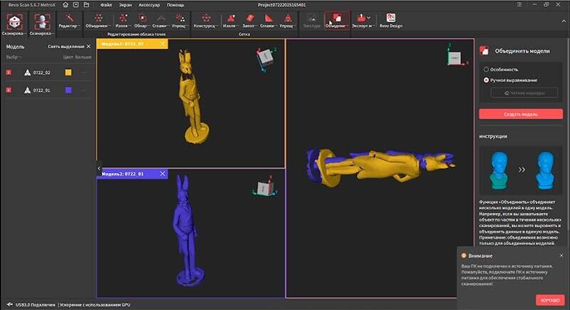

Сканер работает совместно с ПО Revo Scan 5 MetroX. Это удобное бесплатное программное обеспечение, которое позволяет последовательно получить облако точек обработать его убрать всё не нужно и лишнее.
Получить сетку модели и сшить в один объект на выходе в форматах PLY, OBJ, STL. ПО Не совсем интуитивно понятно, но если вы уже работали с ПО от других сканеров, то разобраться в Revo Scan 5 не составит труда. Обзор 3D сканера Revopoint MetroXОбзор 3D сканера Revopoint MetroXОбзор 3D сканера Revopoint MetroXОбзор 3D сканера Revopoint MetroXОбзор 3D сканера Revopoint MetroX
