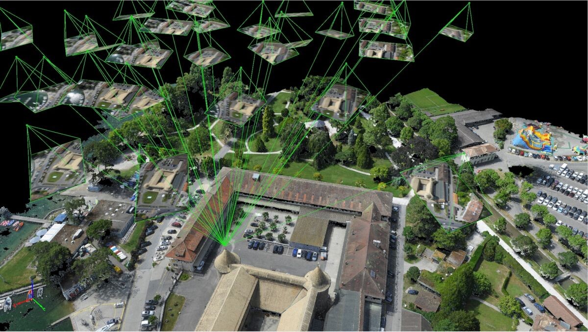

Autodesk ReCap Pro
ReCap Pro, созданная известной компанией-разработчиком программного обеспечения Autodesk, представляет собой программу, способную преобразовывать фотографии в 3D модели или 2D чертежи. Программное обеспечение, получившее название от аббревиатуры «Reality Capture», было разработано для удовлетворения потребностей всех типов проектов в области съемки, планирования, а также строительства и реконструкции зданий и инфраструктуры. С технической стороны это позволяет легко создавать облако точек или сетку, готовую для использования с другим программным обеспечением или инструментами САПР.
Стоит отметить тот факт, что новая версия ReCap Pro 2023 года включает в себя ряд улучшений и обновлений для пользователей. Среди них - импорт и индексация необработанных сканов, автоматическая классификация местности для инфраструктурных проектов, или улучшение качества рендеринга за счет увеличения количества точек. Что касается цены программного обеспечения, Autodesk предлагает ежемесячную подписку за 55 евро, годовую подписку за 448 евро или трехлетнюю подписку за 1277 евро.

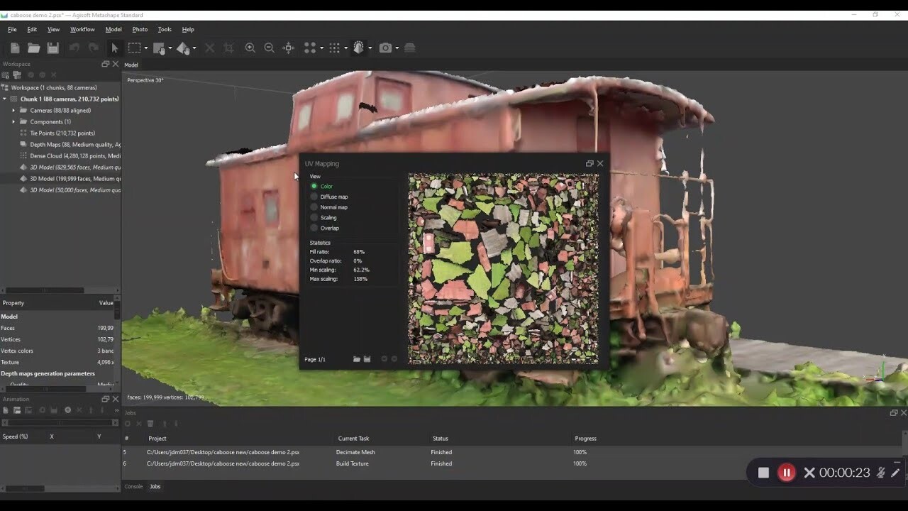

Agisoft Metashape — это профессиональное программное обеспечение для фотограмметрии, которое обрабатывает цифровые изображения для различных приложений. Например, приложения географической информационной системы, документация культурного наследия, создание визуальных эффектов, производство, а также для косвенных измерений объектов различного масштаба.
Некоторые важные функции позволяют Metashape обрабатывать различные типы изображений (будь то аэрофотоснимки или изображения с близкого расстояния), выводить облако точек, измерять расстояния, площади и объемы, а также создавать трехмерные сетки, которые затем можно экспортировать в различные популярные форматы. Также программа дает возможность редактировать 4D модели, что позволяет создавать целые сцены в 3D, а затем редактировать их в программном обеспечении. Существует две версии лицензий Agisoft Metashape: профессиональная версия стоит 3499 долларов, а стандартная — 179 долларов.

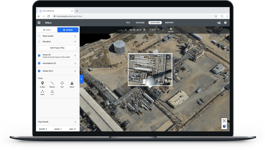

DroneDeploy — это решение для создания аэрофотоснимков и моделей из изображений, снятых с помощью дронов DJI. Программное обеспечение, разработанное компанией из Сан-Франциско, позволяет операторам быстро создавать аэрофотоснимки и 3D модели. Простое в использовании картографическое программное обеспечение подходит для начинающих и опытных пользователей и имеет множество функций автономного полета, которые можно применять с помощью мобильного приложения DroneDeploy.
В дополнение к этому, программное обеспечение имеет ряд полезных функций, таких как различные типы анализа данных и возможность создавать точные 2D карты, 3D модели и даже 360-градусные панорамы, которыми можно легко поделиться со всей командой или с клиентами, а также многое другое. Подписка DroneDeploy стоит от 149 долларов в месяц. DroneDeploy предлагает множество различных моделей ценообразования для индивидуального использования или для команд. Также доступна бесплатная пробная версия на один месяц.

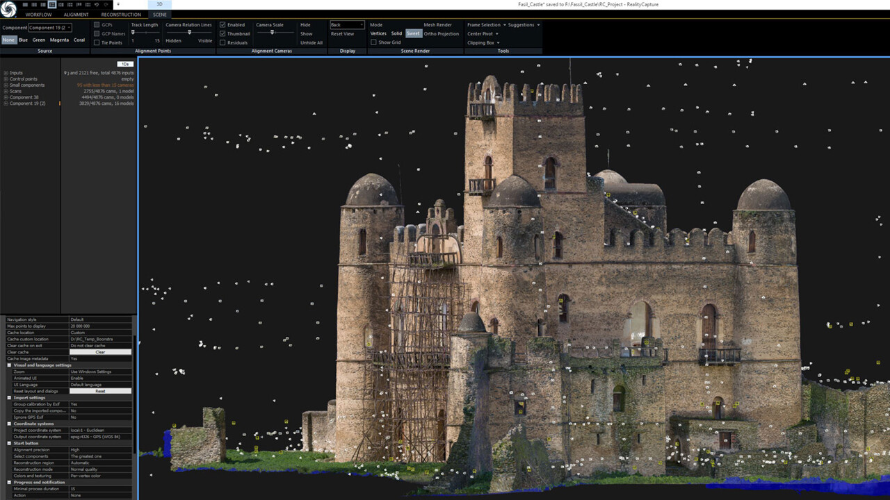

RealityCapture
Компания CapturingReality создала программное обеспечение для фотограмметрии RealityCapture, которое работает с широким спектром входных данных. RealityCapture позволяет создавать сцены виртуальной реальности, текстурированные 3D сетки, ортогональные проекции, карты с географической привязкой и многое другое из изображений. В этом программном обеспечении также можно работать с лазерным сканированием, что позволяет собрать весь необходимый функционал для обработки данных в одном приложении.
Простой и интуитивно понятный пользовательский интерфейс позволяет новичкам легко освоить рабочий процесс. Компания предлагает четыре различных тарифных плана для своего программного обеспечения в диапазоне от 19,90 до 15 000 евро для крупных бизнес-проектов.

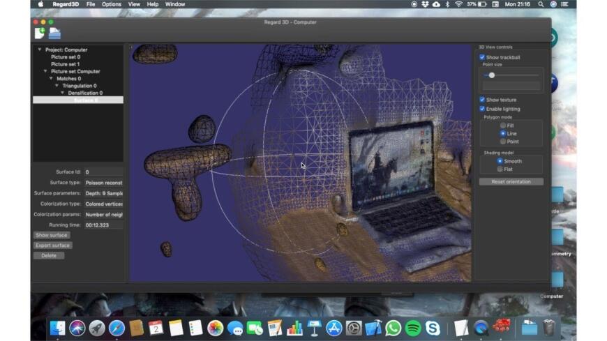

Regard3D
Regard3D — еще одно бесплатное программное решение с открытым исходным кодом, которое может преобразовывать фотографии объекта, сделанные под разными углами, в 3D модель этого объекта. Вы можете запустить это приложение на нескольких платформах, Windows, OS X и Linux, а также использовать мощные сторонние инструменты и библиотеки. На официальном сайте с программным обеспечением для загрузки, вы также найдете набор обучающих материалов для ознакомления с программой и регулярные обновления.

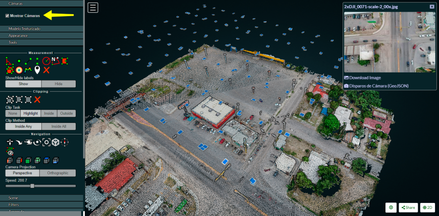

WebODM
WebODM — это удобное решение, позволяющее создавать модели высот, текстурированные модели, карты с географической привязкой и облака точек с использованием аэрофотоснимков с дронов. Это программное обеспечение является проектом OpenDroneMap, который представляет собой открытую экосистему решений для сбора, обработки, анализа и отображения аэрофотоданных.
После того, как вы загрузите эту программу фотограмметрии с дрона, она будет работать на вашем компьютере даже в автономном режиме. Установка и техподдержка стоят $57, это разовая плата, ежемесячных платежей нет.

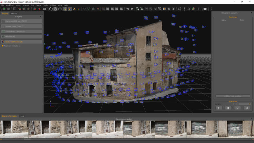

3DF Zephyr
3DF Zephyr — это программное решение от 3DFlow, которое занимается автоматической 3D реконструкцией объекта независимо от того, какой датчик - дрон или лазерный сканер - вы используете. Другими словами, с помощью этого профессионального программного обеспечения для фотограмметрии, которое с легкостью создает 3D сканы, опытные пользователи могут вносить значительные изменения для оптимизации результата.
Пользователям доступен экспорт модели в разные форматы. Кроме того, вы можете комбинировать данные фотограмметрии с лазерным сканированием для большей точности модели, и упростить дальнейшую работу с моделью в программе САПР. Существует бесплатная версия, однако она ограничивается 50 изображениями для 3D реконструкции. Платная версия стоит от 149 евро до 3900 евро, в зависимости от функций.
