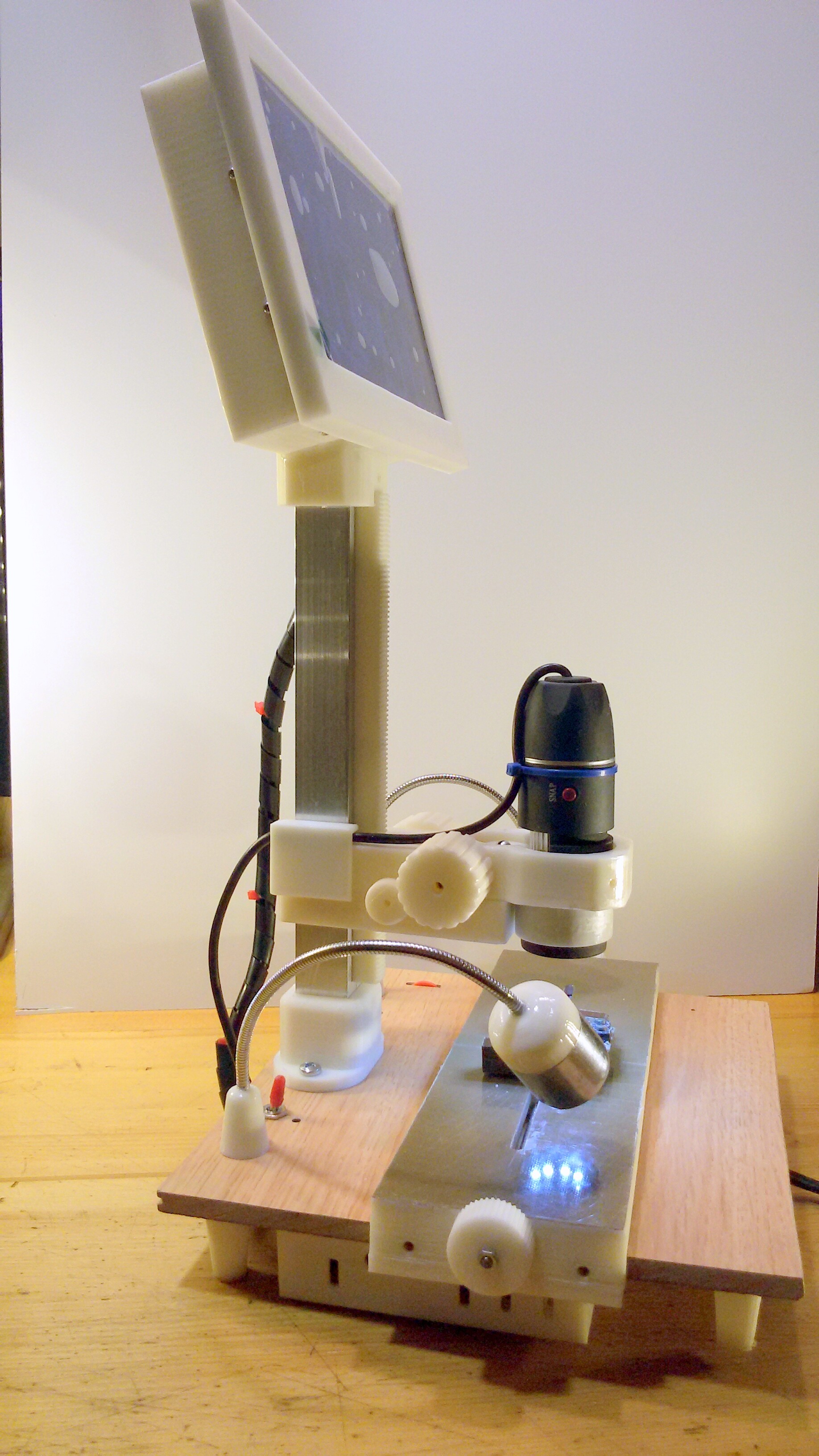

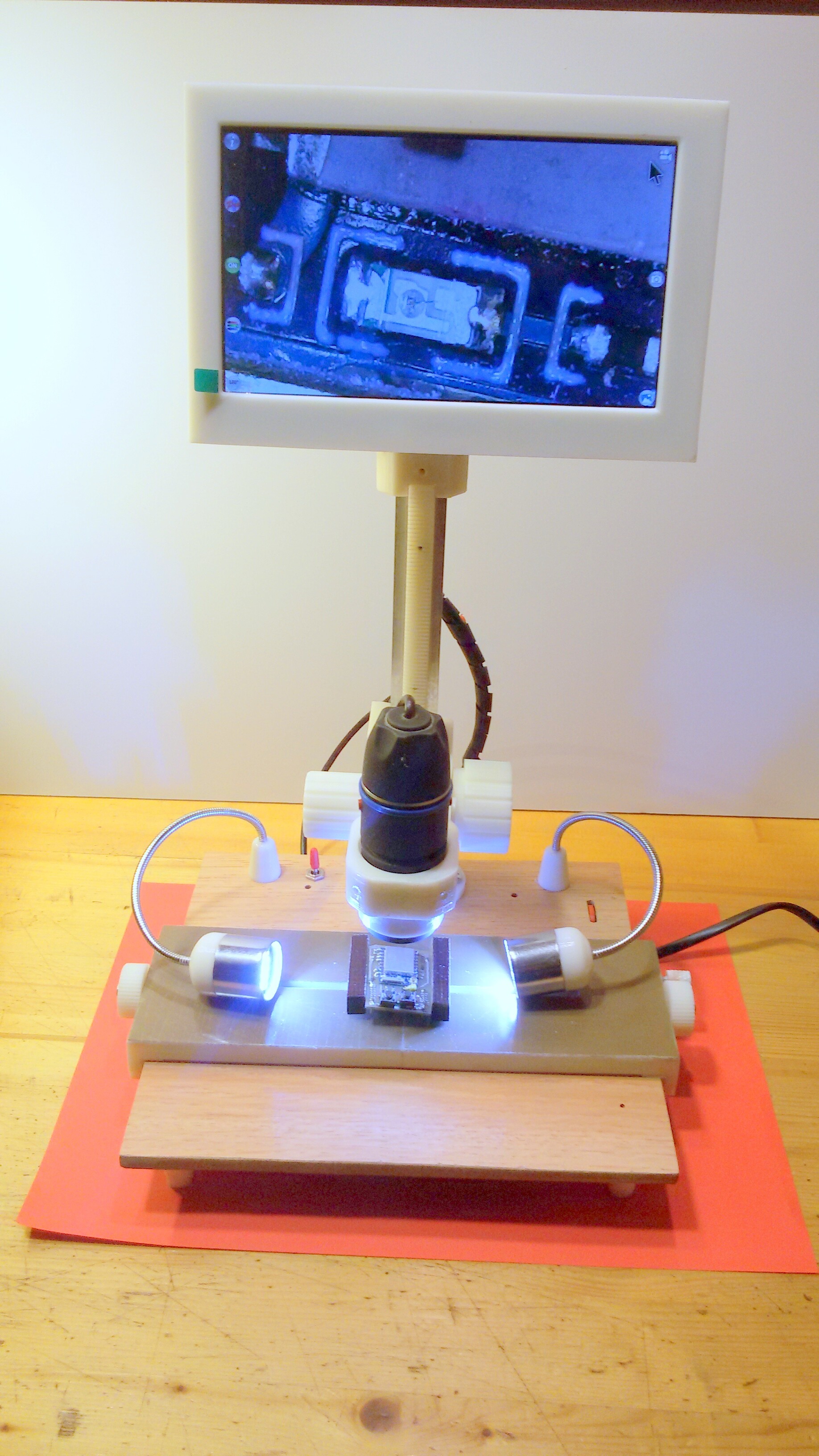

Предложили мне ТV BOX-X96 за 300рублей. Я сперва подумал, продавец в цене ошибся, а как вновь услышал цену, тут же и купил, не раздумывая! И вот, держу его в руках и после радости от взятого задешево и подумалось: «А нафига он мне нужен, когда все телевизоры в доме «смарт». И даж чуток обидно сделалось за хоть и дешевую, но совсем ненужную покупку.Полистал я настройки боксовы, интернет-ютуб глянул и увидел иконку видеокамеры. Вот тут меня и осенило. Сам китай usb микроскоп три года пылился на хлипком штативе, с которым только и мучится.Кароч, получилось микроскоп мне забесплатно вышел. А вот 7дюймовый дисплей пришлось у китайца взять за деньги. За небольшие. В общем, полновесный микроскоп мне обошелся вместе с удовольствием его создать его, всего за 2 тыщи русских рублей. Нарисовал во Фрикаде детальки, да и собрал. В общем, если у кого ТV BOX без дела валяется, очень рекомендую из него микроскоп сваять. В электронике нынешней, где без SMD компонентов не обойтись, порой он нужным бывает.
