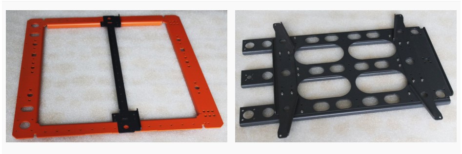

Рама портала и сам портал, а также консоль стола для печати изготовлены из штампованной стали (2 мм), с учетом усиления жесткости, а также предусмотрены крепления под линейные направляющие типа MGN9 (XY) и валы 12 мм (Z).
Обзор нового комплекта для сборки 3D-принтера B&R

 Портал стальной, облегченный, с усилением жесткости, а также с заранее нанесенными крепежными отверстиями под рельсу MGN9. При размере области печати 200 х 300 мм длина рельсы составляет 350 мм.

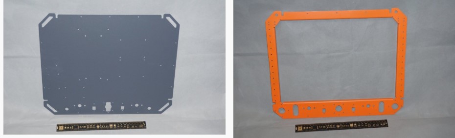

 Две несущие детали конструкции корпуса: нижний поддон и верхняя рама портала. Нижняя часть имеет крепления под мотор оси Z, а верхняя — для моторов осей ХY.
Качество штамповки на высоте, я не нашел, к чему придраться.

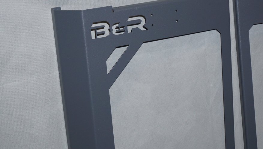

Логотип B&R.
Толщина панели с учетом окраски (2 слоя) чуть более 2 мм.
Что касается кинематики — в раме предусмотрена сетка отверстий для двух типов кинематики: можно установить различные варианты обводных роликов, кареток и так далее.
