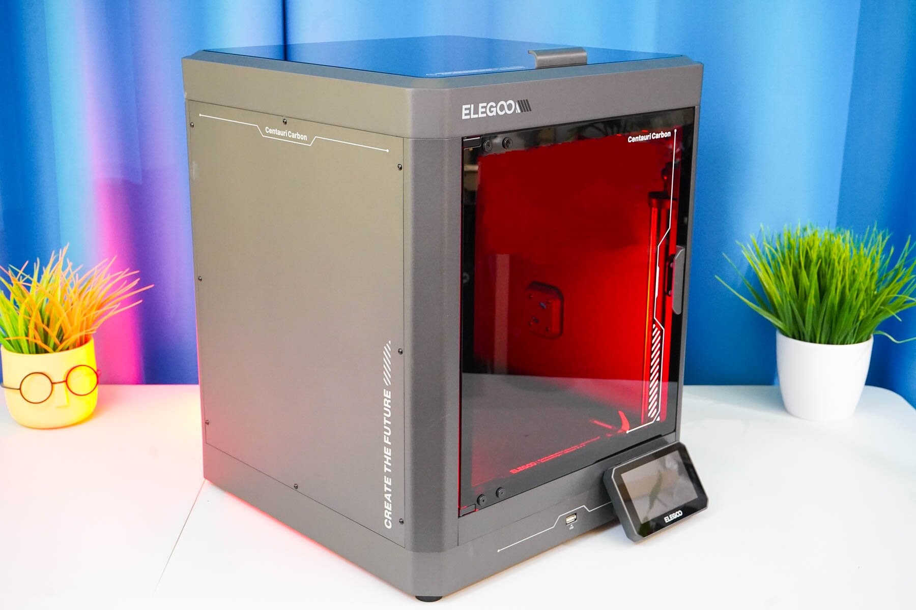

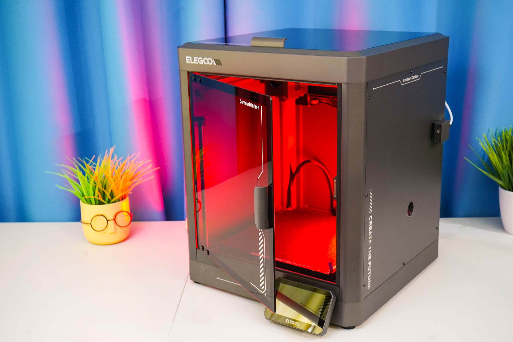

Cобственно говоря, Centauri Carbon от Elegoo взял как альтернативу массовому Bambu Lab P1S. Пока не пожалел. Закрытая конструкция дает возможность печатать инженерными материалами (нейлон с углеволокном, поликарбонат, PEEK-подобные. Принтер массивный, закрытый металлическими панелями, спереди - дверца из тонированного стекла, сверху - съемная крышка (тоже стекло). Внешний размер принтера около 40 х 40 х 49 см.

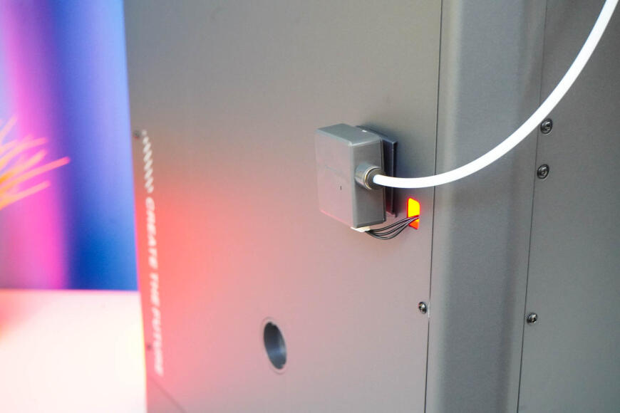

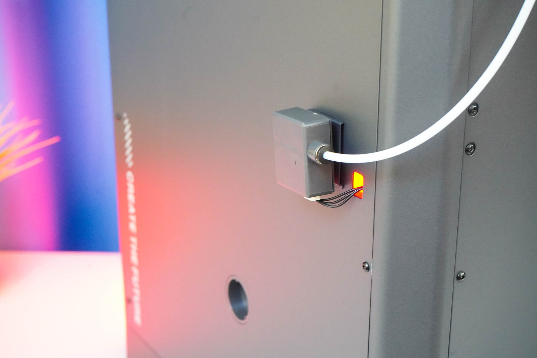

Чуть выдается за корпус справа датчик филамента и катушка. Весит принтер около 18 кг - прилично. Ножи резиновые, при печати минимум вибраций (но вибрации и шум заметны).

Спереди выступает за габариты корпуса выносной сенсорный дисплей.  Есть встроенный Wi-Fi, есть слот для USB-флешки.

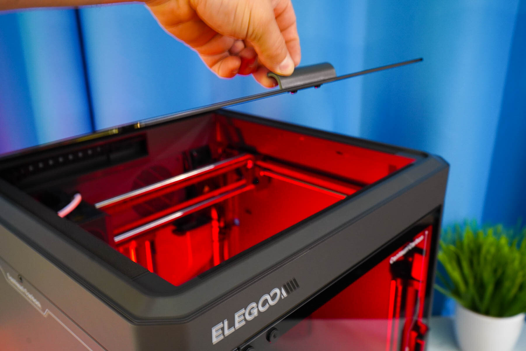

Есть удобная съемная крышка из закаленного стекла с ручкой. При печати PLA и подобными пластиками крышку можно снять и убрать в сторону. При печати пластиками, требовательными к нагреву камеры, крышку устанавливаем на её место. Такое решение дает возможность не только печати крупных моделей (минимизирует объемную усадку при печати), но и позволяет печатать требовательными пластиками типа нейлон/POM/PC.

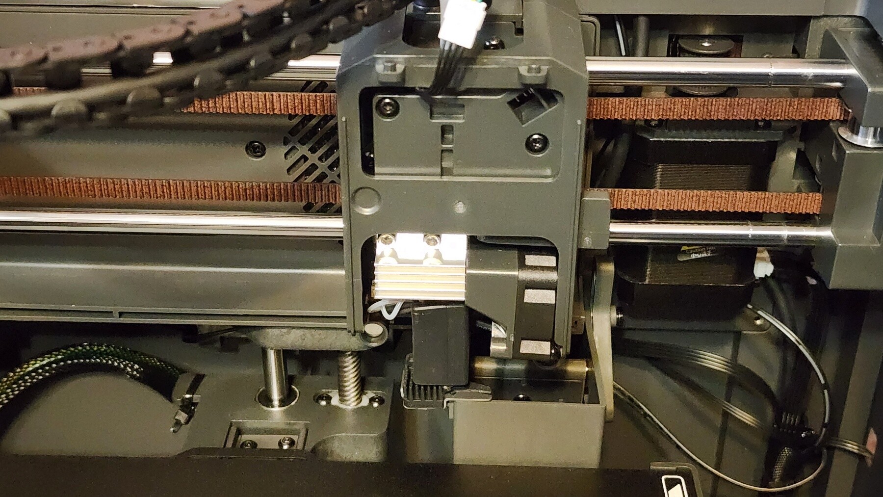

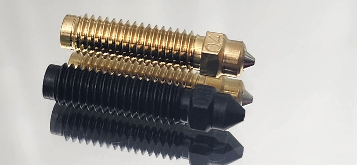

Экструдер директ, для него есть в продаже закаленные и биметаллические сопла. Заменить сопло - минута (2 коннектора и 2 винта). Сборка хотэнда для замены стоит рублей 500, сопло отдельно 100-300 рублей.
Обзор 3D принтера Elegoo Centauri Carbon — быстрая печать без заморочек
Никакого искусственного дефицита или дорогостоящих оригинальных запчастей нет. Купил для себя горсть сопел.

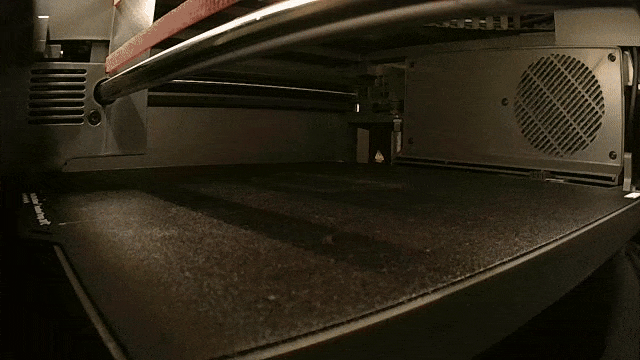

Встроенная мини-камера обеспечивает мониторинг процесса печати в реальном времени и осуществляет покадровую съемку. Можно снять таймлапс печати.

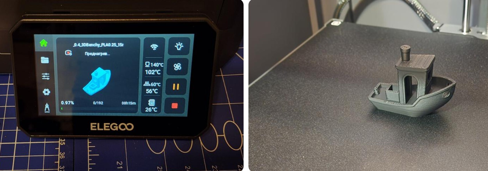

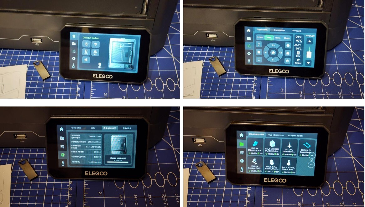

Управляется принтер с сенсорного экрана, меню и пиктограммы которого просты и интуитивно понятны. Есть меню печати (Print/Печать), меню настроек, меню калибровки (Инструменты/Tools). Забыл сказать, что в прошивке присутствует русский язык. Есть быстрый самоконтроль (оси/двигатели), автовыравнивание PEI-пластины (121-точка), настройка PID-параметров температурных сенсоров (стол/сопло) и калибровка Input Shaping. От пользователя требуется минимум действий.

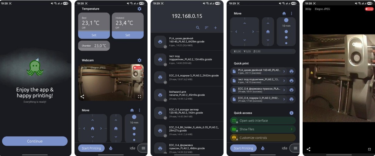

Работает управление со смартфона.
Обзор 3D принтера Elegoo Centauri Carbon — быстрая печать без заморочекТестовая печать фигур прошла успешно.

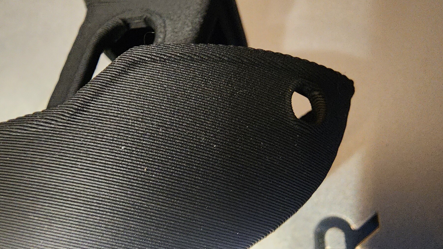

Пример поверхности при печати "из коробки". Ничего не настраивал и не подбирал. Мосты/арки печатаются без провисаний. Слои уложены ровно. Звона нет/не заметен. Конечно, результат сильно зависит и от качества самого пластика (просушка/температура), но для первой печати «из коробки», без длительной настройки, это весьма неплохо.

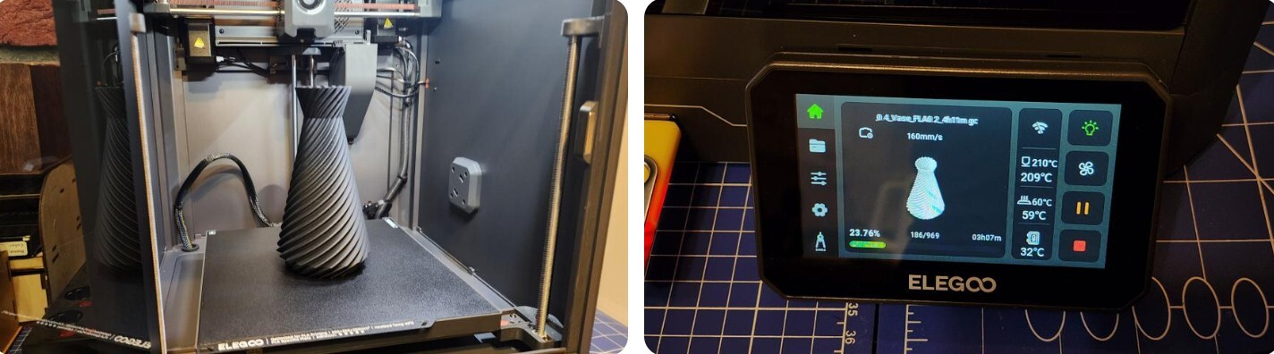

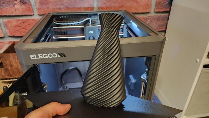

Режим вазы.
Три часа, почти тысяча слоёв пластика (около 18 см.)

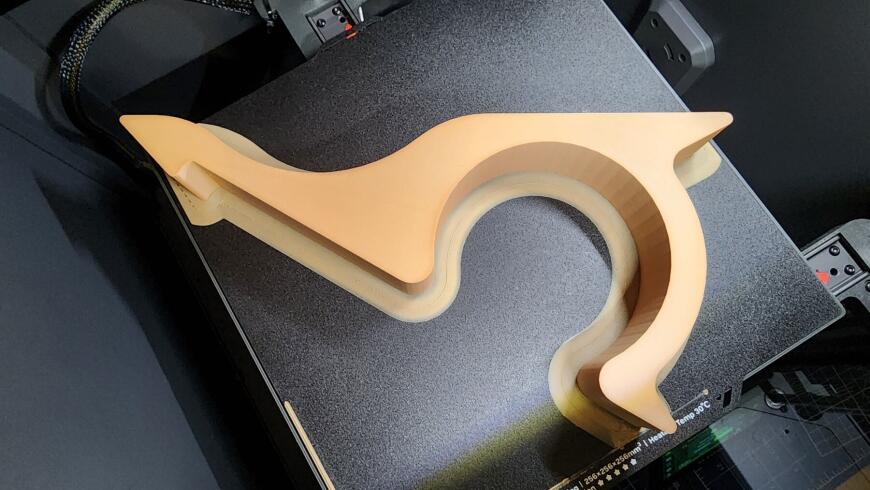

Поверхности ровные, обработка потребовалась только контуру у основания (был установлен параметр Brim для увеличения адгезии к столу). Отпечатанная модель монолитная, в меру лёгкая, слегка напоминает изделия, выполненные из МДФ материалов. Стоит отметить специфический запах при печати — пластик WOOD при нагревании пахнет древесными опилками или древесной пылью. Заодно получилась эдакая проверка реальной области печати. Деталь размещена по диагонали, получилось ~ 270 мм.

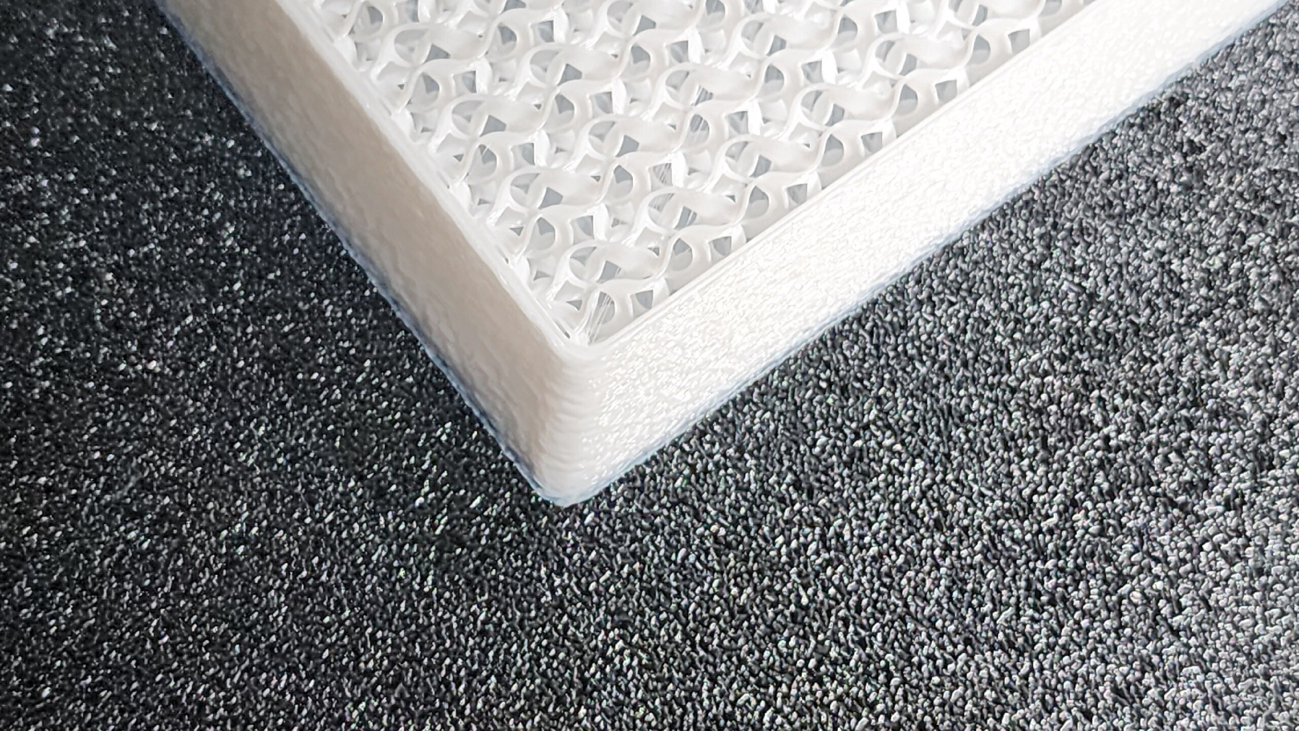

Пример печати с нечеткой оболочкой (для выравнивания слоёв поверхности). Заполнение "гироид" на скорости делает весьма прилично. TPU в таком режиме начинает "пружинить", можно делать эластичные вставки. Да, с эластичными материалами особых проблем нет - TPU печатается на стоковом профиле.

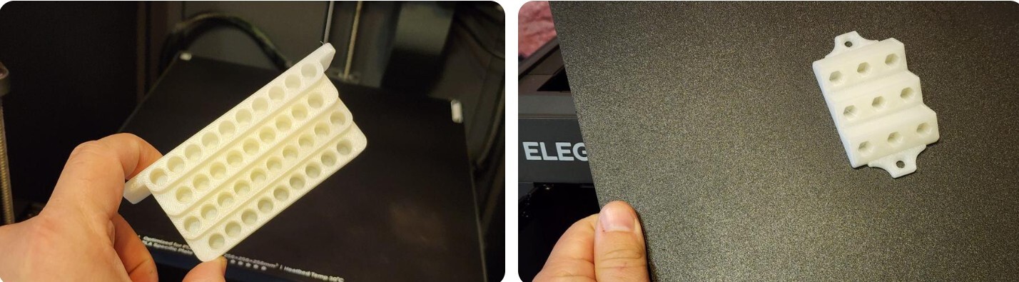

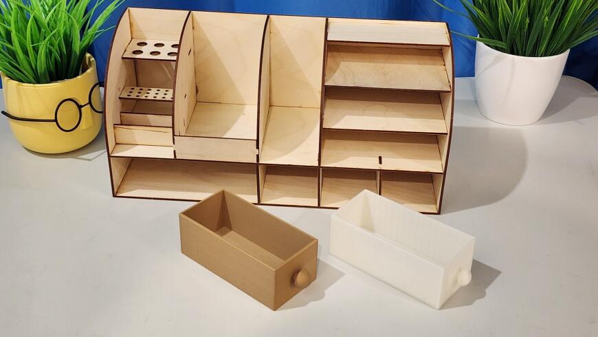

По времени печать такого ящика заняла около полутора часов. Соответственно три ящика печатаются ~ 4.5 часа. Сначала напечатал тестовый ящик из белого PLA, затем уже из пластика WOOD под цвет органайзера.
Вот так это выглядит — ящики, сам органайзер, а также установленные ящики в свои слоты.
