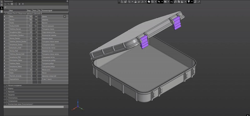

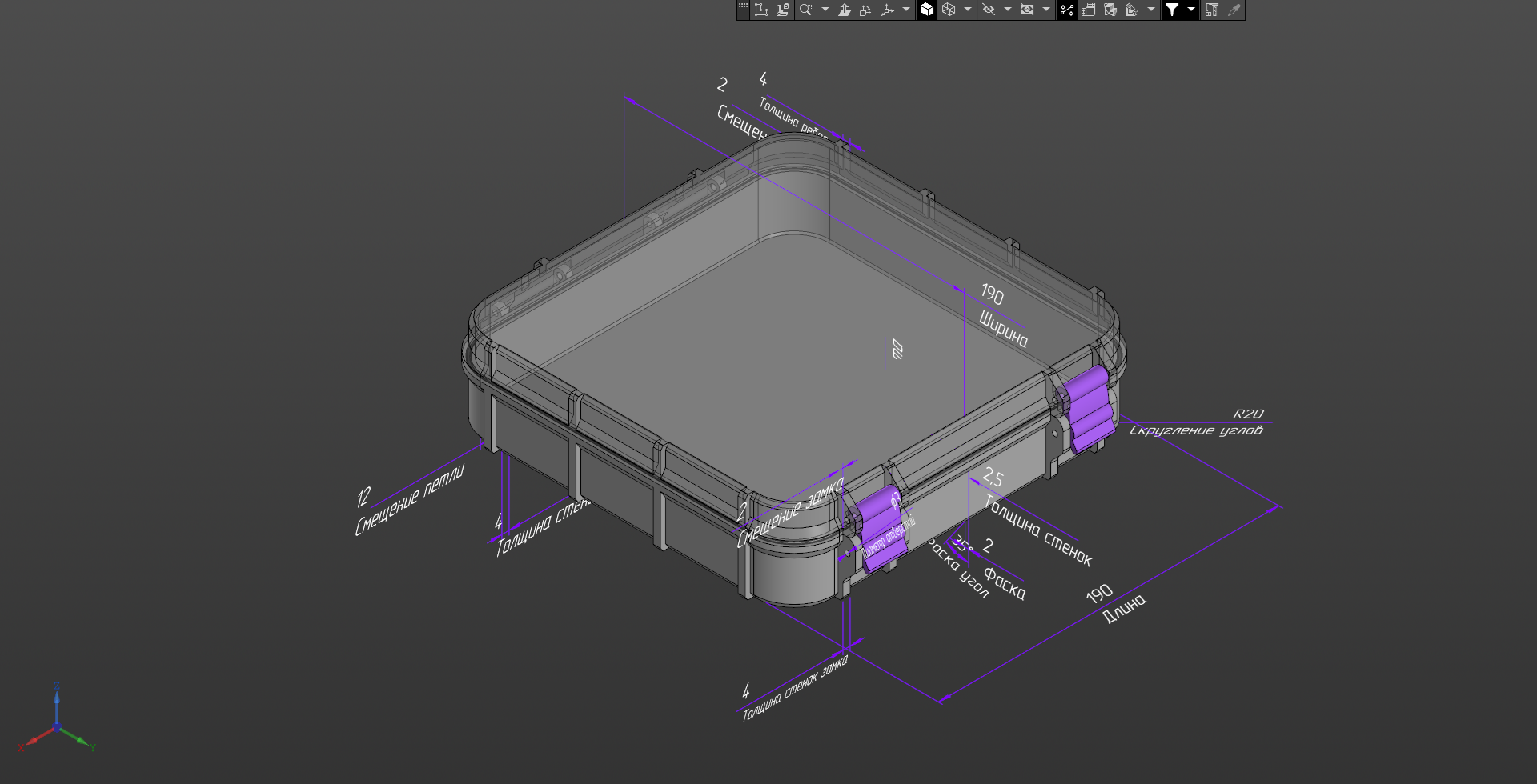

Параметрический кейс Rugged Box в Компас-3D
Идея и все эскизы взяты из - https://3dtoday.ru/blogs/kiberbars/remaster-populyarnogo-rugged-box-ili-parametrizirovannyi-keis-dlya-solidworks
Полностью переработан под Компас
Скачать модель: https://3dtoday.ru/3d-models/for-office/organizers/parametriceskii-keis-rugged-box-v-kompas-3d
Архив нужно переименовть на формат .zip

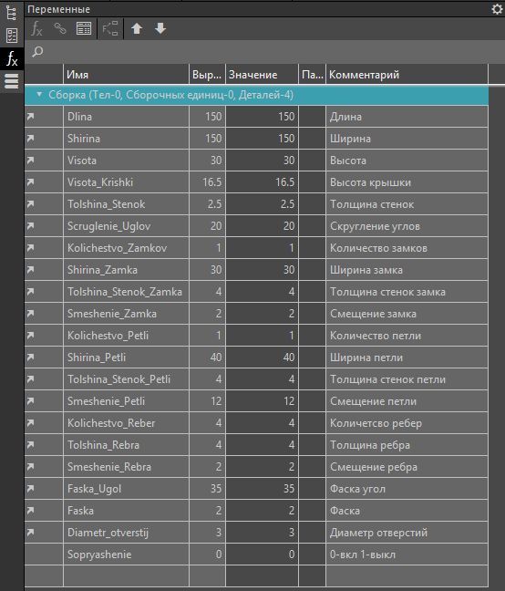

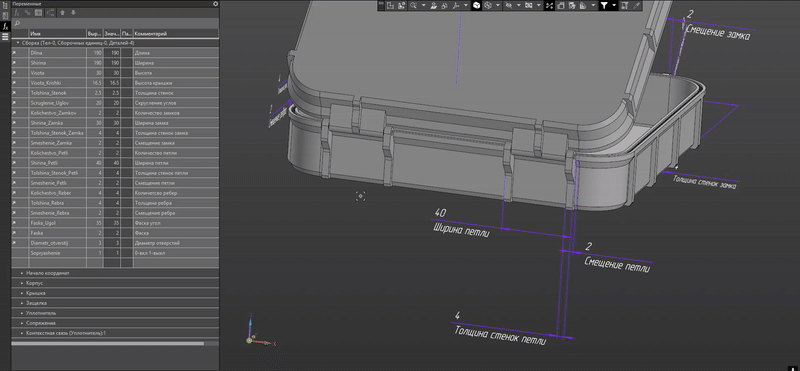

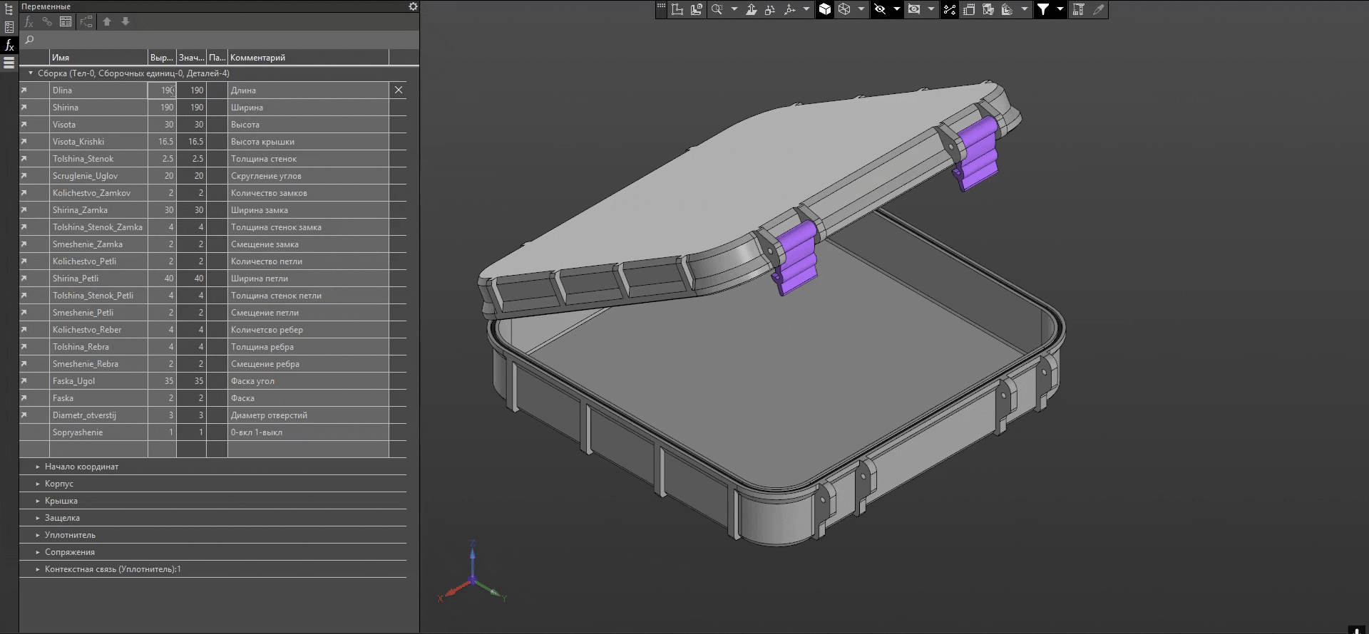

Настройка производится через таблицу переменных:

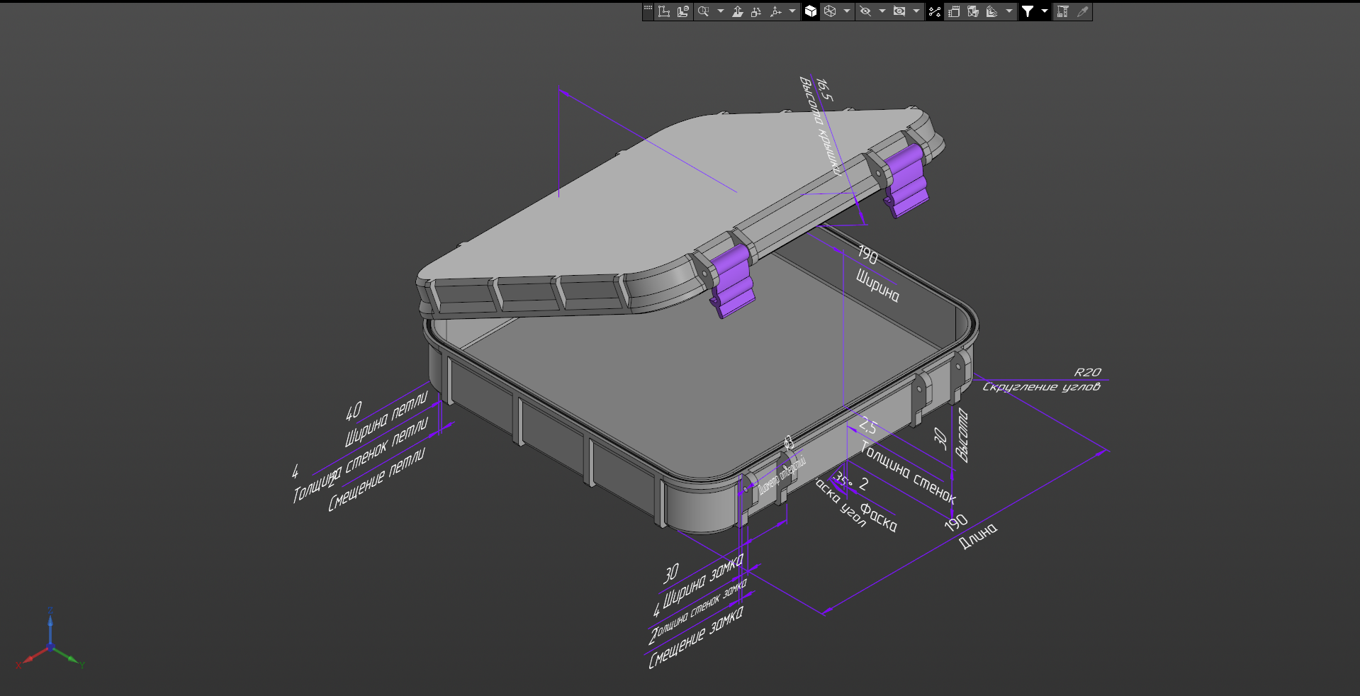

Все регулируемые размеры есть в 3д модели:

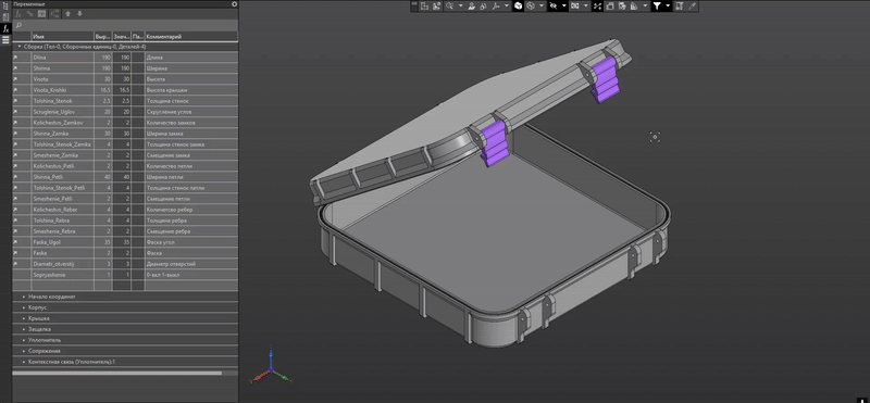

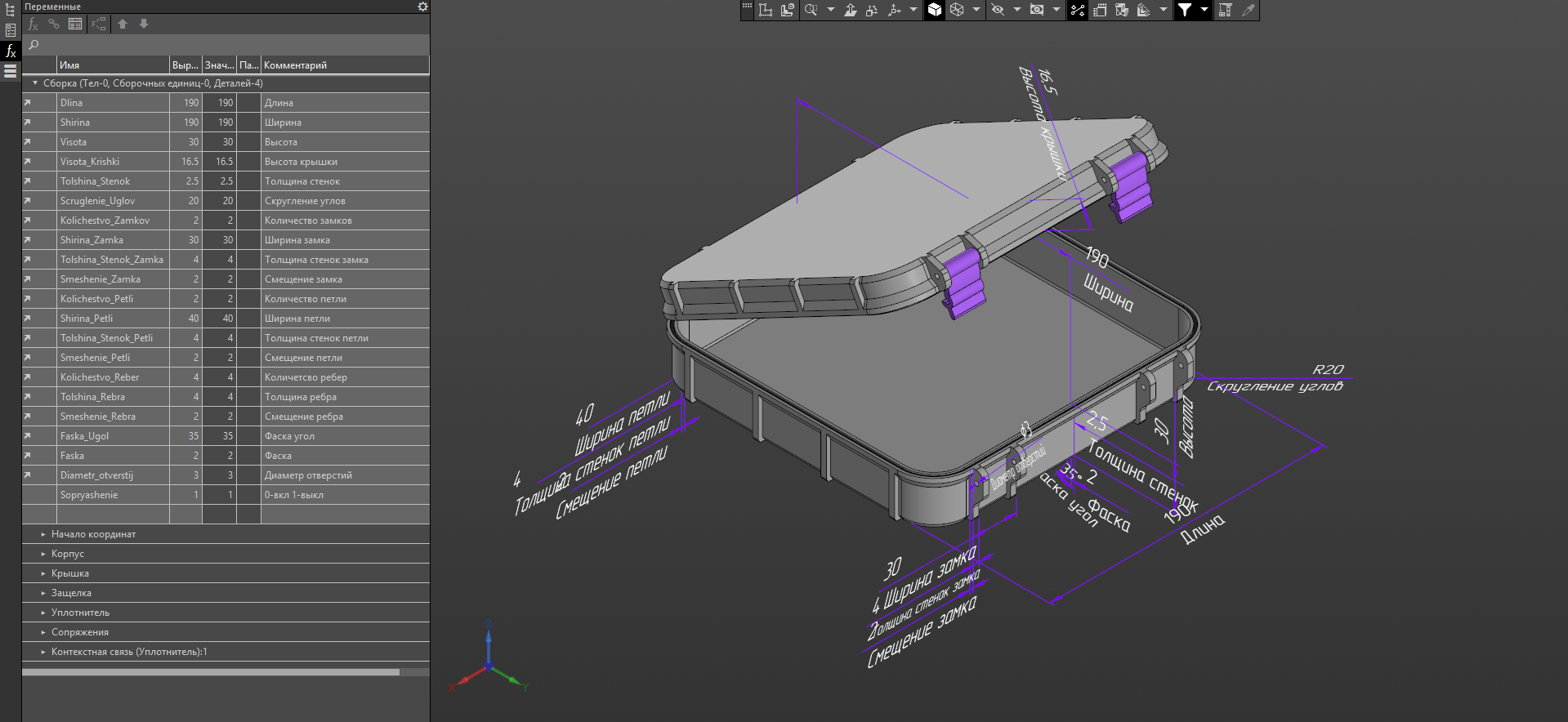

Пример работы Длина,Ширина,Высота, Высота крышки:

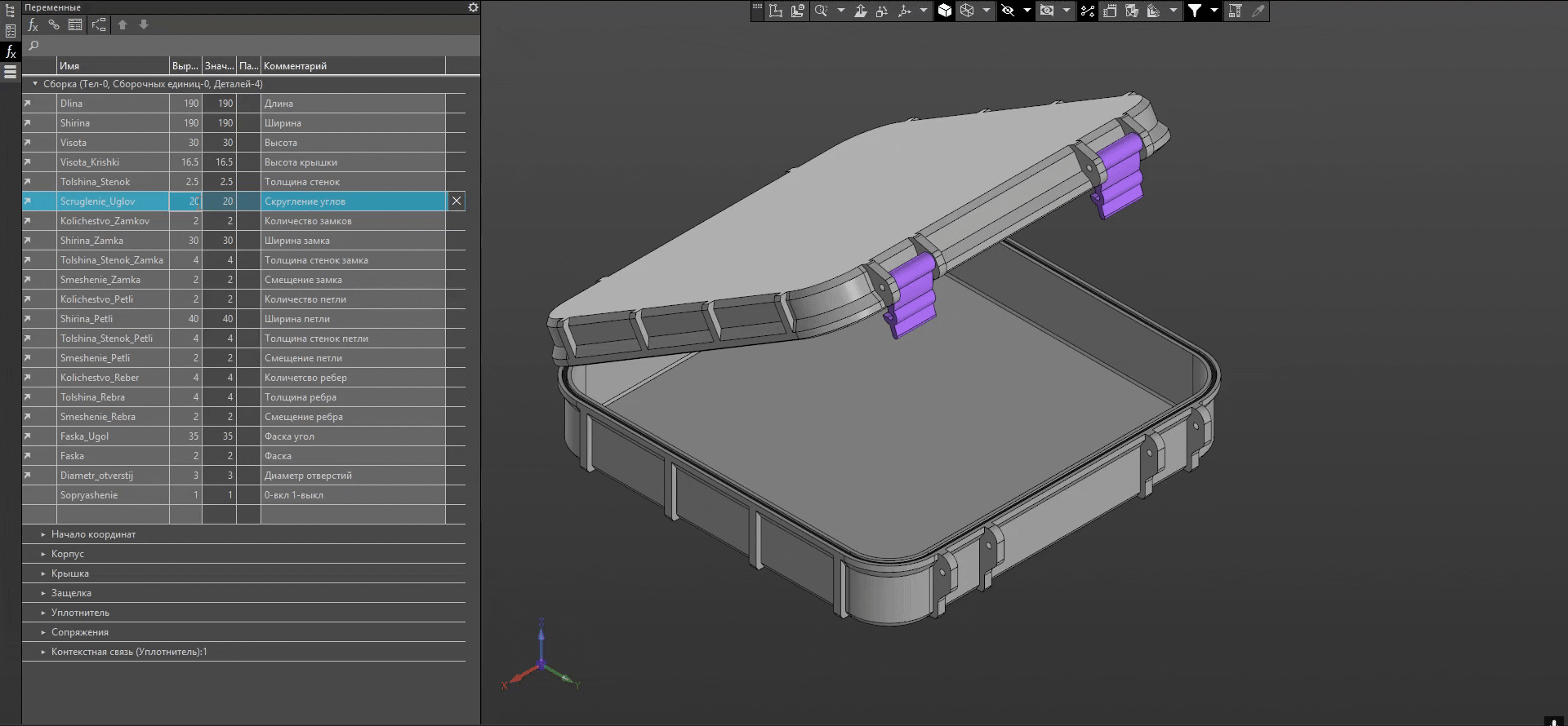

Пример работы со Скргулением углов:

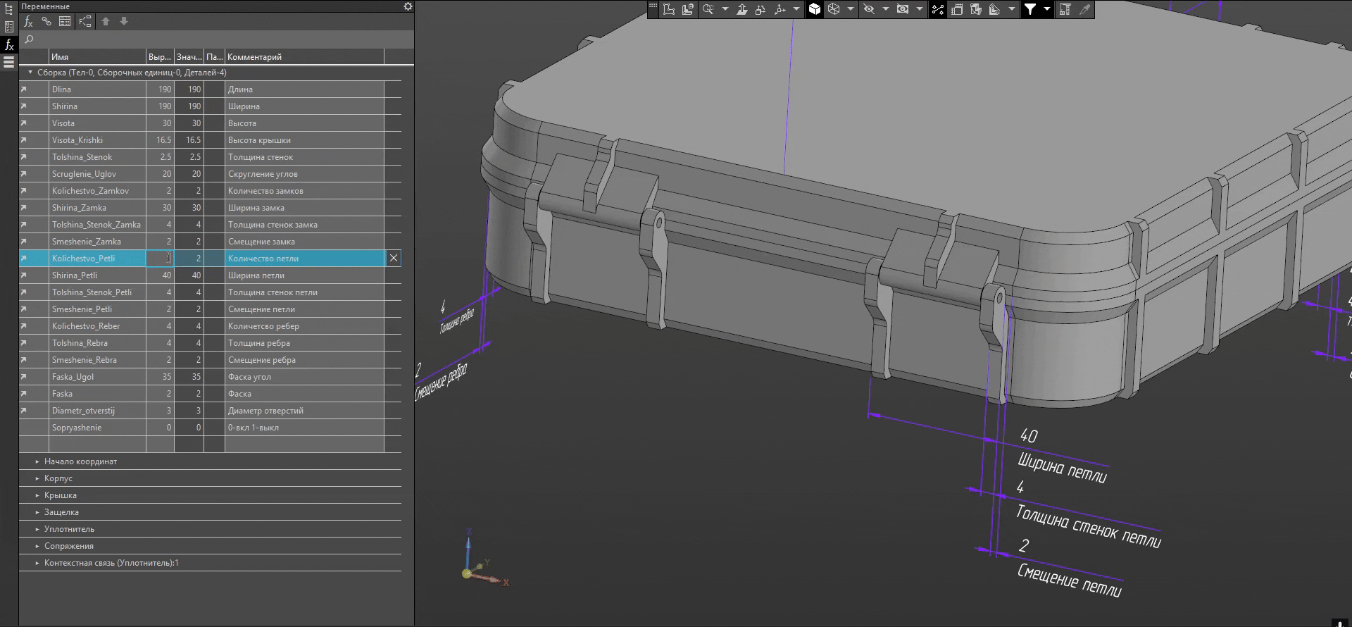

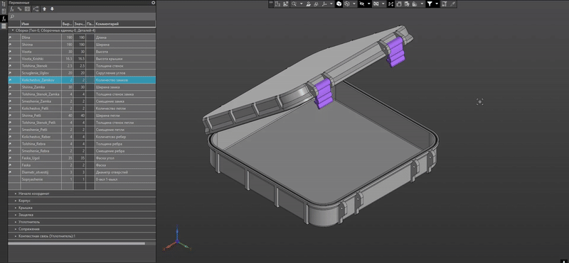

Пример работы с Замками:
Пример работы с петлями:

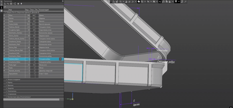

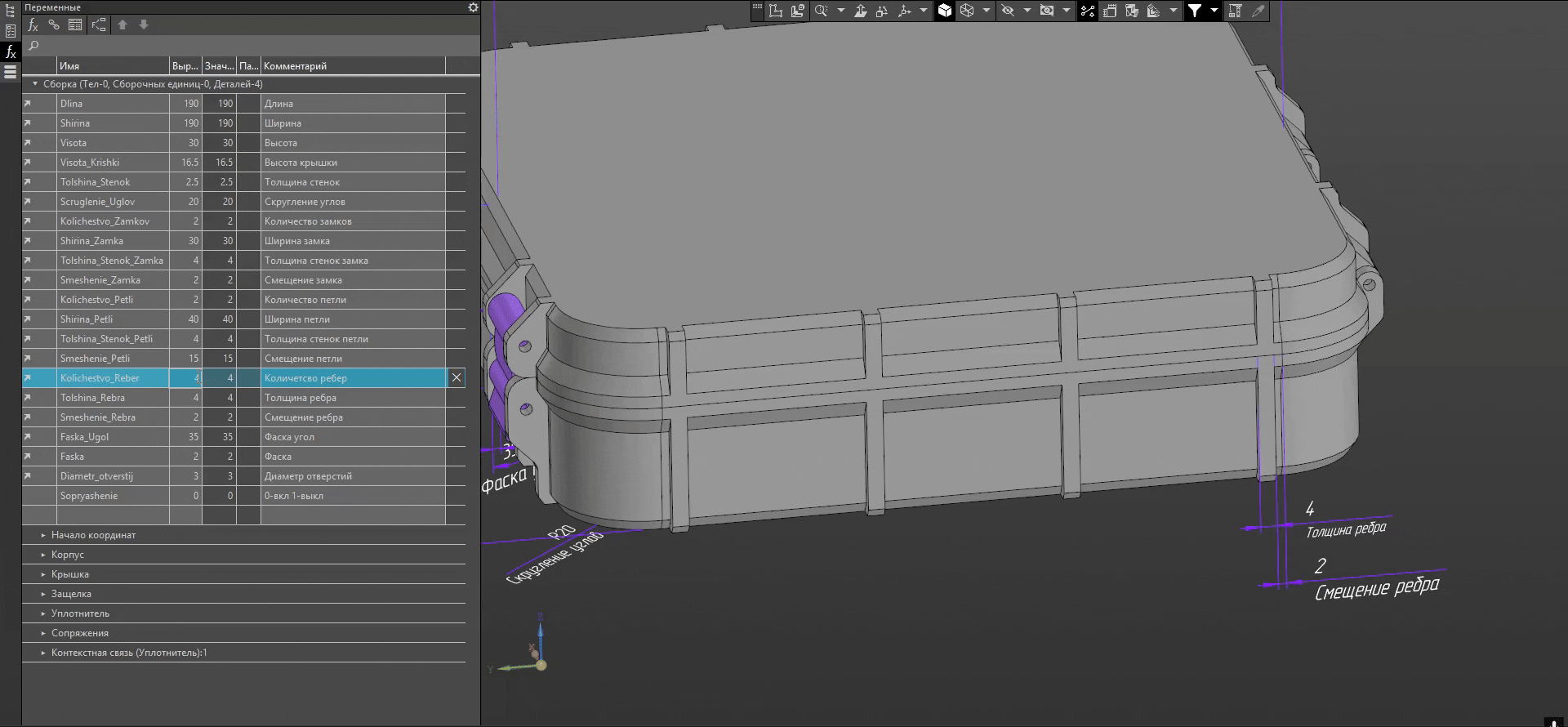

Пример работы с ребрами:
