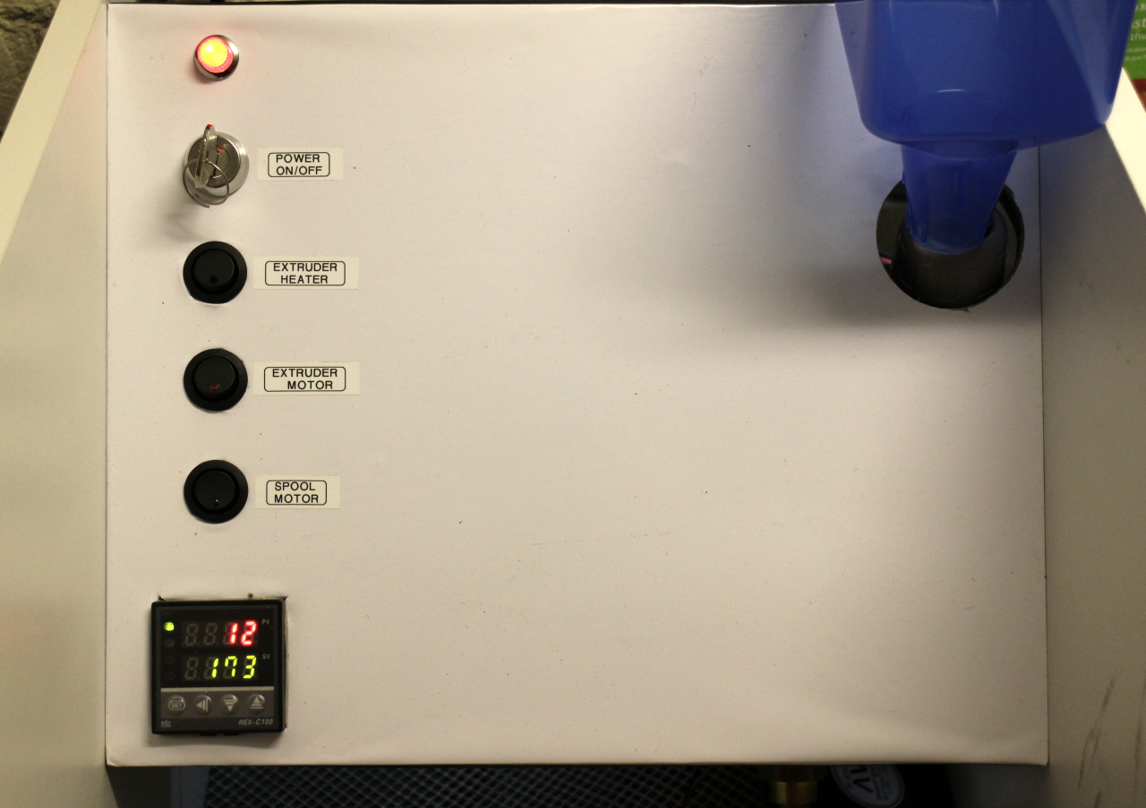

В прошлом году мне очень повезло: мне достался 3DFilaprint, и это был большой проект по переработке, он научил меня, что делать качественную нить очень, очень сложно.
Переработка пластика для 3D-печати, ПЭТ.
Я произвел несколько партий переработанного ABS для местного магазина. Я даже пытался переработать некоторые полипропилены и ПЭТ, с ограниченным успехом.
Конечно, самый простой способ использовать готовые гранулы PET, PLA и WoodFill. Создание моей собственной цветной WoodFill нити было очень веселым и увлекательным. Делать это профессионально - для своего домашнего 3d-принтера, чтобы из пластикового лома, предварительно очистив его, расплавив и выдавив, вовсе не легкая задача.

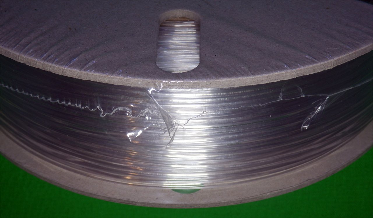

Я был весьма рад выиграть катушку Refil ПЭТ пластика. Он содержит до 90% переработанных пластиковых бутылок. Команда работала над этим пластиком последние 3 года. Сколько вы получаете - 750 граммов нити, в то время как общий вес, включая упаковку около 900 граммов. Как это выглядит -
У меня был полный рулон прозрачного ПЭТ и образец черной ABS нити, которая сделана из переработанной панели автомобиля. ПЭТ, действительно, очень прозрачный. На самом деле он так прозрачен, что я даже немного обеспокоен, что это действительно переработанный материал, а не новый. Я ожидал пузыри и, возможно, даже несколько незначительные цветовые оттенков или легкую непрозрачность.

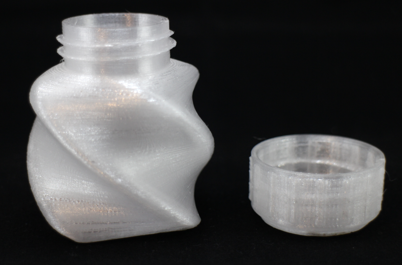

Самым важным аспектом является точность размеров. Моя катушка была 1.75мм, и к ней я более требователен, чем к 2.85мм нити.​ ​Я измерил около 50 раз в начале, середине и конце. Вся катушка была 1.76мм - практически несущественное отклонение.Как им печатать? Я начал печать в нормальной температуре ПЭТ 230 градусов С и распечатал простую однослойную вазу для испытания оптической прозрачности.

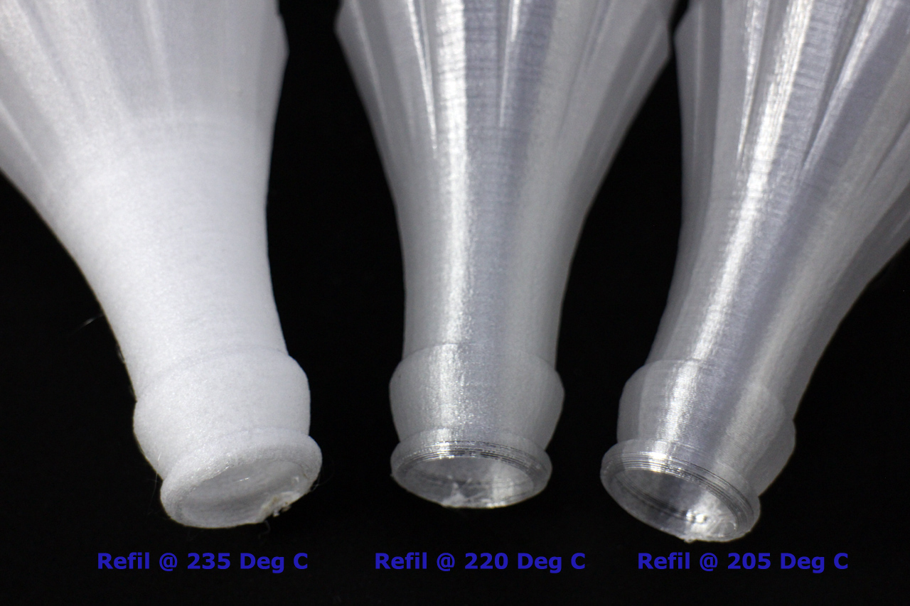

Отпечатано в натуральную величину - для сравнения - слева стеклянная, средняя напечатанана ПЭТ и правая - белый PLA. Это было когда-то ПЭТ-бутылкой, а теперь, после переработки и 3D-печати это опять ПЭТ-бутылка :) Но печать при температуре 230 не очень хорошо для этого конкретного типа ПЭТ материала -
Насколько я могу судить, пузырьки не от содержания влаги. Понижение температуры печати исправляет эту проблему.
Вы не сможете получить четкие отпечатки, даже с хорошим ПЭТ, процесс печати слоев вызывает немного полупрозрачный окончательный отпечаток.
