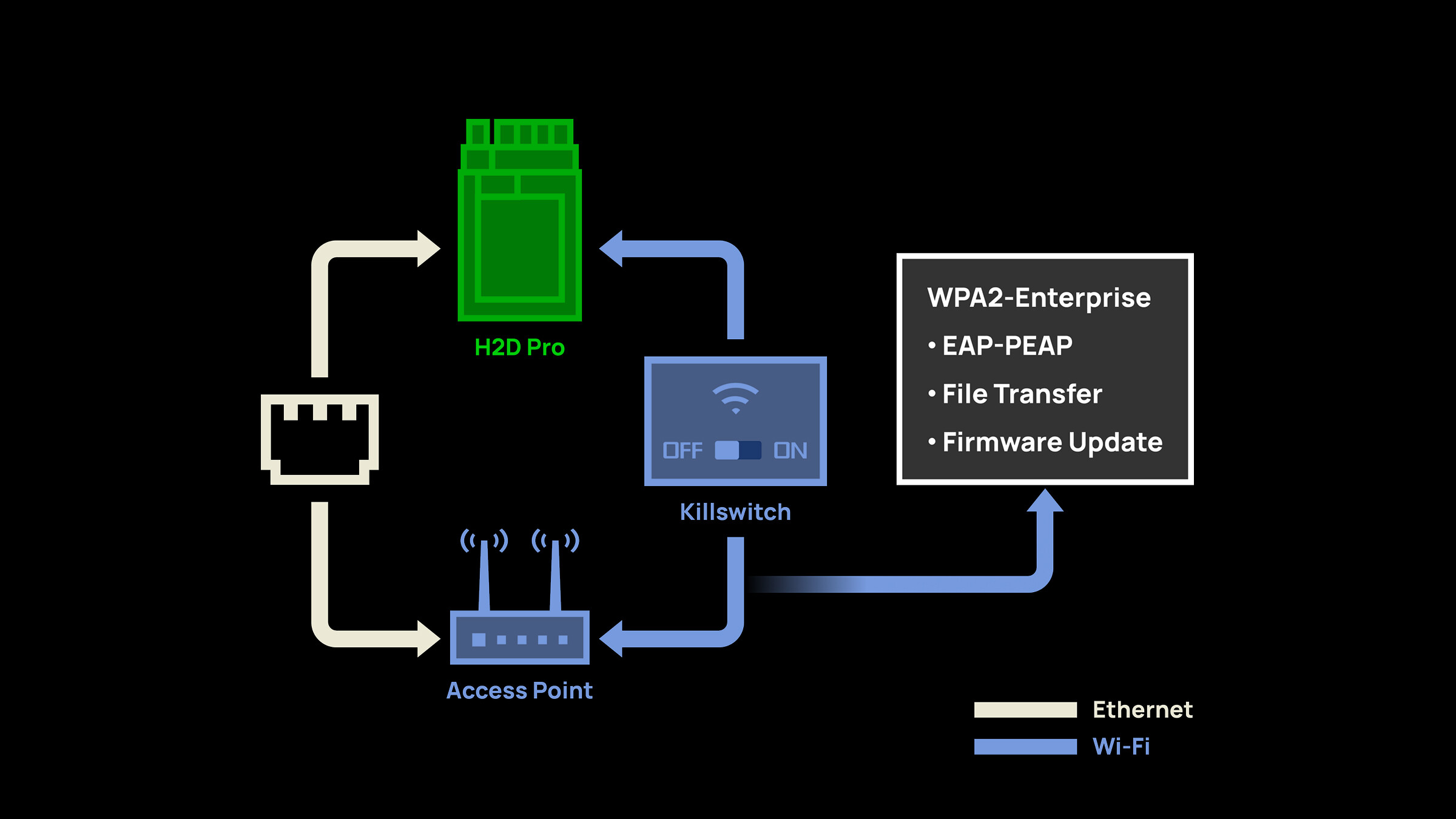

1. Надёжное и безопасное сетевое подключение
H2D Pro поддерживает проводное соединение через Ethernet-порт, что обеспечивает стабильность в условиях загруженных сетей. Дополнительно новый принтер предлагает WPA2-Enterprise (EAP-PEAP/EAP-TLS/EAP-TTLS) для безопасного подключения через Wi-Fi, а также физические аппаратные переключатели для отключения беспроводной связи по необходимости.

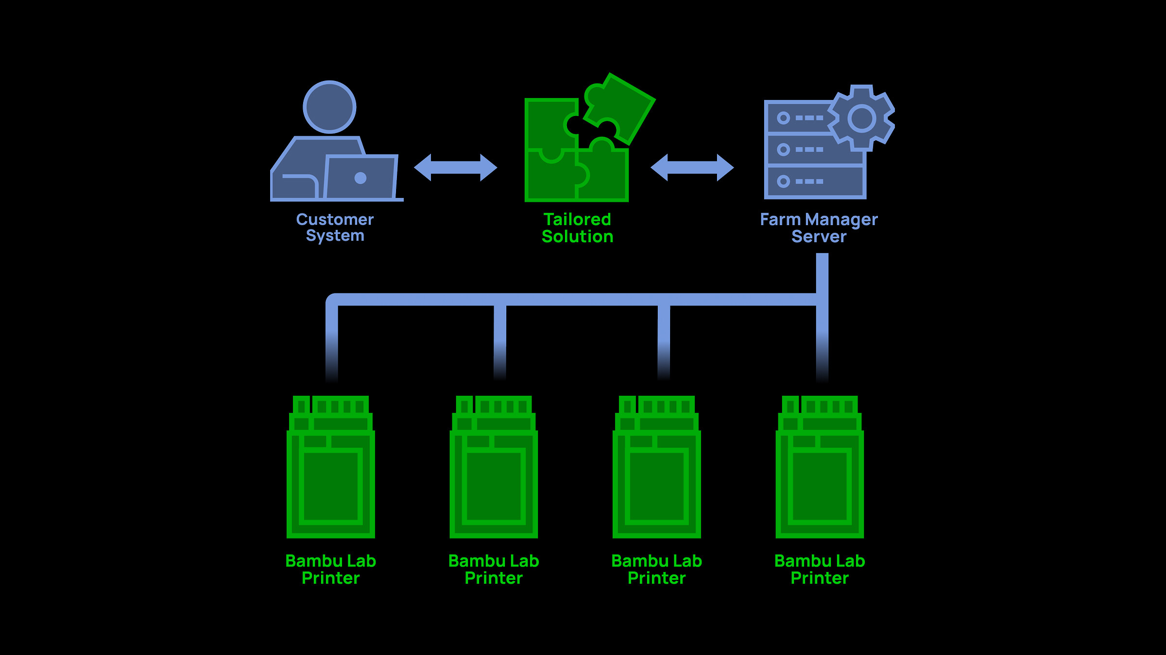

2. Корпоративная интеграция
Bambu Lab предлагает профессиональную поддержку для предприятий, включая возможность разработки специальных инструментов управления парком принтеров и глубокой интеграции с бизнес-системами.

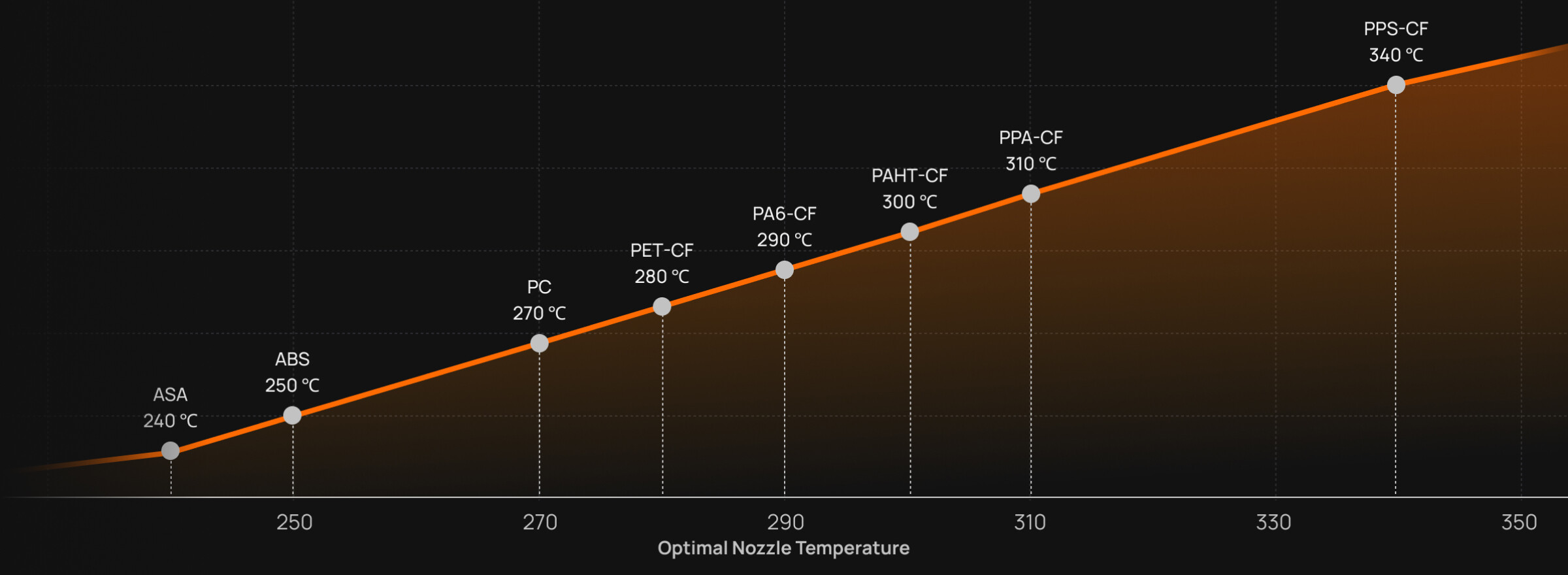

4. Поддержка высоких температур
• Температура сопла до 350 °C подходит для инженерных и композитных филаментов.

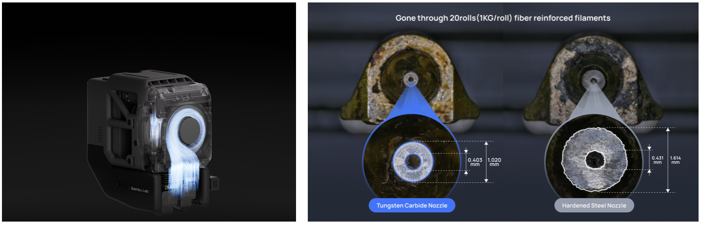

5. Прочные комплектующие
• Усовершенствованный вентилятор охлаждения, обеспечивающий надёжность при высоких температурах всего инструментария.
• Насадка из вольфрамового карбида HRA 90, которая на 50 % более износостойкая, чем аналоги из закалённой стали — особенно актуальна при работе с абразивными материалами.

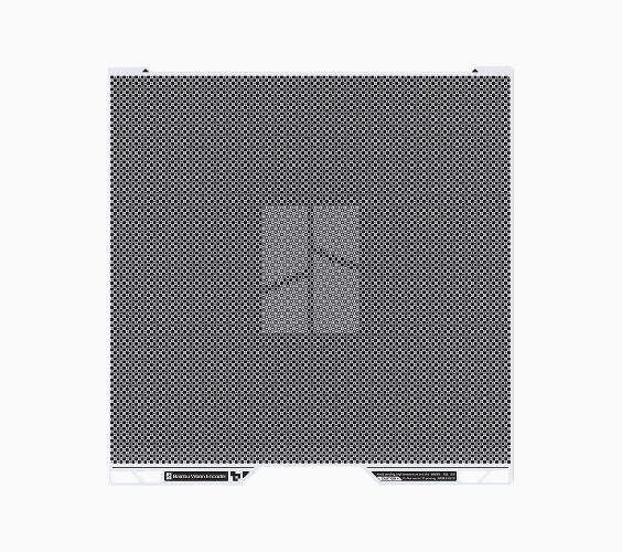

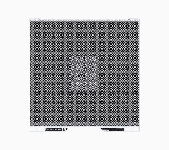

6. Максимальная точность
Система Vision-Encoder с разрешением 5 µm обеспечивает калибровку движений с точностью до 50 µm по всей области печати — независимо от положения головки.
