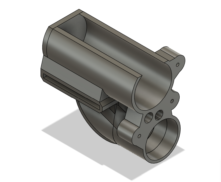

Модель

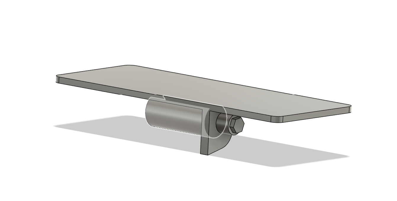

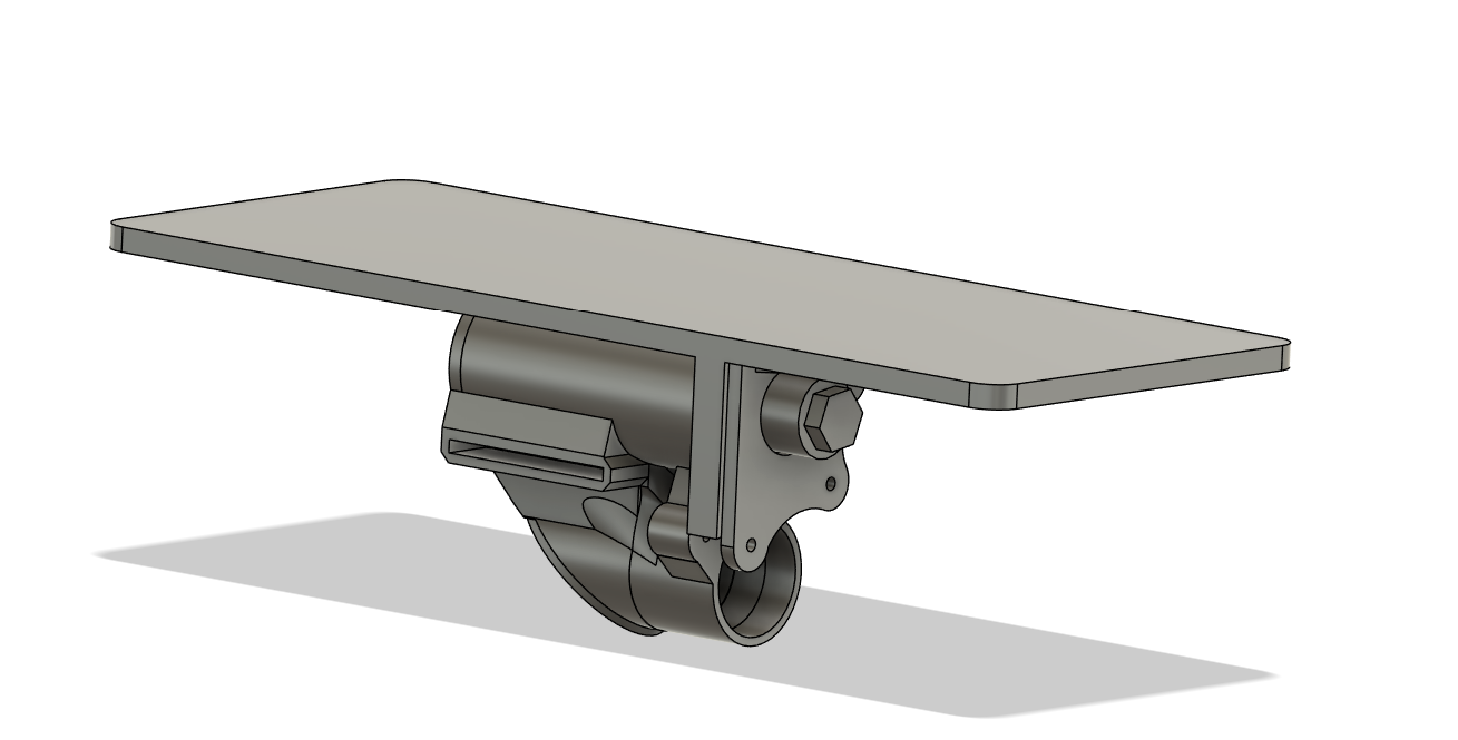

Первым делом я воссоздал модель рабочей площадки гриндера, часто это может уменьшить количество итераций переделки.
После уже по всем существующим размерам (можно сказать прям вокруг модели стола) сформировал саму насадку. То ли на гриндер, то ли на пылесос, это смотря с какой стороны на неё смотреть.
Изначально был ответный крепёж, который должен был фиксировать сие изделие, но выяснилось два нюанса. Первый - она и так сидит как влитая, второй - при обработке метала он вплавляется в конструкцию, уменьшая зазор рядом с лентой, поэтому его надо снимать и надевать, иногда несколько раз в день.

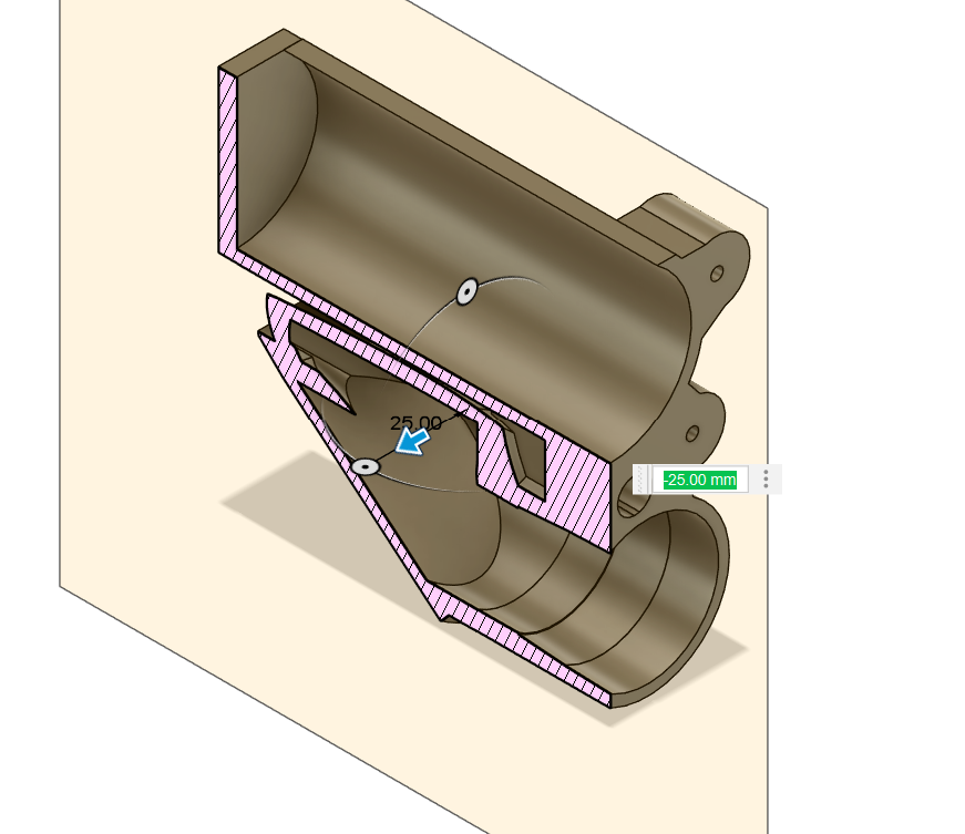

Разрез кому интересен воздуховод

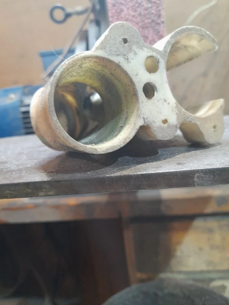

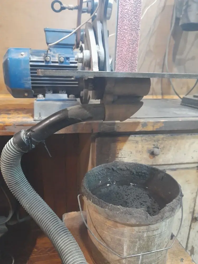

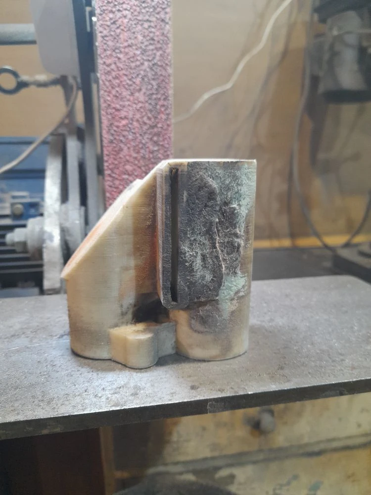

В работе
Трудится верой и правдой чуть больше 3х лет и выглядит это вот так:
Несмотря на внешние налипания, воздуховод внутри почти в идеальном состоянии:
Ну и на самом гриндере:

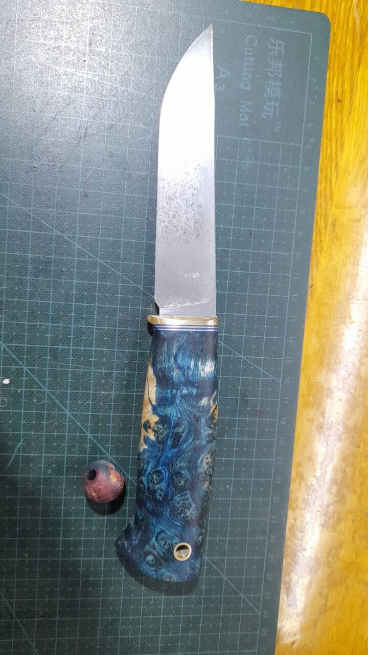

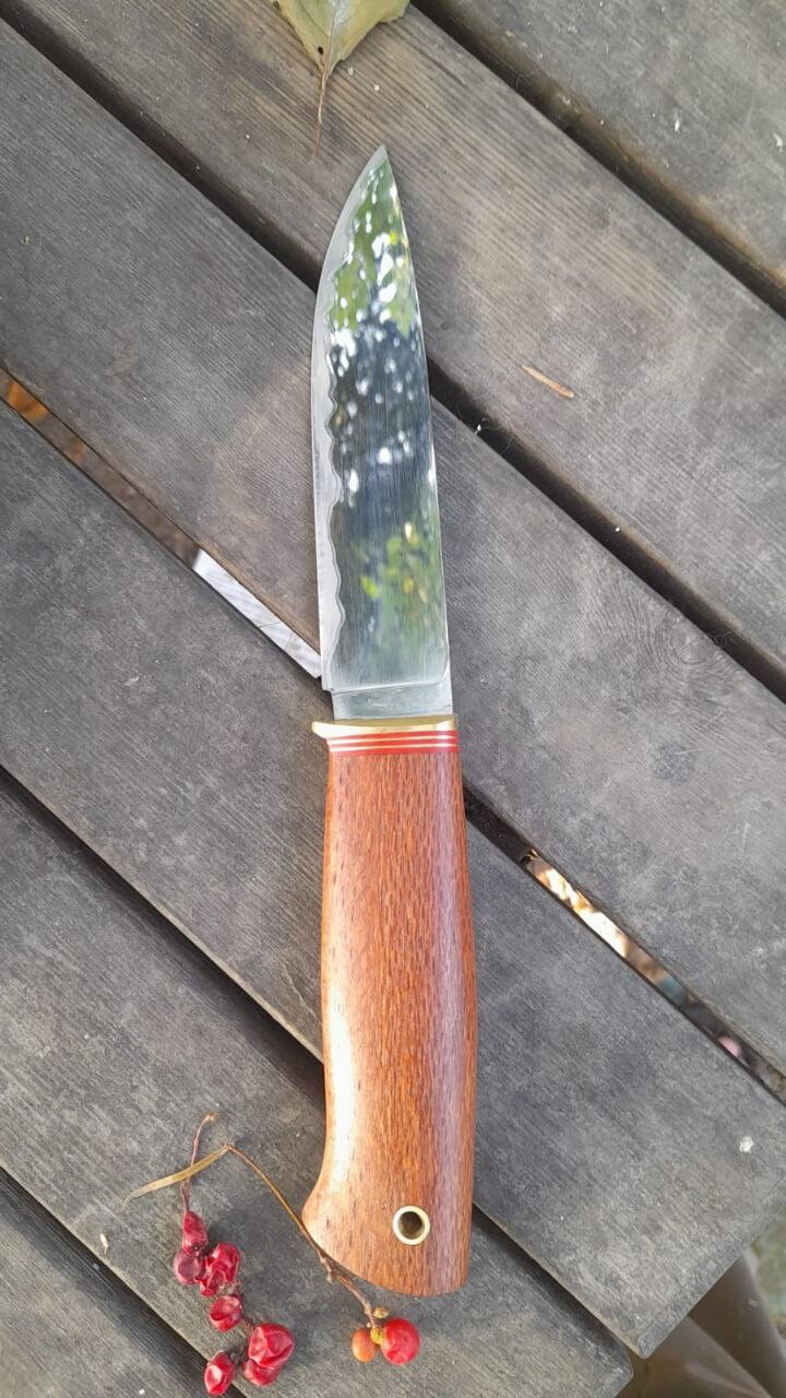

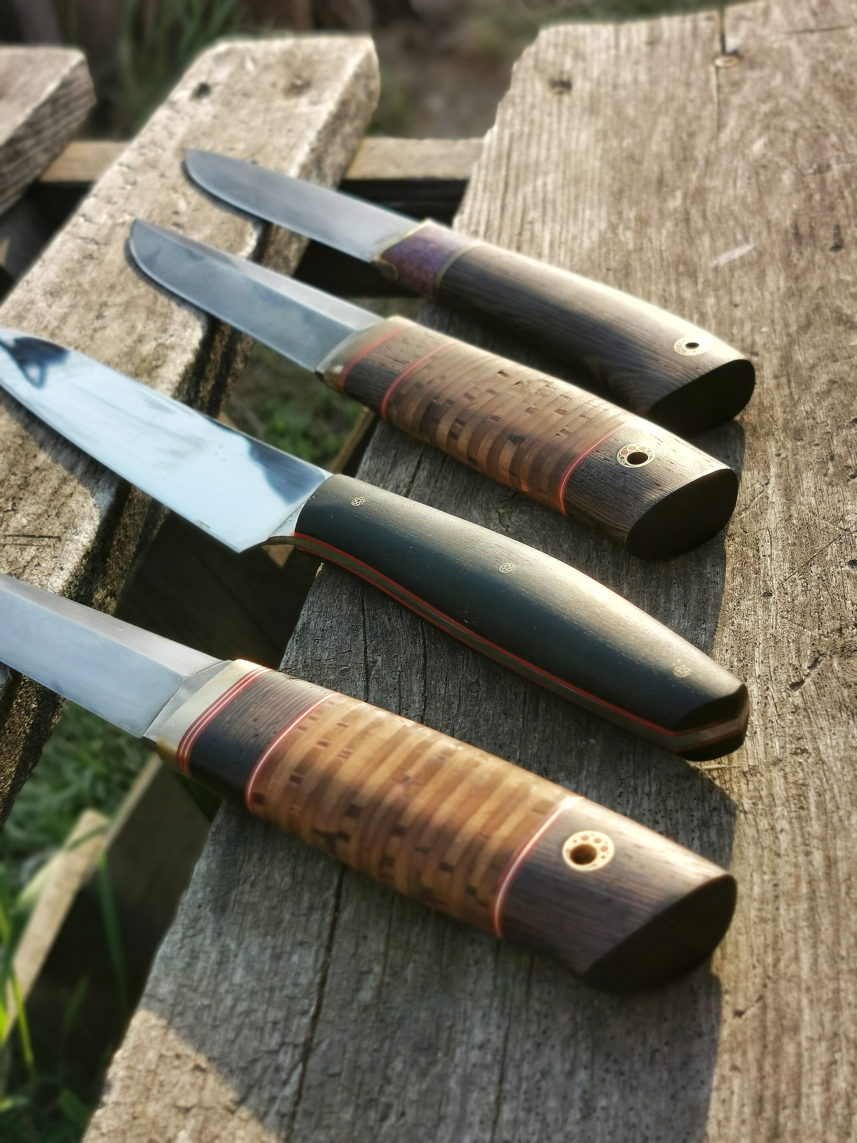

Отец, кузнец, ножедел, инженер, МЧСник, мануальщик, рыбак, охотник... всех регалий не перечесть, в общем человек которого многим хотелось бы называть не тестем, а отцом или как минимум батей! В общем, вот вам немного его работ, рожденных из искр и пыли в крохотной мастерской на окраине нашей необъятной.
На этом всё, спасибо за внимание! Ножей много, но не хочется нарушать тематику - у нас тут всё же про 3д печать, а не про ножевое дело.
