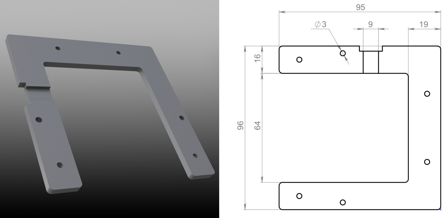

        Изучать процесс будем на примере простецкого кронштейна для крепежа табло:

        При остывании после печати, как все знают, детали в той или иной степени усаживаются к центру объема в XY плоскости.
        А еще мы знаем, что на отлаженном нами профиле печати ABS усаживается примерно на 0.5% (если мы молодцы и делаем тесты на усадку и знаем ее процент для каждого материала)
Логично было бы подумать, что нужно
просто увеличить модель на 0.5% по осям X и Y.
        Но усадка - штука хитрая, вредная и нелинейная: в отверстиях она тоже тянется к центру. И как раз на отверстия она влияет значительно сильнее, т.к. когда усаживаются внешние оболочки, их усадке препятствует объем материала между центром детали и оболочкой, а в случае отверстий - им ничего не мешает усаживаться, да еще и внешние контуры давят.
        Так что эти жалкие 0,015мм (на примере отверстия 3мм с чертежа: 3*1.005=3.015мм) нам не помогут, когда отверстие усядет, из опыта, примерно на 0.3мм (а это уже около 11%, по отношению все к тем же к 3мм).
        Сразу же приходит очевидное решение: нужно всего лишь компенсировать усадку отверстий на этапе проектирования. Вариант, но, как и тупо рассверлить отверстие в готовой детали, тоже мимо: вдруг мы потом захотим напечатать эту деталь из материала с другой усадкой или отфрезеровать ее? Разве что моделировать несколько версий детали, но этот способ оставим мсье, явно знающим толк в извращениях 🌚

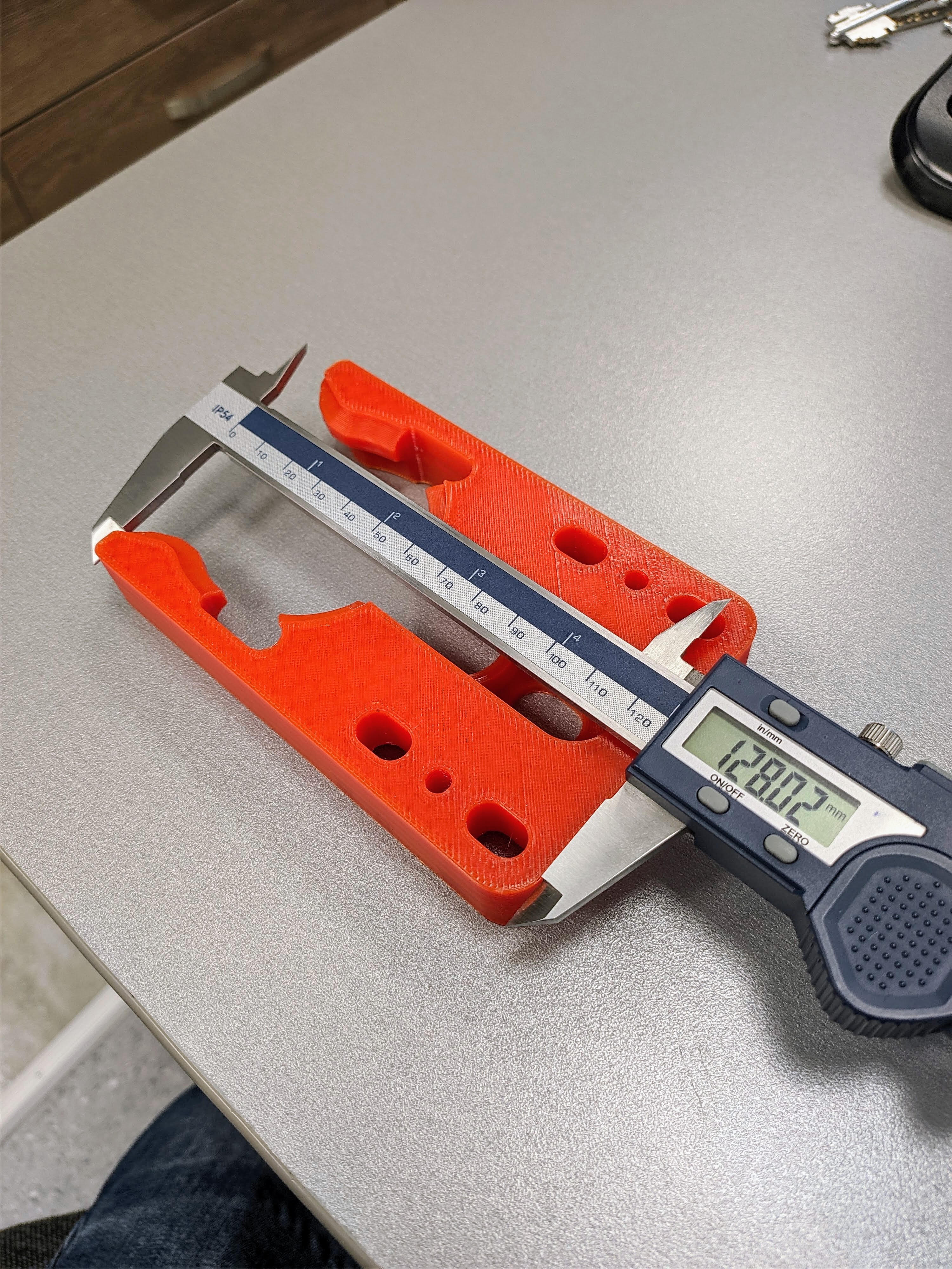

        Нейлон от Hi-Tech-Plast, как еще один пример успешной компенсации усадки (внешний размер должен был быть 128мм, отверстие – 5мм):
Попытка компенсировать усадку, FDM 3D печатьПопытка компенсировать усадку, FDM 3D печать
        Кстати, у этой детальки тяжелая судьба – она не справилась со своей задачей, но об этом уже есть отдельный пост в инсте :)
        Пользуемся таким способом у себя в Asteri-3D уже не первый год и в большинстве случае успешно попадаем в десятую долю миллиметра на всех материалах, кроме, пожалуй, Нейлона, который сильнее остальных подвержен усадке - для него мы 0.2-0.3мм закладываем, в зависимости от геометрии изделия.
